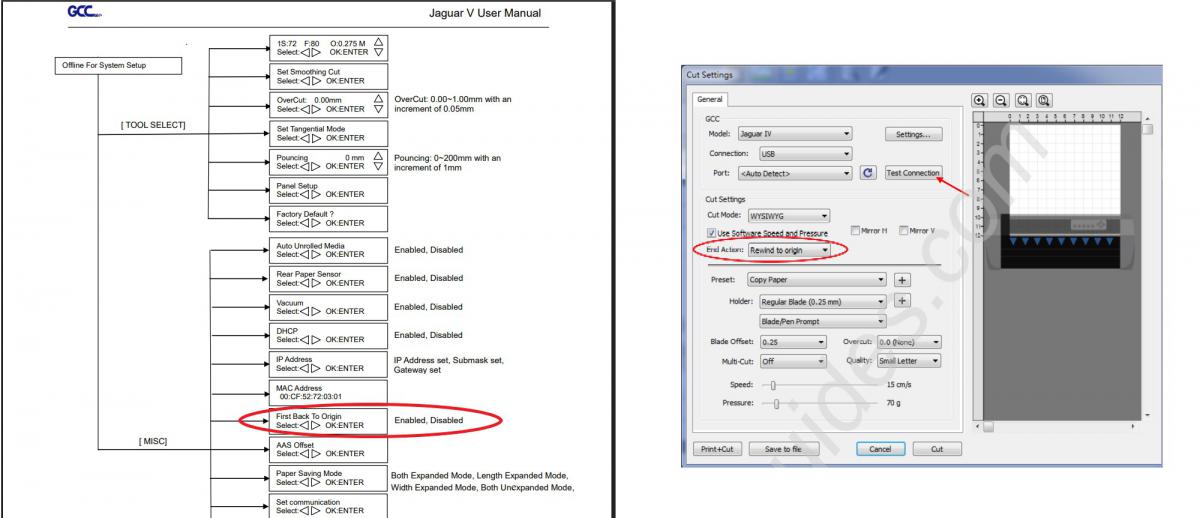

Я только овладел плоттером jaguar J5-61(LX)
Только начиная разбираться, сложно но пока нравится))
У меня такой вопрос, возможно крайне простой. Плоттер после завершения резки очень резко и быстро выкидывает лист бумаги назад, можно ли изменить направление выброса готовой продукции вперед и сделать что бы он не выкидывал лист?
Самое интересное что в инструкции об этом ни слова.
Ну как же... Все там есть, только не по-русски.
Слово "Original" - ключевое (координата [0;0])
беглым взглядом нашел вот что
First Back To Origin
"Чтобы включить возврат каретки к предыдущему началу отсчета; при выборе “Включить” каретка не возвращается к предыдущему началу отсчета, в то время как при выборе “Отключить” каретка может это сделать."
Это точно к вопросу имеет отношение.

Это в инструкции я видел, но... В моих настройках отсутствует этот пункт))
Не пойму как сюда добавить фото...
На 2й картинке, то что обведено красным кружком, у меня такого пункта нет.
Изменил этот параметр в настройках самого плоттера, ни чего не поменялось. Так же быстро выкидывает назад.
