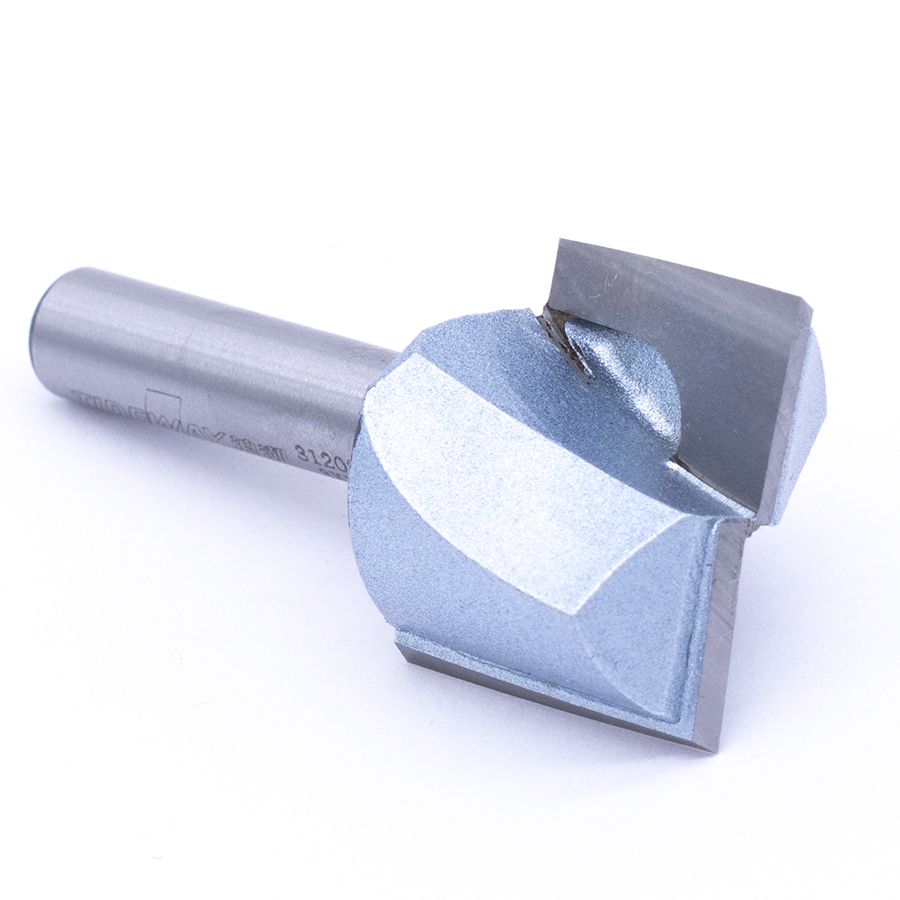

Всем привет! Подскажите пожалуйста оптимальные настройки (обороты, скорость подачи, шаг) для фрез большого диаметра, есть фреза 26мм, надо снять 10мм МДФа, весь интернет облазил, есть информация только чем больше диаметр тем меньше оборотов, а какая скорость, шаг?
Это все зависит от жесткости вашего станка и мощности вашего шпинделя.
Большая подача и глубина реза на чахлом станке просто погнут ось Z или будет потяря шага, а при слабом шпиделе  будет просадка оборотов. Вплоть до остановки шпинделя с кодом ошибки на инверторе.
Мощность шпинделя 9кВт, всё, что нашёл про жёсткость моего станка, что она "достаточна" и имеет хорошую устойчивость.
