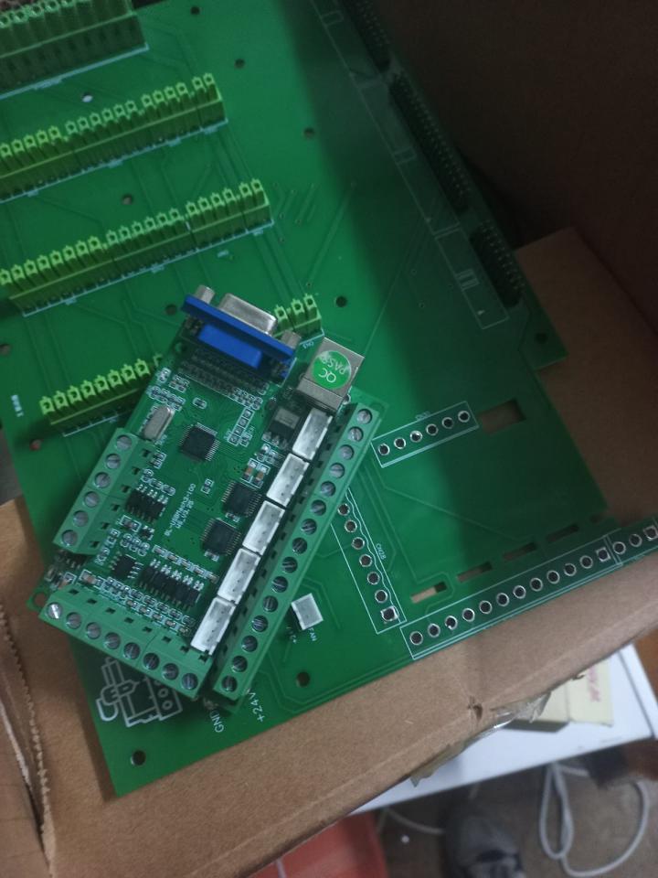

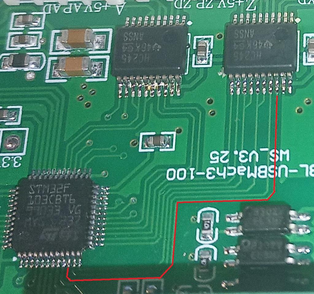

3323a014-1fd5-464c-b23e-b8eefe3c4468.jpeg 9c5f076a-70c3-4eb1-be82-7fd5076b8f25.jpeg Всем привет. Купил ЧПУ-фрезер 400*600 в Китае. На станке по оси Y движение только в одну сторону, начал разбираться, выяснилось, что на драйвер двигателя оси Y c платы контроллера сигнал DIR всегда "0" и никогда не меняется, соответственно и направления движения всегда одно. Чтобы проследить, откуда идет этот сигнал, пришлось выпаять плату контроллера с большой платы. Сигнал должен идти с 3 ноги микросхемы 74HC245, и соответственно должен поступать на ее 18 ногу с микроконтроллера STM. Получается, что сигнал не идет с микросхемы 74HC245, либо же мертвый пин на микроконтроллере.

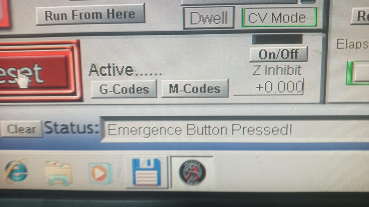

Как запустить плату, не запаивая ее на штатное место? Замкнуть аварийную кнопку и что еще? Насколько я знаю, mach3 может питаться от одного USB - порта, собственно это я уже сам видел работая с ним через программу.
