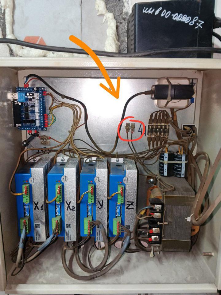

Всем добрый день!
Купил себе с рук 3 осевой ЧПУ плазморез на Mach 3, но при подключении у себя в гараже возникли проблемы
Проблема в том что вместо оси X едет ось Z ( a в Mach'e отображается, что едет ось X )
Попробовал на плате управления поменять местами контакты X и Z и в итоге начала ездить ось X и в приложении все верно отображается, но ось Z хоть и изменяет параметры на компе, но на столе она не движется
Все моторы рабочие и находятся под напряжением, все клемы и контакты проверил, поставил новую плату управления, но ничего из этого не помогло
(Единственное на что я грешу, дак это на настройки, после транспортировки они все слетели и я пытался своими силами настроить станок, но возможно что-то сделал не так)
(и еще на фото обвел клемник который не понимаю для чего, больше никаких торчащих проводов в щетке нет)
Надеюсь и верю в силы интернета
Буду благодарен за любые предположения
