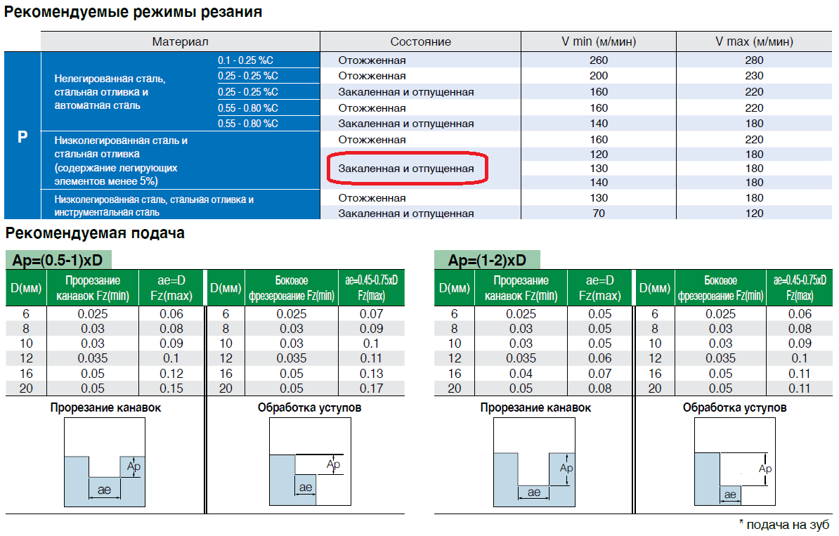

Из очень общих рекомендаций см. картинку.
И да, если Ap = 25[мм], то "вылет фрезы" 53[мм] это хорошо, если диаметр фрезы более 20[мм].

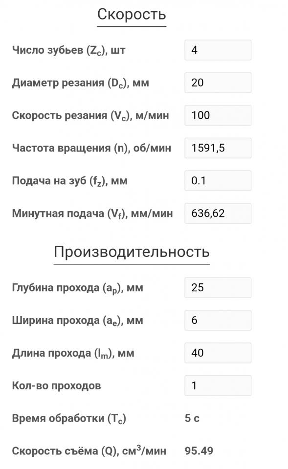

Отправлено 26 Май 2025 - 01:47
Да режимы эти известны.
Но по скриншоту, я за 1 проход(6мм в ширину и 25 в глубину) даю подачу 640мм/мин и обороты 1600? Фреза сразу сломается же, или я не понимаю что-то?

Какой диаметр фрезы и сколько у неё зубьев?
#11 OFFLINE   BillyBones
BillyBones
  • 7 сообщений
  • Из:Самара
Отправлено 26 Май 2025 - 02:36
Ф20, 4 зуба
#12 OFFLINE   АСБ
АСБ
  • 44 сообщений
  • Из:Новошахтинск
Отправлено 26 Май 2025 - 02:59
Я бы попробовал с режима:
- Ap = 25[мм];
- ae = 2...3[мм];
- n = 1000...1200 [мин-1];
- S = 250...300 [мм/мин];
- подача попутная;
- СОЖ в зону резания.
Стружка - синяя-тёмно синяя. Не белая - жёлтая и не чёрная.
