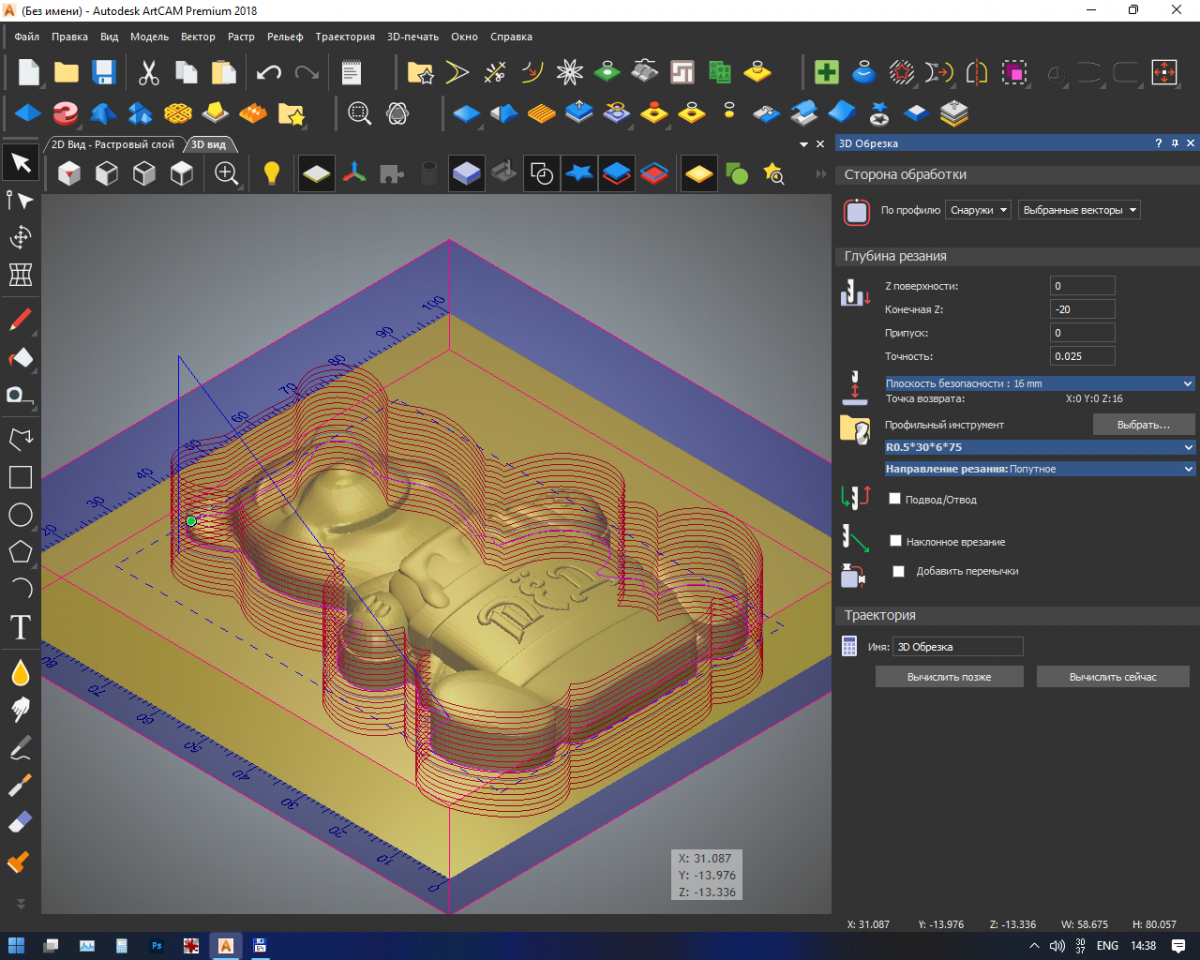

Всем привет!

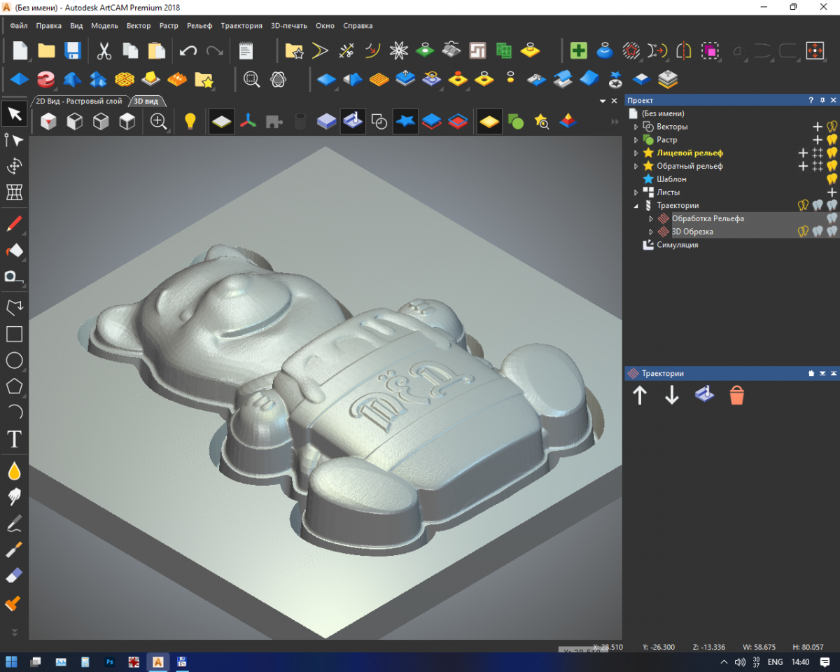

ArtCAM при обрезке рельефа по вектору (что стратегией "2D -> По профилю", что стратегией "3D -> Обрезка (Профиль)) после 3D-обработки оставляет характерный отступ (обрезка как делается конусной фрезой, той же, что и 3D-обработка).
Отступ этот, конечно, можно убрать подобрав отрицательный припуск обрезки, но делать это каждый раз на глаз через симуляцию мягко говоря неудобно.
Я пробовал считать припуск через угол фрезы и глубину подложки, но получаемые значения заметно отличаются от значений припуска подбираемого через симуляцию - ArtCAM как-то хитрее вычисляет этот отступ.
Вопрос - как делать 3D-обрезку, чтобы не было этого отступа и не подбирая припуск?

Я так делаю.
Контур для чистовой конической фрезы делается со смещением наружу с величиной чуть меньшей, чем радиус шарика фрезы. Например, если радиус 1.5мм, то смещение (отступ) - 1мм.
Ну а после чистовой обрезаю цилиндрической фрезой уже по контуру безо всяких смещений.
Бордюрчик отходит.
По какой формуле считаете? Может радиус кончика не учитываете и на этот радиус отступ и получается?

считаю, что фреза, отступ и глубина обрезки образуют прямоугольный треугольник, тогда
<отступ> = <глубина обрезки> * tg(<половинный угол фрезы>)
Тоже хотел об этом напомнить.))
нет, не учитывал - но всё равно, с его учетом тоже отступ не совпадает с подобранным по симуляции
возможно, надо учитывать не радиус кончика фрезы, а радиус конуса фрезы, когда фреза будет в самой нижней точке обрезки?
в любом случае
3D-траектория обрезки по профилю не должна делать обрезку и учитывать рельеф?
чем она тогда от 2D-траектории "По профилю" отличается?
Насколько я понимаю, ступенька это остаток материала не удаленный 3д обработкой. Следовательно менять надо параметры 3д обработки.
Например.
Использовать автоматическую границу или сместить вектор обработки.

нет, не так - ступенька эта образуется после обрезки

Вектор для обрезки и 3д обработки один?

Сделайте в Арткаме контур, отстоящий от границы рельефа на половину диаметра кончика конического инструмента. Можно с небольшим припуском в соточку-другую.
Запустите  конический инструмент гравировкой по центральной линии по этому контуру. Так, чтобы кончик инструмента прошел в точности на высоте нижней точки рельефа.
И у вас всё получится.

Арткам честно рассчитывает смещение фрезы с учетом ее геометрии. Не хочет он отрезать лишнего. Прямая концевая фреза Вам в помощь. Коническая с шариком не позволит подрезать лишнего с кромки трехмерки.

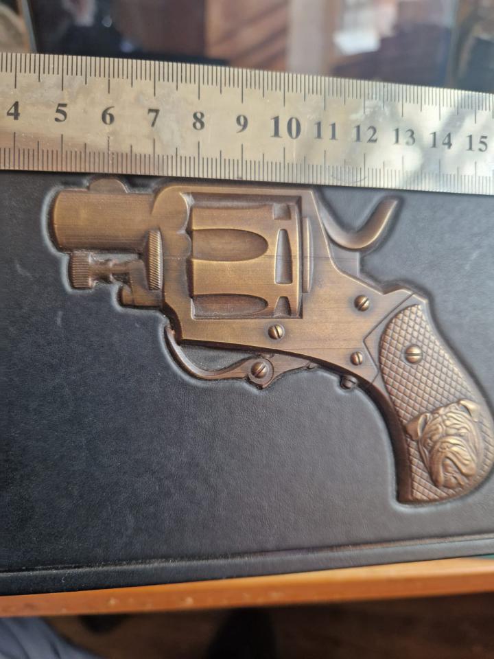

Коническую с шариком нужно опустить на радиус шарика ниже нулевой плоскости рельефа. И все чисто срежется.
А прямой фрезой далеко не всякую заготовку можно вырезать.

Вот тут да, физику с математикой не обмануть. Фреза имеет физические размеры и во внутренних углах не может обработать материал Но Арткам здесь не причем. Он, как раз считает умно.
Добавлю, и стенку он не обработает, если наклонная фреза на нее наезжает.
Масса, вы срежете элемент трехмерной детали, обманув Арткам, или вырежете правильно, правильным инструментом?
