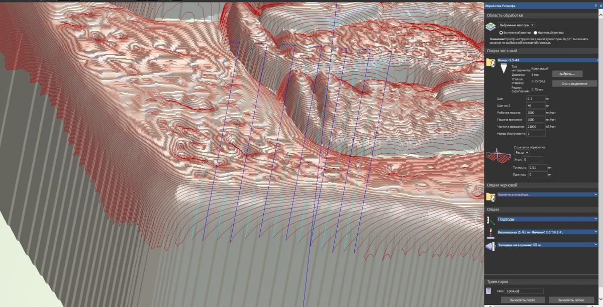

Всем доброго дня!
Откуда могут вылезать вот такие лишние врезания на горизонтальных участках при 3д обработке? Как их убрать, помогите, пожалуйста. Охота оптимизировать УП, много времени добавляют эти лишние действия.
Сначала думал, что виноват вектор границы, был создан автоматически и содержал слишком много точек и мелких перегибов. Исправил его, сделал плавным с минимальным количеством точек. Не помогло. Видимо это как-то от самого рельефа зависит.
Возможно есть какое-то ограничение на максимальную длину перехода от одной части траектории к следующей без извлекания фрезы.

#2 OFFLINE   vasa29
  • 835 сообщений
Отправлено 08 Май 2025 - 13:41
Стратегию обработки поменяйте.

#5 OFFLINE   Avvagorn
Avvagorn
  • Из:Казань
Отправлено 09 Май 2025 - 13:39
На ту, которая Вас устроит.
В 3д обработке 11 стратегий. Выбирайте.

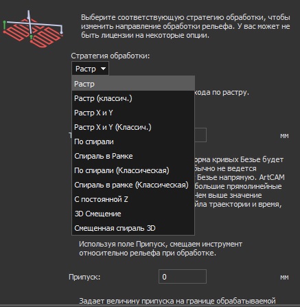

Да, действительно, сменил на Растр классический, и врезания ушли. Спасибо, заставили меня покопаться в стратегиях. Хотелось бы конечно какой-нибудь мануал по их применению, где какие лучше, может есть что-то такое? В случае с деревом особо не разгуляешься, только растр минимальный ворс дает. А вот на других материалах можно поэкспериментировать. Самая непонятная пока для меня спираль и спираль в рамке - куча лишних врезаний и обычная спираль вообще останавливается, как только первый раз достигнет границы рельефа.
Кстати, вы сказали 11 стратегий, а у меня 9 только.
Спасибо еще раз!

#7 OFFLINE   vasa29
  • 835 сообщений
Отправлено 09 Май 2025 - 18:53
https://ya.ru/search...rch_domain=yaru
Верхняя ссылка

#8 OFFLINE   Toxa33rus
Toxa33rus
  • 27 сообщений
  • Из:Покров
Отправлено 11 Май 2025 - 19:01
Иногда, если внутри вектора добавить толщину, а потом снаружи добавить, то на границе вектора некоторые пиксели срабатывают и как внутренние и как внешние. Получаются высокие тонкие "иглы", которые можно и не заметить, но при создании УП они создают проблемы, хотя на конечный результат не влияют.
Можно попробовать применить сглаживание.
