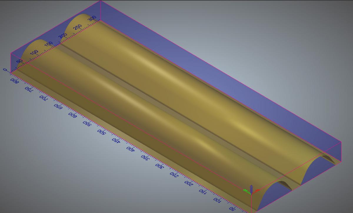

Фрезеруется 3д-рельеф путем выборки. Рельеф на картинке. Черновая выборка выполняется прямой фрезой диаметром 22 мм, шаг 10 мм слоями по Z - 3 мм.
10 мм режет легко. Но, первый проход в каждом слое неизбежно идет всем диаметром. (речь идет про выборку центральной части). И такие проходы даются тяжелее.
Приходится уменьшать подачу, что, конечно, увеличивает время обработки.
Можно ли как-то в АРТКАМе настроить уменьшение подачи на проходах, когда фреза режет всем диаметром?
У ArtCAM-а таких алгоритмов нет...

Отправлено 02 Май 2025 - 20:27
Это да. Но можно создать виртуальную заготовку выше реальной. И вместо уменьшения скорости уменьшим подачу.
Только ноль по Z правильно привязать.

Отправлено 02 Май 2025 - 20:30
Если это дерево, и доска не более 60мм, и нужна разовая такая работа ( для потока есть другие более эффективные технологии), то вообще не делал бы черновую, а взял бы морковку с режущей кромкой 60мм и обрабатывал выборкой под небольшим углом (15-20градусов): фреза первоначально сделала бы прокол в режиме плунжеринга, а далее малыми смещениями ,не успев сломаться, на первых движениях сделала бы выборку, и далее было бы просто выборка с малым смещением...
А где то есть? Солидкам?
Я работаю в ArtCAM-е, и за него говорю... В другом софте не работаю, поэтому и не говорю про них...

Наверное поздновато я пишу)) Если место первого прохода известно, может быть сначала его расчистить отдельной траекторией?
