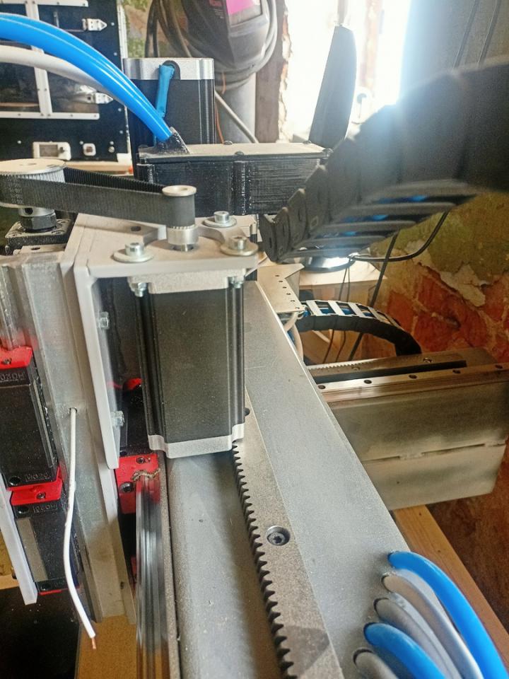

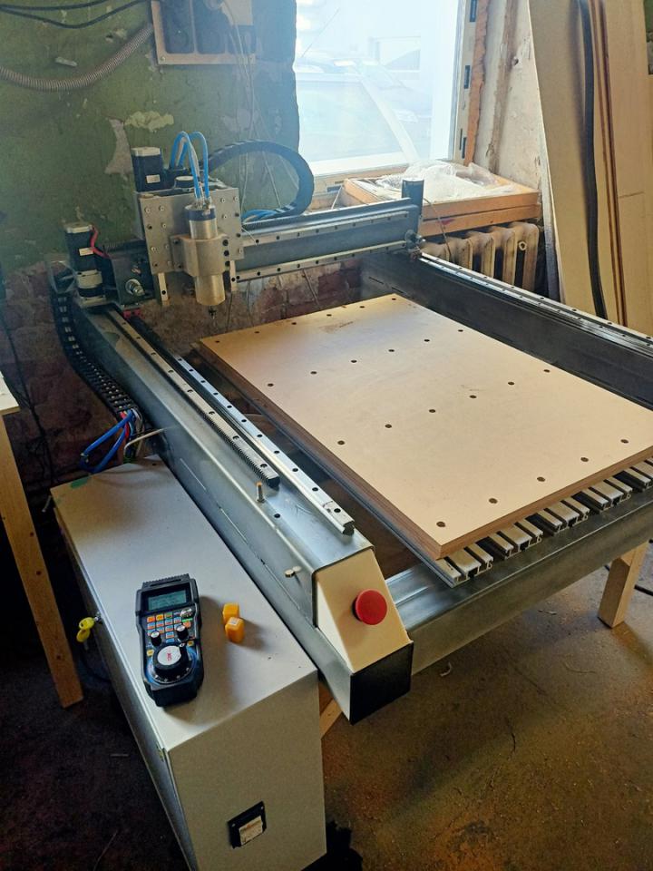

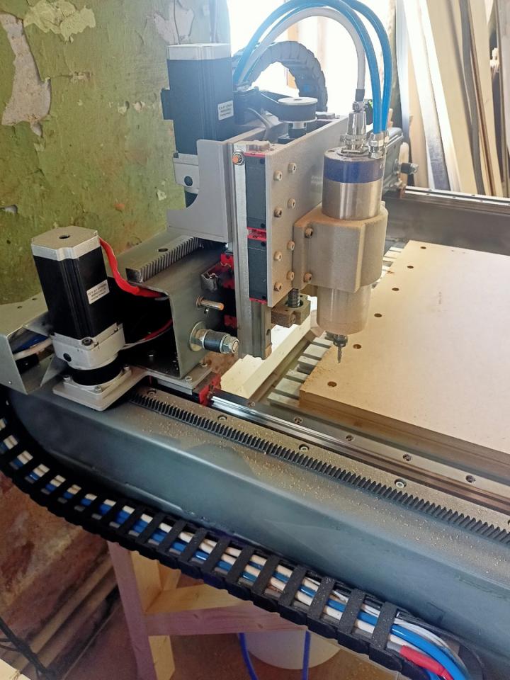

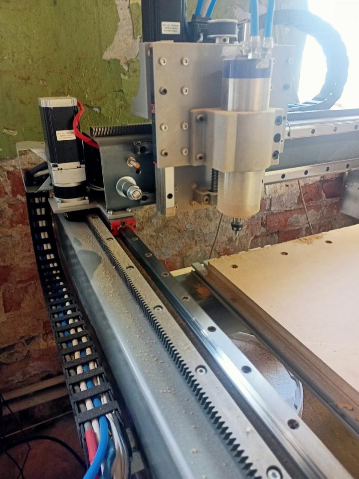

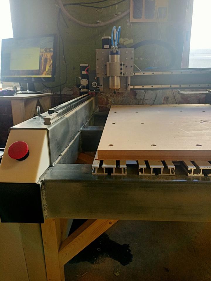

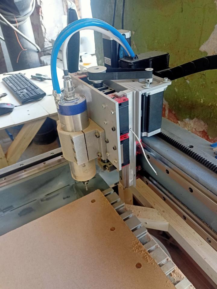

   Давно чесались руки поинженерить. В комплект к планшетному принтеру потребовался станок с полем 900*600 для раскроя. Приуныв от ценников даже на китайцев, вспомнил что рисовал когда то фрезер подобного размера , но забросил файлы пару лет назад в архив. Достал , довел до ума , пригодились.
   Сейчас станок заработал . Рама была сварена из профильной трубы 100*100*4  , швы не сплошные , но думаю все равно ее где то повело. После сварки валялась месяца 4 примерно (не чтобы напряжения снять, просто некогда) . Балка по которой катается ось зет из профиля 120*120*4 мм .
   Детали для опорных пластин и сборки корпуса оси зет нарезаны на лазере из 6 мм ст3. Основу стола нарезал из алюминиевого профиля т-слот (6 метров валялось).

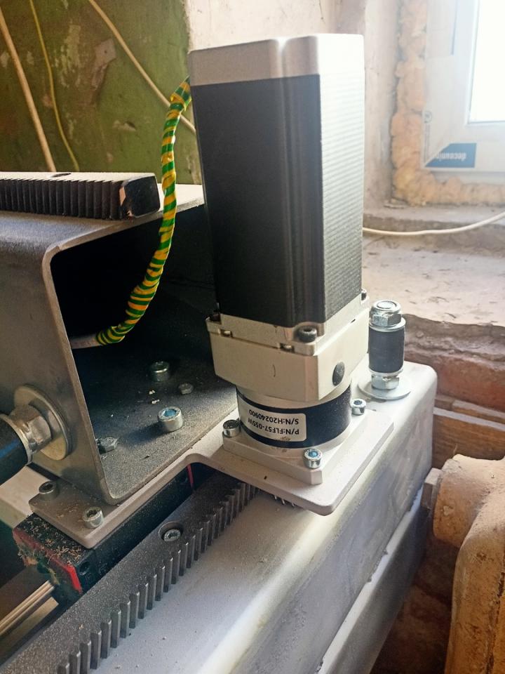

   Механика: Оси Х и Y косозубая рейка , ось Z ШВП 16*4, направляющие - профильные рельсы 20 мм с Али. Четыре мотора Nema 57*110 источник движения по всем осям. Три из них которые отвечают за движение в горизонтальной плоскости , момент передают через планетарные редукторы с передаточным  числом 1*5 (недостаток в виде зазоров в шестеренном зацепе присутствует, но очень незначительный, да и сами редукторы собраны качественно)  , два мотора таскают ось по Y ,один мотор по  Х , по Z два шкива  с ремнем.
  Шпиндель 1,5 кВт с водяным охлаждением , стандартный китайский.
  Драйвера Ледшайн 542 (если можно верить китайцам, то это оригинал), работают.
  Управляется это все связкой контроллера от Пурлоджика PLCM e1b и платы StepMaster от Михаила Юрлова. Из под благословенного PUMOTIX) ,  Вторая такая сборка за 3 года , полет отличный.
  Периферийная электрика электроника- сборная солянка с Али и от вышеупомянутых Пурлоджиков. Часть неответственных деталей напечатана  на 3д принтере из АБС и ПЛА.
   Сейчас еще имею некоторый секас в плане настроек калибровок и собственного раздолбайства при сборке. Но в целом агрегат  работает , исправно кроит композит, фанеру и пвх.  Звонов и резонансов не обнаружено. Большого тест драйва с 3д фрезеровкой еще не было (но сюрпризов особых не ожидаю). Покрашено это все частично порошковой краской, частично пульвером ПФ-115.

Шестерня опилки на рейку не загребает? На оси У.
#3 OFFLINE   ak76
ak76
  • 180 сообщений
  • Город:Киров
  • Из:Киров
Отправлено 29 Апрель 2025 - 15:47
Пока статистики нету такой, да и установлена рейка через прокладку 3мм
