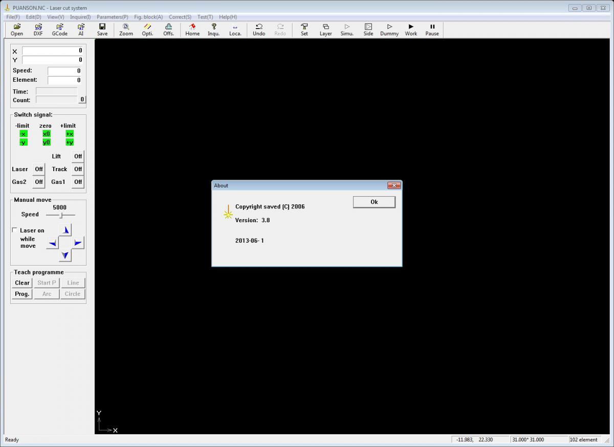

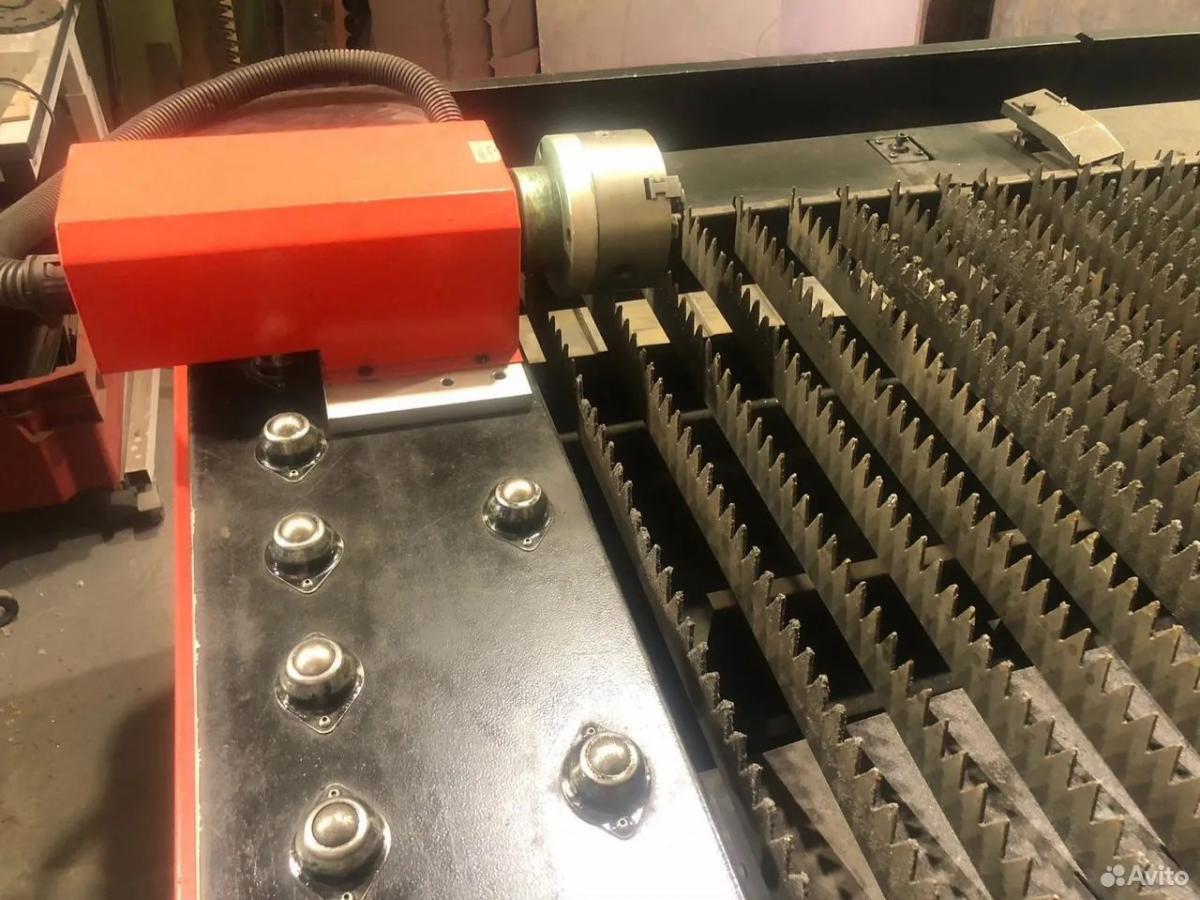

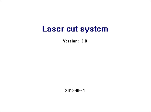

Данное программное обеспечение сохранено с компьютера станка DNE (ONE LASER) DN1530-LM, TLCM1325 (YAG Laser) возможно подходит для Waltcher WFL-1530, knuth K.LASER 1530/600
Работает только с USB ключом SafeNet MicroDog

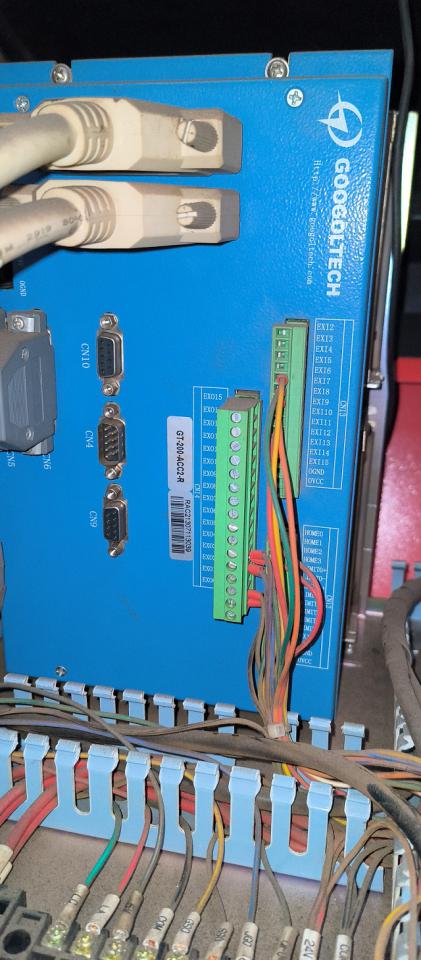

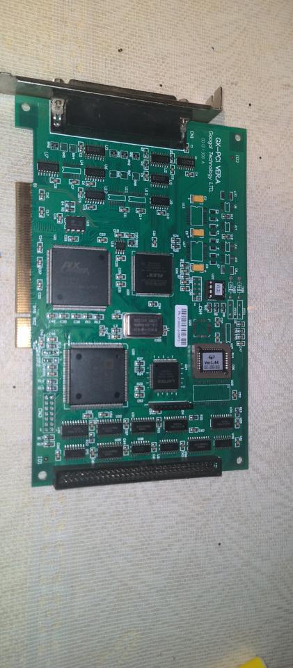

плата GX-PCI VER.F Googol Technologgy LTD (GE-200-SG ver1.44) + ACC1 + GT-200-ACC2-R Если Вы являетесь обладателем такого станка, пожалуйста пришлите мне копию вашего программного обеспечения и драйвера PCI-карты на почту А копию моей программы можете скачать отсюда
https://disk.yandex..../KqF8DnA_YjrSrw
видео юстировки скинул сюда https://www.youtube....9S4itun87acWpIZ
Если у кого есть информация по похожим станкам (программы, распиновка, и тд) скидывайте сюда или на X-Shadow@ya.ru
В теории возможно найдем способ установки Lasercut 5 так как в ней есть следы GoogolTech в виде драйверов от PCI платы 400

Глянул на фотку коммутационки и PCI-платы, и сразу навеяло воспоминатия 2004-2006 года ,когда приходилось работать и запускать фрезерные станки Creation PCUT, ибо в них тогда ставились и такая плата и коммутационка.... Но западло этх станков заключалось в том, что программа управления была жестко привязана к прошивке BIOS-а такой платы, и на одинаковые станки одного и того-же размера в зависимости от номера прошивки BIOS-а приходилось брать дистрибутив соответствующий именно этой прошивке... В нектороых случаях отличались проги даже очень радикально интерфейсом... Не удивлюсь, что и здесь так...

Моя прога привязана только к ключу и наличию PCI карты. (так как на домашней машине ругается только на них)
Если карта есть то защиту ключа можно в теории преодолеть (как это когда то сделали с Lasercut 5.3)

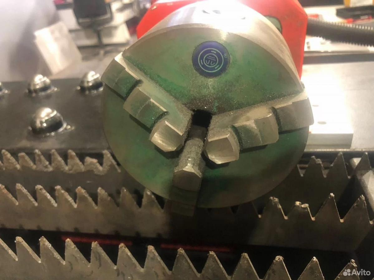

У проги есть возможность управлять повороткой походу

Драйвера платs только под 32битку ито на сайте Goodoltech только рекламные буклеты!
