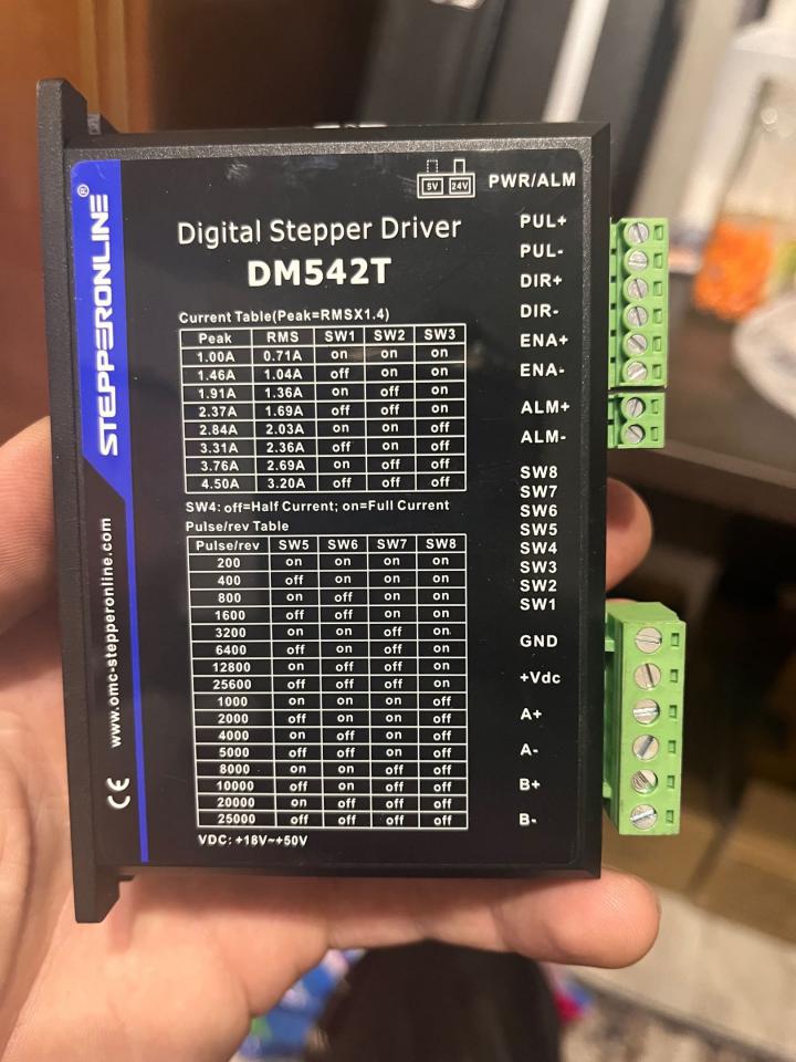

Всем привет!

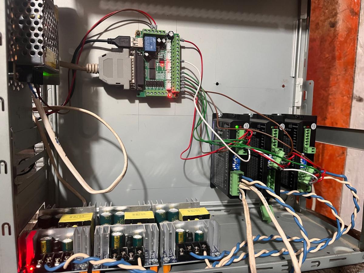

Собираю потихоньку ЧПУ фрезер. Собрал в черновую всю механику, начал собирать электрику. Хочется уже подвигать осями)
Подключил одну ось, но не хотит(
Плата самая распостранённая.
LPT порт у меня через плату PCI, встроенного нет.

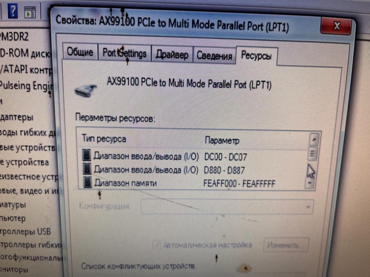

В свойствах порта есть два диапазона ввода/вывода   DC00-DC07 и D880-D887.
Ставил в матче D880, ничего. Поставил DC00 тоже никаких движений, но при нажатии и отжатии кнопки Reset  в матче шаговик то встаёт на удержание, то отпускается. Т.е. Сигнал Enable есть на пин14.
Так же пробовал пребирать все значения из диапазонов, в нескольких из них были кое какие эффекты, то при нажатии движения оси Х в + и в -  включалась и отключалась релюшка, то шаговик елеощутимо дёргался, возможно совершал микрошаг, фик его знает. В остальных значениях порта шаговик в основном был на удержании, даже если провода управления с драйвера скинуть.
Драйвер подключен с общим +. Кнопка Естоп не подключена.
Подключение перепроверил несколько раз.
Шнур LPT перепаивал от какогото принтера, один DB25 перепаял с другого шнура пин в пин (1 в 1, 2 в 2 и тд) всего 18 пинов, больше проводов нет, остальные пины остались в воздухе.
Пробовал сканировать потр прогой LPT scaner в диапазоне моего порта DC00-DC07 и D880-D887. Совпадений записи - чтения не обнаружил.
Куда копать, что ещё смотреть?

Спасибо! Адрес порта определил теперь точно, все пины прозвонил.

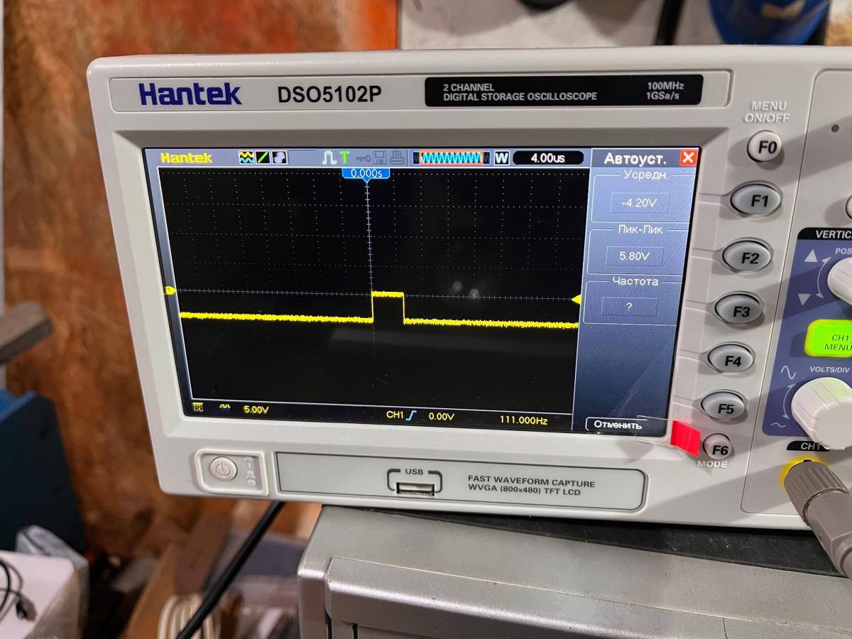

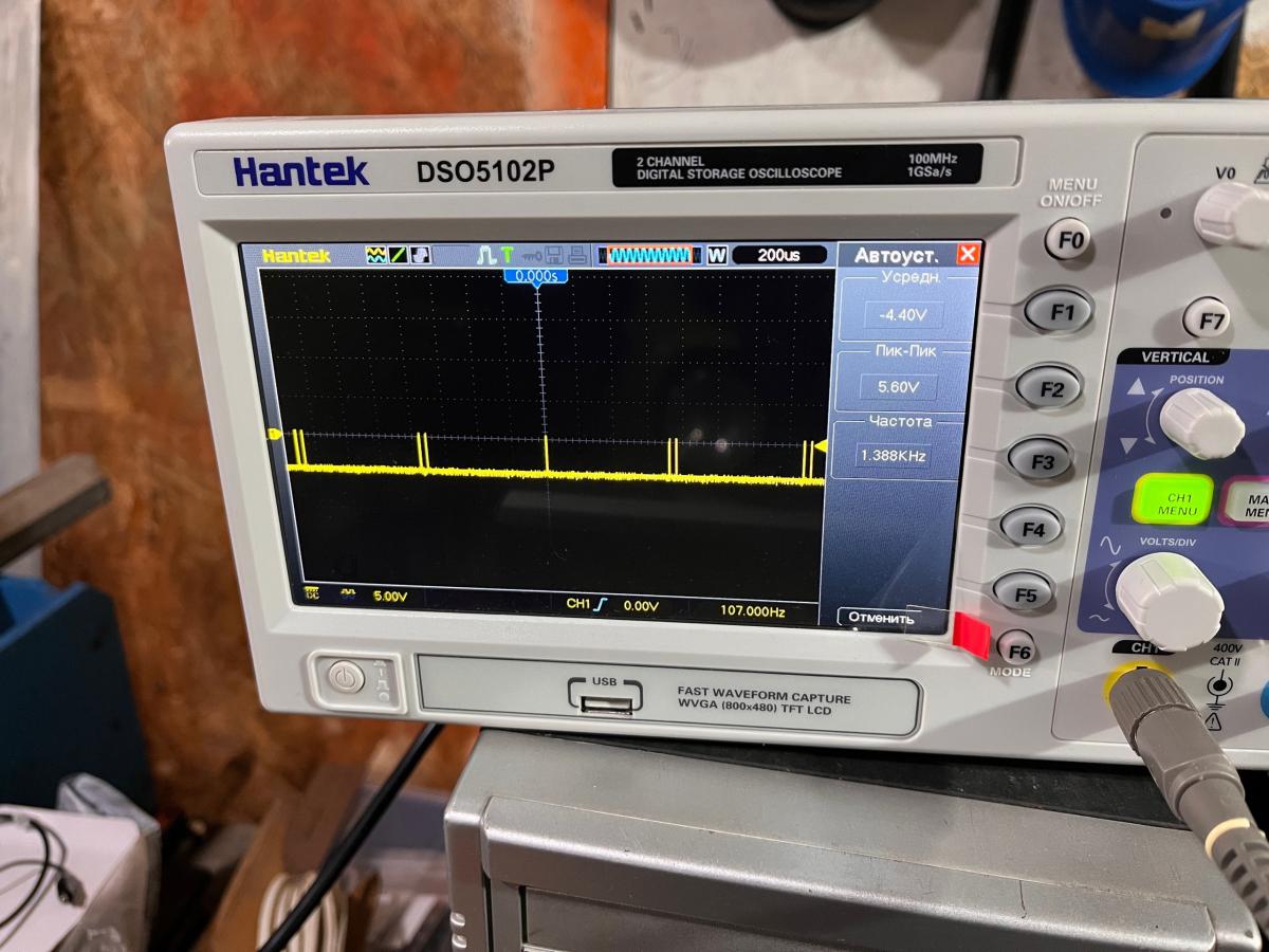

Притащил осциллограф. Сигналы на пул и дир есть. На дир меняется 0 на +5в и обратно. А на пул идёт сигнал. См фото.
Сигналы есть. Чегож не хватает?
Может какие то помехи? Блоки питания драйверов у меня не закрытые, может от них наводка. Хотя судя по осциллографу сигнал различимый.

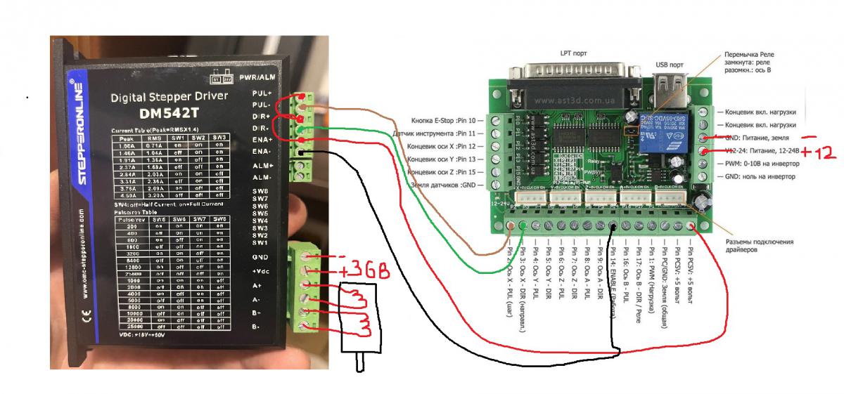

Подключено по схеме с общим плюсом. В руководстве с драйвером обе схемы присутствуют и с общим + и с общим -.
Белый отрезать надо.
Т.е. Enable не нужно подключать? Слышал, что не все его подключают, но какую роль он играет не разобрался ешё.

Схема такая. Больше ничего не подключено
#7 OFFLINE   lkbyysq
Отправлено 29 Март 2025 - 19:04
Енабле пока не надо, может сильно мешать. Прямо вот как сейчас может тоже.

#8 OFFLINE   VES
VES
  • 15 сообщений
  • Из:САРОВ
Отправлено 29 Март 2025 - 19:12
36 V маловато, последовательно ещё 12V  подключите. Это не причина вашей проблемы, просто так лучше будет.

Енабл отключил, мотор теперь всё время на удержании стоит.
Ещё переподключил обмотки шаговика согласно инструкции, в коробке не было, по этому внимания не обратил. Вообщем подключил с соблюдением А+, А- и В+, В-.
Тоже бестолку. Хотя нашёл в нете у кого то было подключено по руководству, а он поменял обмотки местами и всё заработало. Тоже пробовал А и В местами менять, не помогло.
#10 OFFLINE   CityHunter
CityHunter
  • 12 сообщений
  • Из:Нижний Новгород
Отправлено 29 Март 2025 - 21:46
Причина обнаружена. На драйвере есть переключатель 5В или 24В. Я думал это для специального выхода драйвера, а это оказывается напряжение управления.

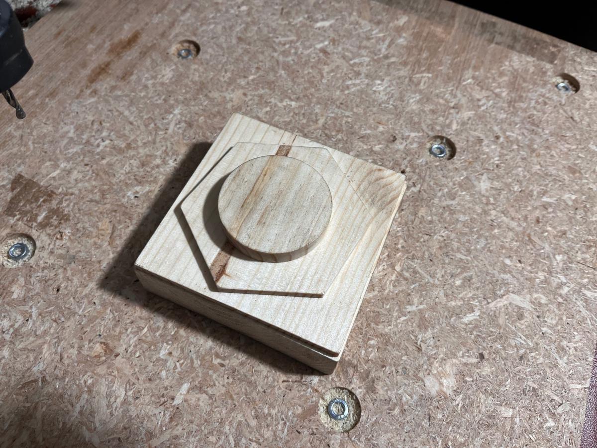

Отправлено 01 Апрель 2025 - 01:20

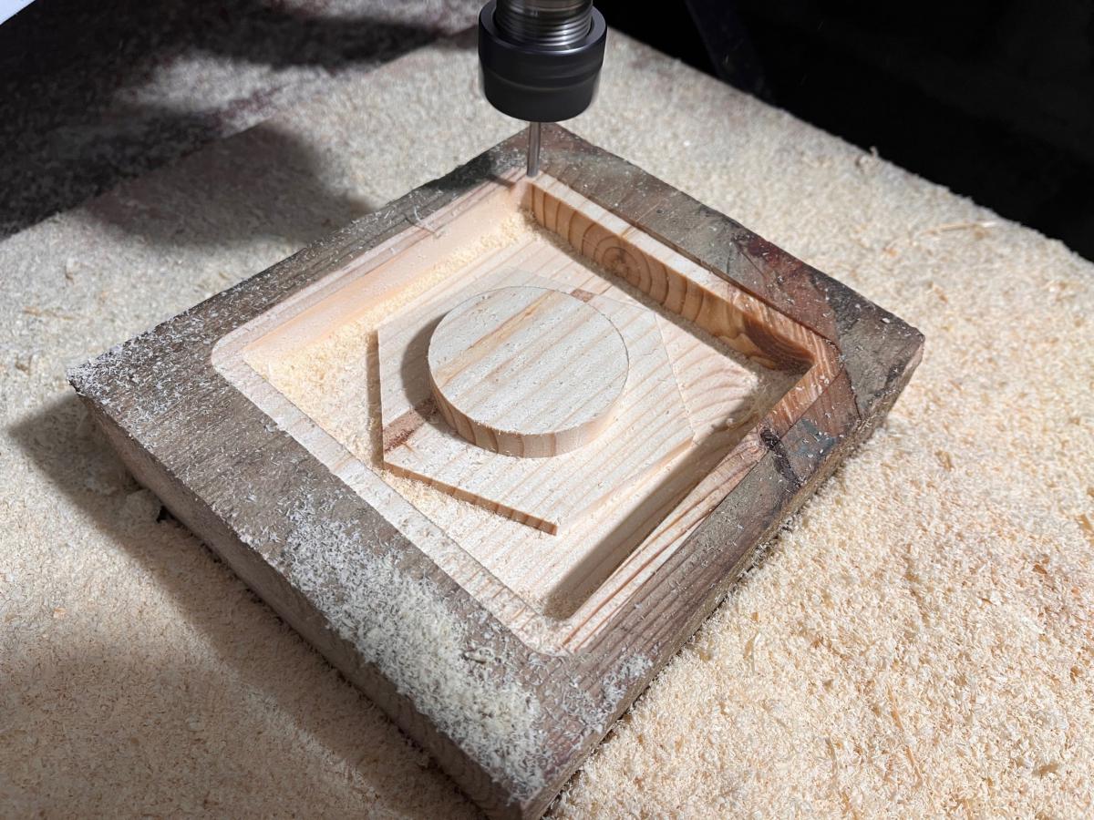

Подключил сегодня все оси. Написал УП по простенькой детальке в Freecad.
Всё вроде нормально. Но как дошло до обработки плоскости (квадрата) по спирали (Адаптивное, очистка и профилирование).... Работает как то странно, Одна ось двигается немного туда-сюда, вторая двигается постоянно, но иногда как будто микропреривания какие то происходят. Хотя если обработка по спирали, то одна ось должна двигаться постоянно, а вторая по немногу смещаться к центру заготовки.
Потом обратил внимание, что это G код такой, и там значения прыгают туда сюда. И на визуализации даже видно, что точки криво идут.
Что это? Глюк фрикада при написании УП?

#13 OFFLINE   CityHunter
CityHunter
  • 12 сообщений
Отправлено 12 Апрель 2025 - 00:14
вот эту уп попробуйте
Спасибо.
Разобрался. Это в фрикаде такая траектория создаётся, если присмотреться, то видно, что линии не ровно идут. Это относится только к инструменту Адаптивная очистка. Переделал ПУ без использования Адаптивной очистки и всё хорошо стало.

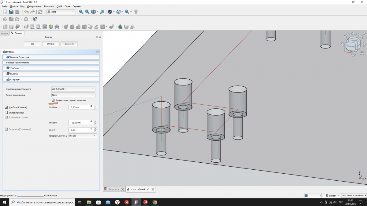

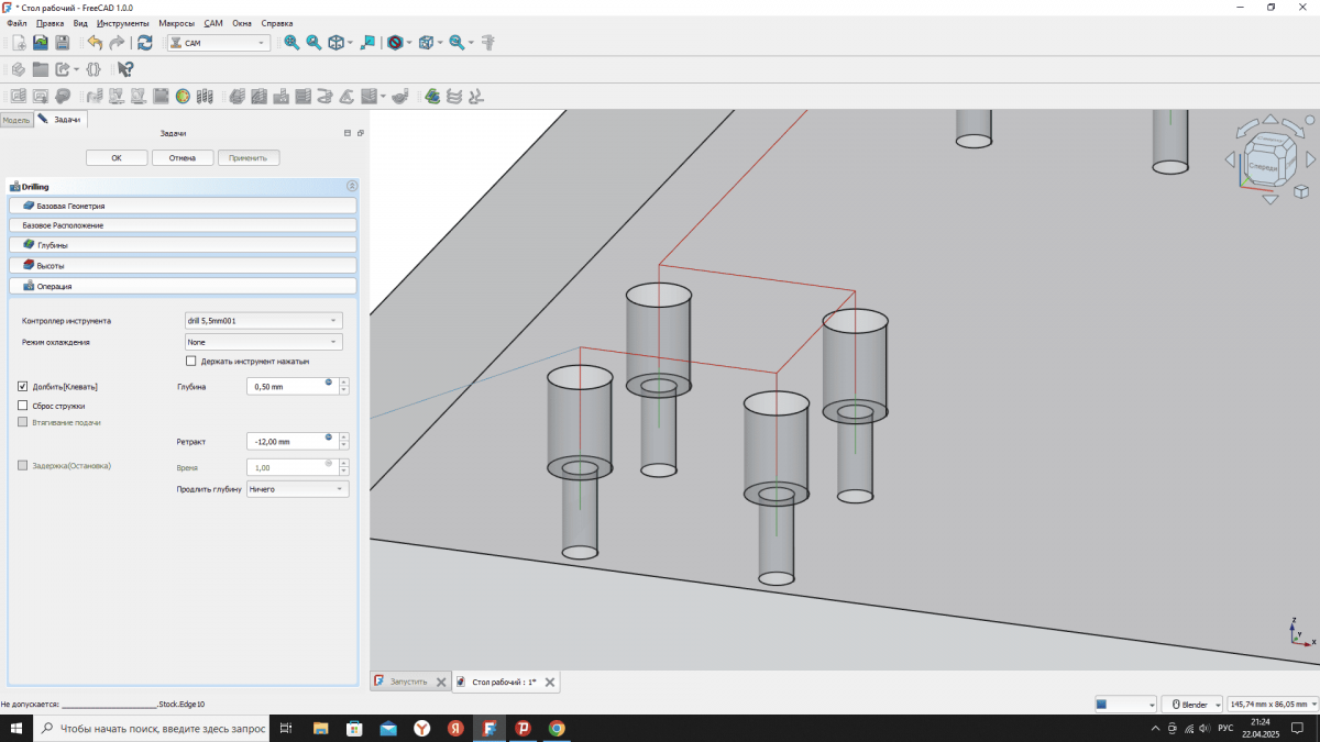

Фрезерую рабочий стол на станок, из алюминия. Нужно выполнить отверстия с цековкой. Цековку уже выфрезеровал. Стал сверлить, но при прогоне выяснилось, что инструмент не поднимается на безопасную высоту над заготовкой, а остаётся на уровне подъёма сверла при сверлении, в моём случае -12 мм. Хотя галочка в Freecad "Держать инструмент нажатым" не стоит.
Как это побороть?
В принципе отверстий не много, можно и вручную код поправить, но не умею пока)
Подскажите какие строчки добавить в код.
Сам предполагаю, что нужно добавить код "G0 Z5" после каждой строки G83. А потом уже будет переход по Х и У. Затем опуск по Z "G0 Z-12". И дальше следующая строка G83 сверления.
Поправьте пожалуйста знатоки.
G83 X333.000 Y73.500 Z-22.000 F450.000 Q0.500 R-12.000
G0 Z5
G0 X301.000 Y73.500
G0 Z-12

#15 OFFLINE   lkbyysq
Отправлено 23 Апрель 2025 - 08:56
Выньте сверло из патрона, запустите УП и смотрите.
А так-то откройте мануал на эту команду для конкретного ЧПУ.
Если у вас Fanuc, то в начале УП есть команда G98, а значит G83 исполняется по левой картинке.
G83-Deep-Hole-Peck-Drilling-Cycle-for-Fa
Сообщение отредактировал lkbyysq: 23 Апрель 2025 - 09:23
#16 OFFLINE   CityHunter
CityHunter
  • 12 сообщений
Отправлено 28 Апрель 2025 - 12:06
Прогнал в воздухе. Всё нормально
Видимо симуляция в проге не всегда всё правильно показывает.
