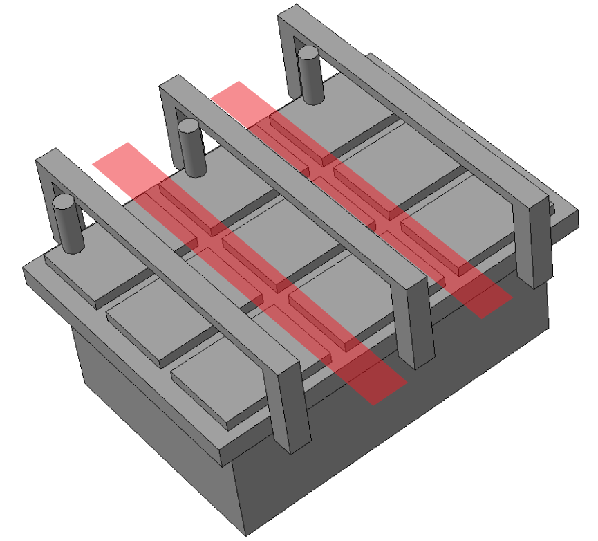

Имею станок ЧПУ (Mach3) с избыточно большим (относительно стандартной заготовки) рабочим полем.
Для повышения эффективности станко-часа хочу 1)добавить два винта ШВП по оси Y (параллельные основному) и 2) "повесить" на Y-направляющие
две дополнительные каретки - таким образом получить три станка на одном столе.
Проблема в следующем.
На стол идеально ложатся по три заготовки в три ряда - итого 9. Зоны обработки каждой каретки, понятно, не перекрываются. Но.
Расстояние между рядами заготовок по Y 20см и больше никак. Ширина каретки по Y 26см (и меньше никак). Т.е. существуют красные зоны (шириной 6см)
в которых потенциально может произойти столкновение железа соседних кареток если они вдруг будут производить обработку в крайних точках.
Вопрос - существет ли возможность установки датчиков и программирования "динамических ограничителей" с присвоением приоритета каждой каретке с тем, чтобы в случае входа (приближения) соседних кареток в красную зону менее приоретентная стала на паузу до момента выхода из красной зоны более приоритетной.
Фантазирую, конечно, но вдруг
Не хочется терять рабочее пространство.

Фрезы-то как менять и ноль ловить?
фрезы менять не нужно, стоит узел впрыска эпоксидки, меняем медицинский шприц.. для установки нуля доступ достаточный.. точность позиции +/- мм

Чуть понятнее.
У Вас что каждый портал будет управляться своим компьютером?
Тогда вам нужен еще один компьютер, который будет отслеживать положения и предотвращать столкновения. Бред правда, но раз такие пляски...
Обычно всеми осями управляет один компьютер, в котором один мозг на всё, и он за всем этим следит.
Темните. Не понятно нифига. Ноу хау какое-то, что-ли...
