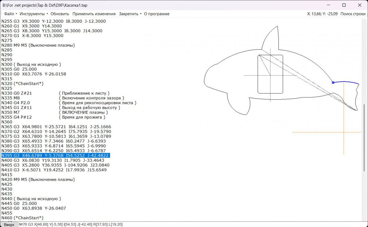

Хочу поделиться своей небольшой программкой. Работаю периодически на плазменном станке и заметил что бывает много времени уходит на редактирование g-кодов. Используя свои скудные познания в программировании состряпал программку - редактор, с визуальным отображением траектории.
Возможности:
  • Визуальное отображение выбранной координаты
  • Изменение точки вреза, направления реза и т.д. (инструменты -> корректировка)
  • В отдельном окне можно вывести все переменные (#)
  • Восстановление нумерации (N1, N2 и т.д. в начале строк)
  • Поиск координаты при клике на изображении (нужно нажать "поиск строки")
  • Открывает и конвертирует dxf файлы
Не все работает идеально. Но она сэкономила мне кучу времени. Может кому то будет так же полезна.
Важно: Координаты центров дуг ( I и J ) в абсолютной системе
