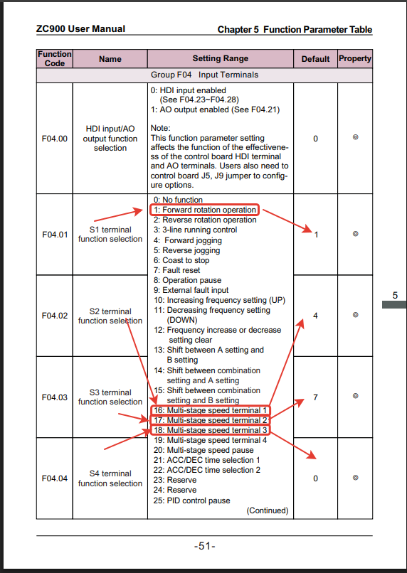

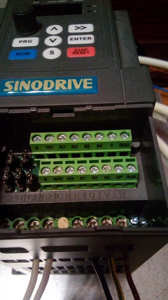

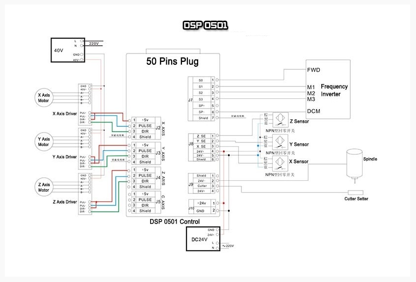

Здравствуйте уважаемые форумчане.
Помогите пожалуйста правильно подключить данный частотник к разьему J7 платы управления.
Всем спасибо.

А вы бы мне лучше, если не трудно, стрелочками показали от разьема на плате и до разьема на частотнике.
А то мануал мануалом а когда знающий человек подскажет это уже совсем другое.

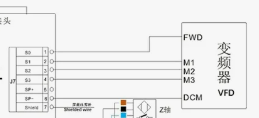

А вы можете провести линии от разьема на плате и до клемника на частотнике?)
Иначе я не пойму)

Просто не понятны мне обозначения на клемнике частотника

Подскажите хотя бы как обозначены на клемнике моего частотника FWD и DCM ?
М1,2,3 я так понял обозначены как S1,2,3
