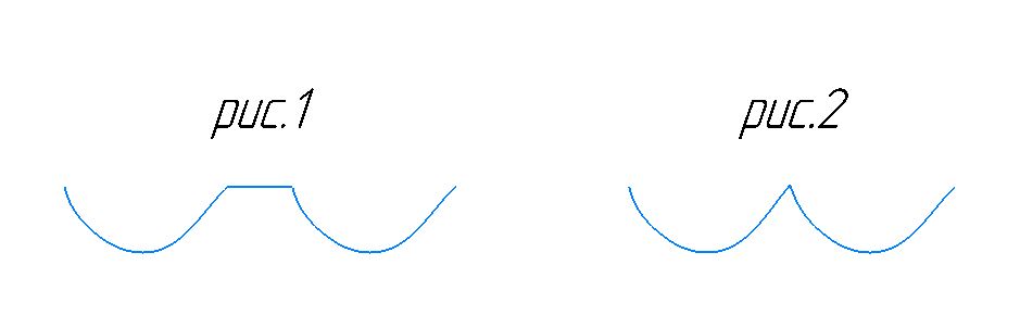

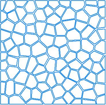

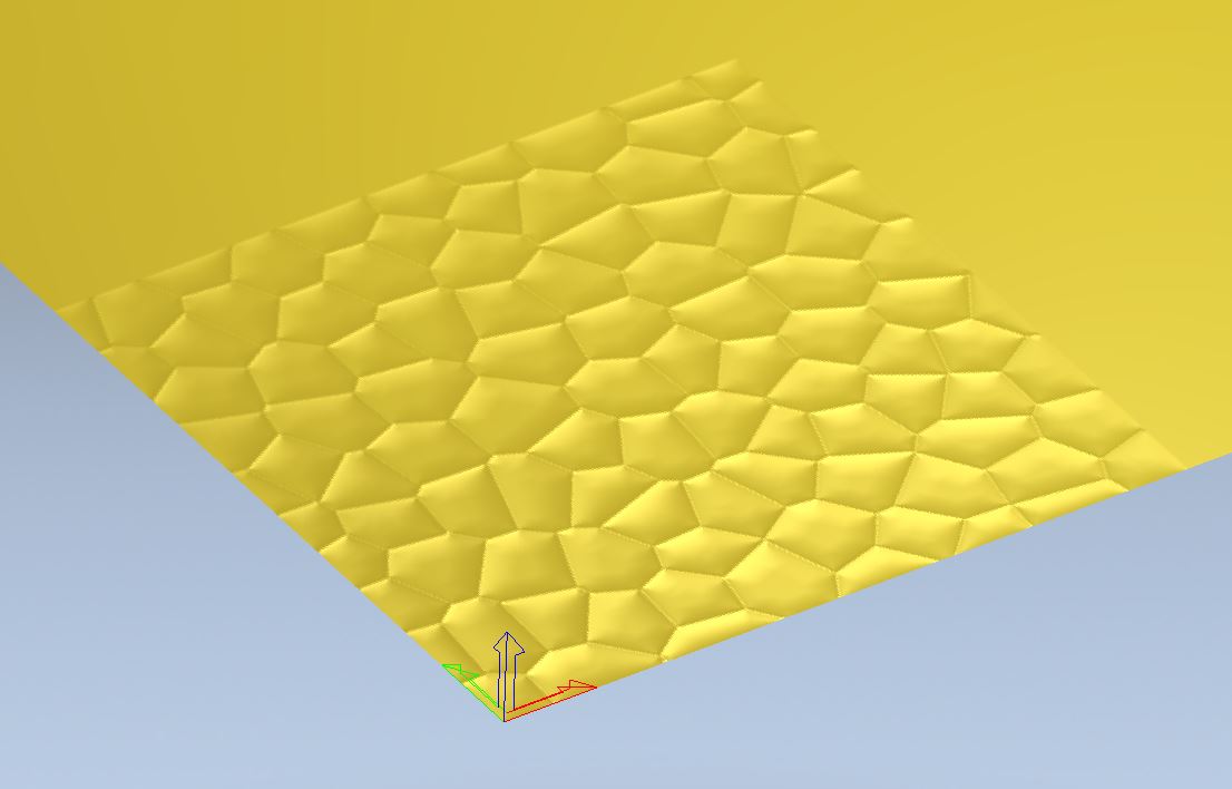

Есть векторная сетка сетка.jpg , необходимо с ее помощью сделать рельеф на плоской детали.
В целом, с самим рельефом проблем нет, все, вроде бы, получается в таком виде как на рисунке 1.JPG
Но есть один момент, который я не знаю как решить. Между выборками есть расстояние, которое мне нужно свести в один угол у вершины, как на рисунке 1.JPG , с помощью какой функции можно этого добиться?
В данном случае я просто сделал еще один вектор сетки, но уже с открытыми выборками и наложил его поверх, тем самым выдавил вершины, просто чтобы можно было наглядно понимать, чего я пытаюсь добиться.
Заранее благодарю за ответы.
Выборки - это что?
Расстояние свести - это как?
Один угол у вершины - это где? Вершина чего?

Добрый день.
Приношу свои извинения, если излагаю мысли непонятно, но для меня очевидно, что выборка - углубление в основном материале, в данном случае, это ячейки сетки, которые являются углублениями в рельефе.
Под формулировкой свести расстояние я понимаю, что между ячейками остается плоскость (расстояние), которой мне необходимо придать форму с одним общим углом у вершины, т.е. расстояние между ячейками должно стремиться к 0 по мере приближения к Z0. Для наглядности я приложил изображения в первом посте, там вроде бы видно, что получается, и чего хочу добиться.
Если посмотреть в поперечном сечении, то получается как на рис.1, а мне нужно добиться результата как на рис.2

Уменьшите расстояния между параллельными векторами до 0.1мм
Здравствуйте.
Большое спасибо за совет, на этом варианте я как раз и остановился, но, на мой взгляд, получается неоправданно трудоемко, поэтому надеялся, что есть какие-то штатные средства у программы, которые позволяют выполнять такую корректировку.

А что там трудоемкого? Жмакнуть смещение векторов?
