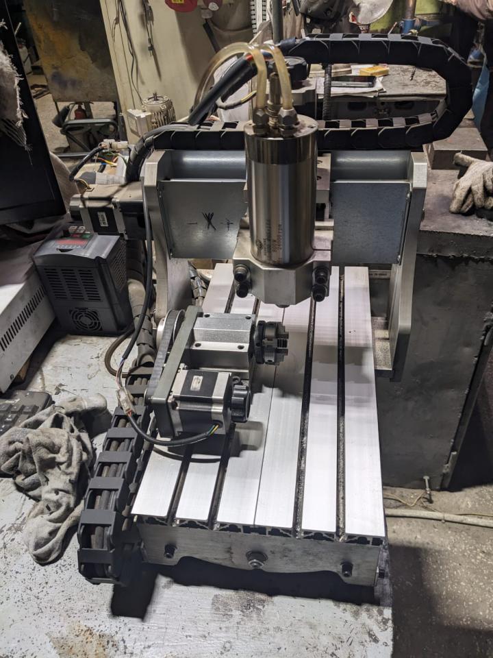

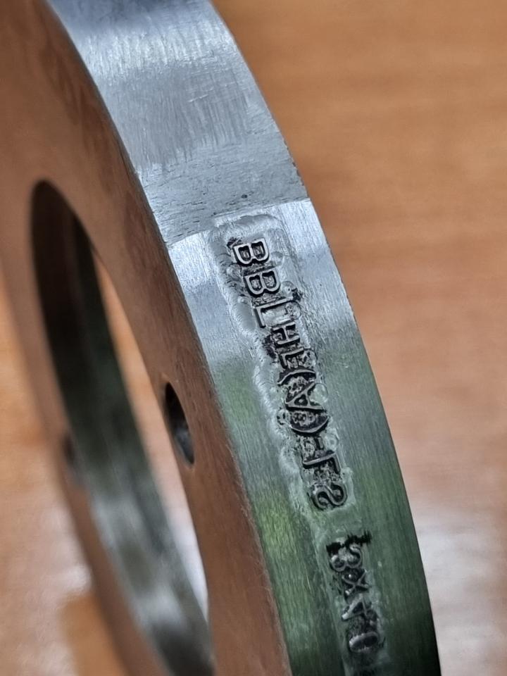

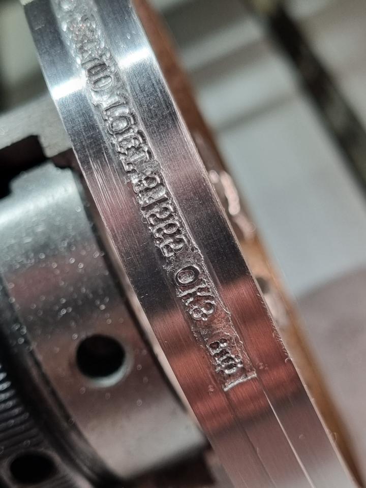

Доброго дня.
Задача:
Создать модель, отладить постпроцессор, получить готовое изделие на моем станке.
Сейчас имею гравировальный станок с поворотной осью под управлением Mach3. Программист присылает 3 файла с Gкодом.  Я загружаю их в Mach3 и за три прохода (1.tap - фреза 1,5мм, 2.tap - фреза 1мм, 3.tap - фреза острая трехгранная) получаю готовое изделие.
Заготовка маркировочного ролика:
1. Материал сталь
2. Толщина/ширина 10 мм
3. Наружный диаметр от 82 до 85мм
 Основные параметры шрифта:
1. Текст на ролике гравируется в зеркальном отражении
2. Шрифт выпуклый
3. Высота символов шрифта 2,3мм
4. Глубина/высота шрифта 0,25мм
Во вложении Gкод и фото результата

А что конкретно не устраивает, ну кроме зеркала (изменить направление вращения оси )?
Доброго дня. Модель норм, а вот результат не очень.

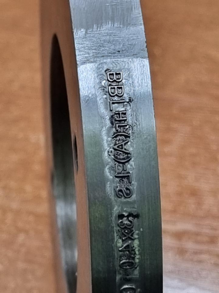

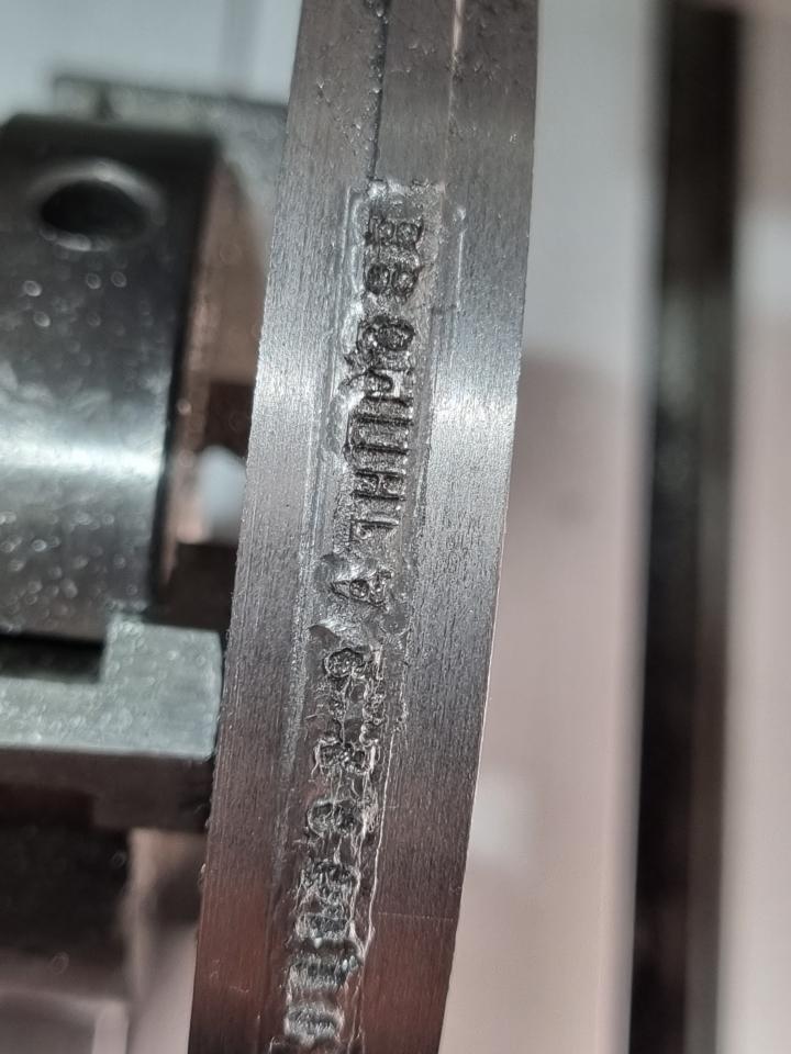

Станок надо заменить на примерно такой.
Станок нормальный. Оба результата были получены на нём, с теми же настройками, инструментом и руками исполнителя. Разные уп от разных программистов. Задача стоит сделать модель в арткаме и получить уп для достижения результата как в топике. Модель воссоздали, но результат пока неудовлетворительный.
Кажется что вопрос в постпроцессоре..

Причем тут постпроцессор, если у вашего станка тупо не хватает жесткости.
Попробуйте тоже самое сделать на пластике. Результат может сильно отличаться.
Про постпроцессор возможно я и ошибаюсь. Но исходя из того что вижу вопрос программный.
На этом(!) станке загружаю УП от одного программиста и получаю на выходе отличное изделие. Загружаю УП от другого программиста результат плохой (при просмотре в симуляции Artcam выглядит отлично). Оба программиста присылают 1.tap (фреза цилиндр 1,5мм), 2.tap (фреза цилиндр 1 мм), 3.tap (фреза трехгранная коническая).
Ищу человека "в теме" который поможет решить эту задачу, готов скинуть модель от второго программиста. Исходник модели от которой хороший результат отсутствует.
