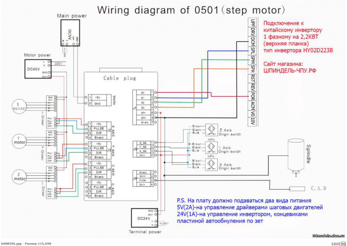

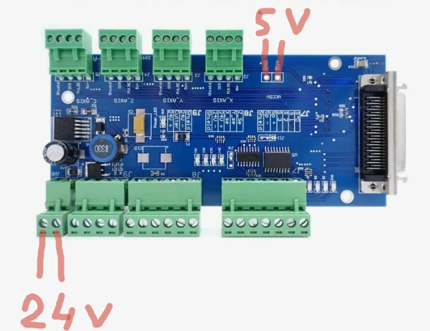

Здравствуйте уважаемые форумчане.
Подскажите пожалуйста по подаче напряжения на данную плату.
На плате есть отверстия (без разьема) под 5 вольт, на прилагаемой схеме ничего нет.
Нужно ли впаивать провода и подавать 5 вольт на данную плату?
Всем большое спасибо.
#2 OFFLINE   vv92
Отправлено 12 Март 2025 - 22:56
Нет.

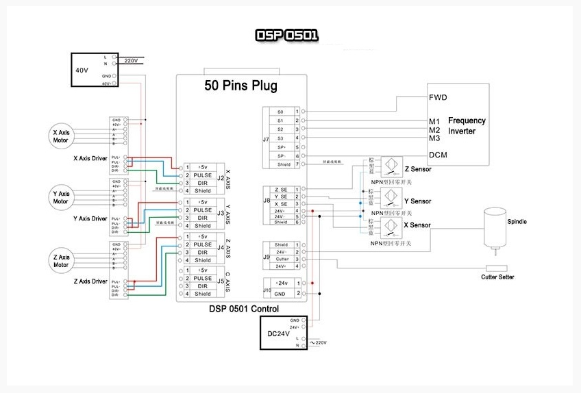

Данная схема к моей плате отношения не имеет да?
#4 OFFLINE   3D-BiG
Отправлено 13 Март 2025 - 08:53

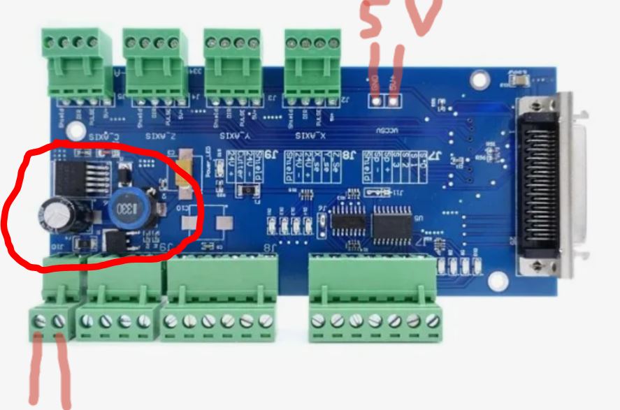

Какие-то рукожопы нарисовали черте-что и пугают честных людей: 5В для работы пульта и драйверов шаговых двигателей получаются DC-DC конвертором на плате из 24В...Вот этот конвертор:
