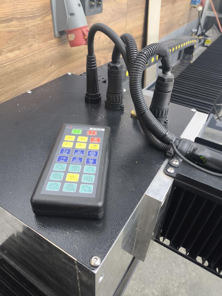

Координатный стол с ЧПУ под плазменную ,кислородную ,лазерную резку занимающее минимум места
Агрегат представляет собой консольную конструкцию для крепления к стене или ,опорным столбам производственного помещения. В данный момент стоит на транспортной тележке( можно и с нее работать тоже) Консоль съемная ,можно реализовать поворотно-откидную конструкцию дабы не занимала много места в моменты простоя оборудования.. Все до единого кабеля на разьемах ,отсоединяются легким движением руки

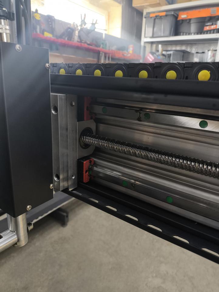

Конструктив линейных перемещений макс брутальный -специализированный станочный профиль из АЛ-сплава,профильные рельсы ,,косозубая рейка немецкого производства ,скоростная швп на другой оси
рабочие скорости до 20 -ти м\мин рабочая зона 1260 на 2560 мм огнестойкая гофрозащита по осям

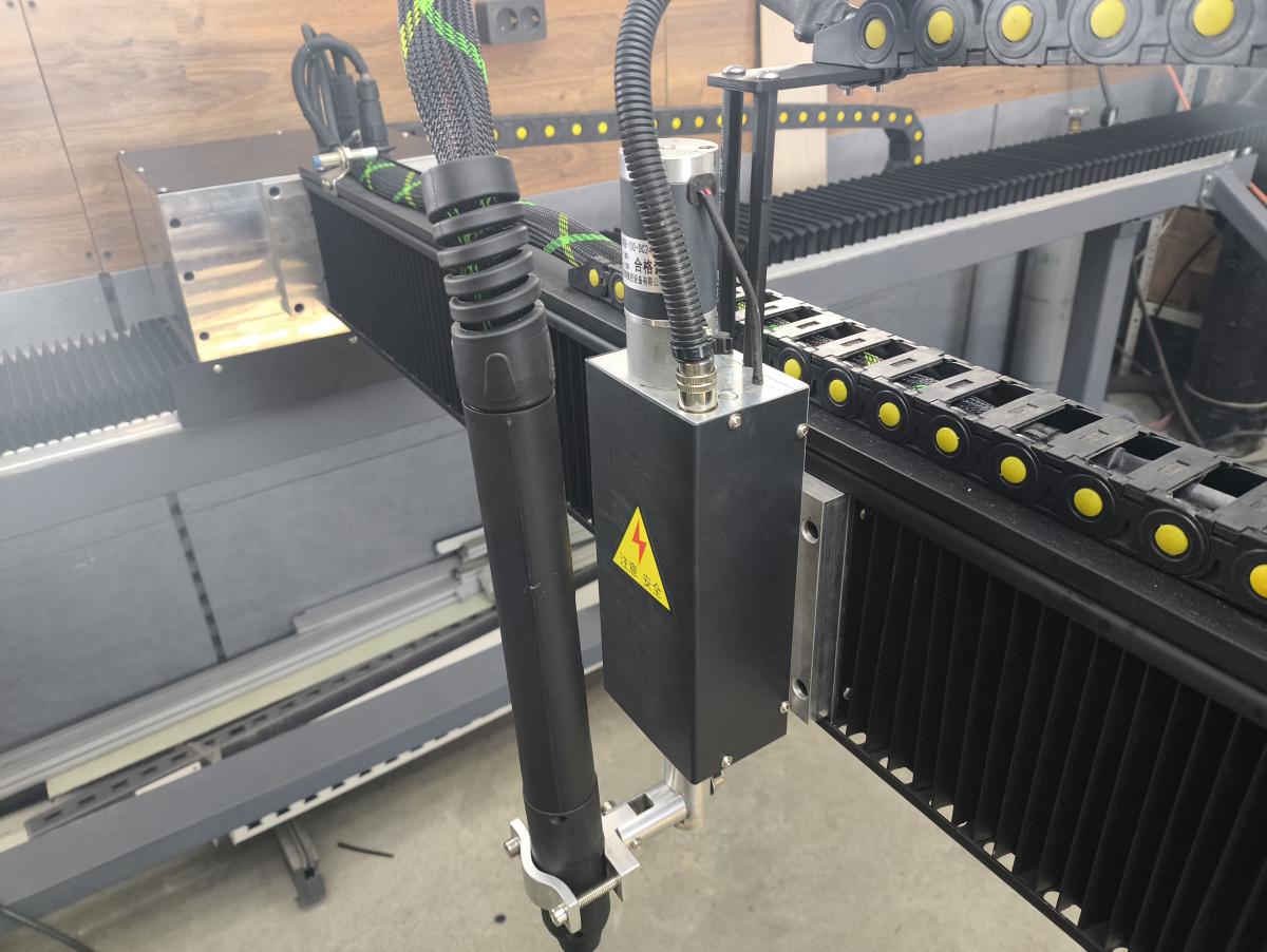

Автономный контроллер Starfire SF-2100C , ТНС этого-же производителя
В комплекте источник плазмы ANDELI CUT-60 PRO 220 В/380 В с пневмоподжигом ,плазмотрон IPTM-60 с набором расходки
Можно приобрести и без источника - от текущей стоимости минус 80 т р
Беспроводной пульт дистанционного управления в комплекте Рабочий стол для укладки материала в комплект не входит.

Компоновка данной  машины позволяет значительно экономить пространство производственных площадей и повысить эксплуатационные характеристики машины. Практически во всех машинах консольного типа, представленных на рынке, поперечное перемещение резака осуществляется за счет перемещения  консоли. Из-за данной конструктивной особенности пространство цеха используется нерационально, т. к. необходимо иметь по 1,5 метра пространства за и перед машиной. Ниже пара фото для наглядности9d858a120cb6051743efdd73637e0722.jpg
На представленной машине консоль жестко прикреплена к основному корпусу , а плазмотрон перемещается по ней. За счет этого достигается значительная экономия пространства производственного помещения
