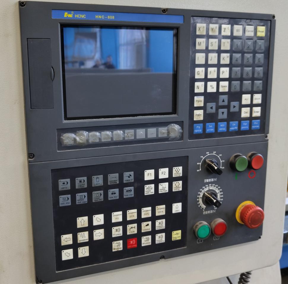

Добрый день, буду рад если есть у вас опыт работы с данным китайским чудом или же вы сталкивались с нечто подобным.

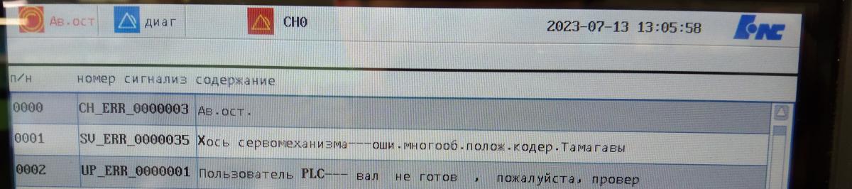

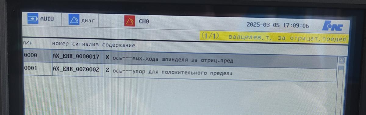

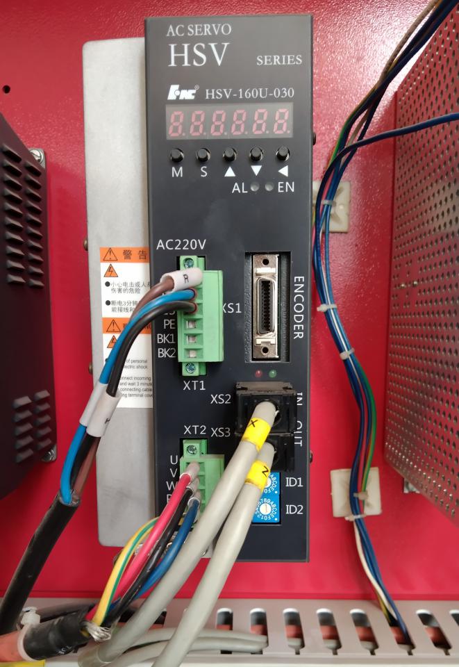

На производстве уже достаточное длительное время стоит станок. На первой фотографии представлен контроллер HNC-808 (но больше он похож на HNC-21/22). Первоначально была проблема на серводрайверах (стоят HSV-160U-030, второе фото), код ошибки - фото №3, на контроллере так же были ошибки - фото №4.
Проблему с экодерами по обеим осям решили заменой кабелей, сами привода есть новые, пока не меняли.

Ошибка по аварийной остановке висит с самого начала, на кнопку никак не реагирует, но есть возможность отключить её в прошивке, изменить состояние.
После всего этого появляется следующее (фото №5)
Даже если двигать по осям с самих драйверов, изменение координат на экране не отображаются.
Да и CH0 как горел, так и горит красным. Явно проблема в канале связи. Возможно так же с кабелем проблема, но чтобы добраться и вытащить его, нужно разобрать половину станка.
