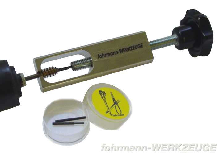

Здравствуйте уважаемые форумчане!

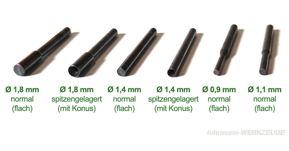

1) Может ли кто-то помочь с изготовлением небольшого специнструмента для снятия шестерни (в т.ч. металлических) с валов (диаметр 2 мм) микродвигателей?
Прорезь съёмника 2.1 мм, сменные оси съемника из высокопрочного материала 1.8 мм с плоской и вогнутой поверхностями.
Общая длина сменной оси 25 мм, рабочей части 7.6 мм.
Образец на фото.
Сколько будет стоить такой съемник и сменные оси?
2) Латунные вставки-переходники для валов микродвигателя (под червячные шестерни)
внутренний диаметр 1.47, наружный 1.97, длина 10 мм - 2 шт
внутренний диаметр 1.48, наружный 1.96, длина 10 мм - 2 шт
3) Латунный маховик (без биения, отбалансированный)
диаметр 16 мм, толщина 9 мм, диаметр отверстия 1.5 мм - 1 шт
Сообщение отредактировал Petr67: 24 Январь 2025 - 16:40

А готовый набор чем не устраивает?
За деньги да ©
Устраивает, но продаётся в Германии.

Это называется червячный вал.  Какое отношение он к съемнику имеет?
Съемник, в том числе, нужен для его снятия, вернее в первую очередь.
Поправьте меня, если я ошибаюсь в терминах, но насколько я представлял, червячный вал это единая деталь в виде выточенной червячной шестерни и вала. А червячная шестерня это отдельная деталь, как в данном случае на фотографиях.
