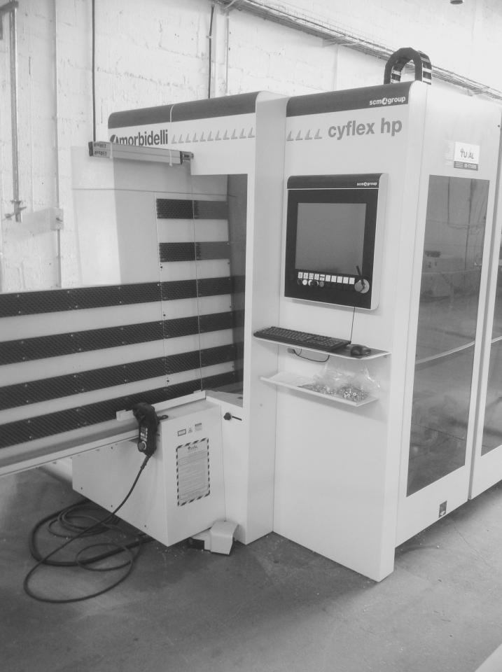

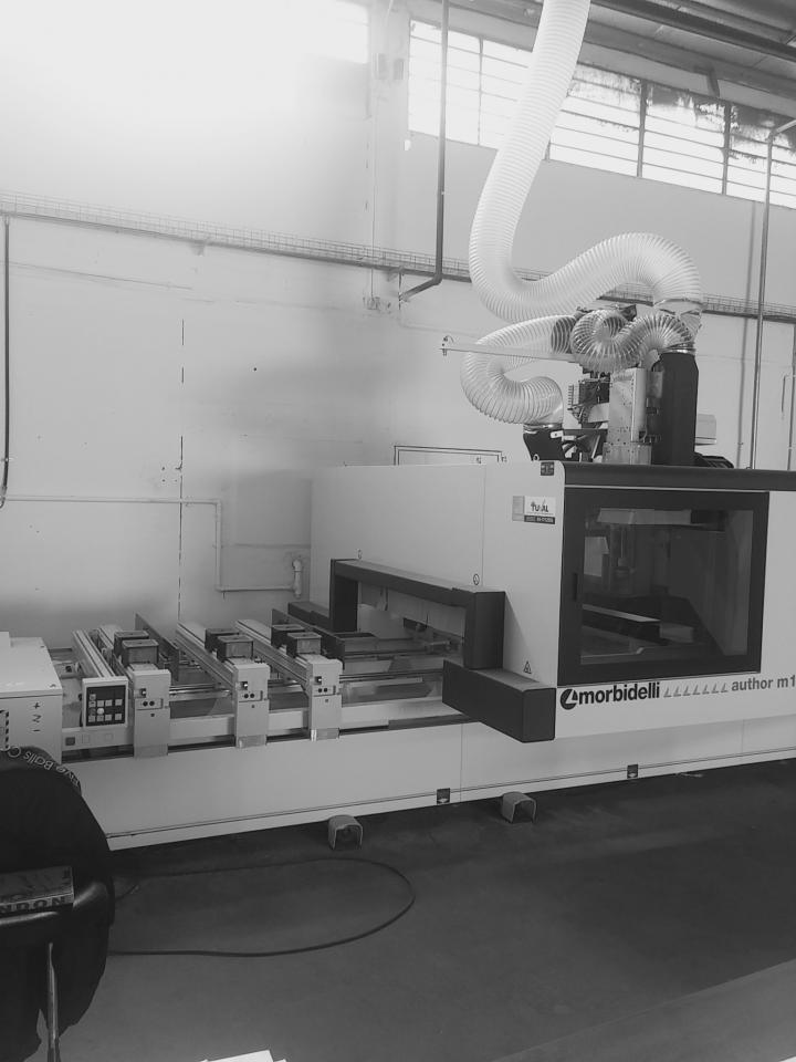

Здравствуйте. Купили два станка под управление Maestro(один сверлильный, другой универсал) . При переносе с одного станка на другой выходит ошибка "The tools tooling file will be unloaded becacauce it cannot be used with the selected tools and configuration files" Я так понимаю что установочные данные станков не совпадают. Где нужно посмотреть что бы сравнить?

Покажите станки.Больше фото - больше ответов.А то станки разные бывают.Если SCM - это одна трагедия. и Дальше по нарастающей.

Отправлено 05 Декабрь 2017 - 17:31
#8 OFFLINE   yaso73
Отправлено 06 Декабрь 2017 - 10:38
Ну,усё правульно.Только не теч,а морбиделли.И чебурашка.Опишите порядок действий.На одно сверло.Ну и попробуйте,разумеется.Сначала в один станок сунуть,потом в другой.Старый добрый ксилог+ не кобенился особо.Может в маэстре побольше глупостей...
