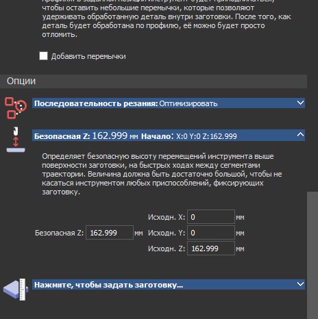

Прикрепленный файл  УП.txt   1,84К   24 скачиванийЗдравствуйте. Столкнулся с такой проблемой, дома на компьютере стоит АртКам 2018, на работе установили АртКам 2017 и вот в 17 есть загвоздка с которой не могу справится.
При написании УП в 18 старт происходит с заданных мной координат по X-Y-Z и заканчивается по ним же.В 17 всё происходит также, но есть разница в окончательной точке координат.
Подскажите пожалуйста где это справить. Спасибо за помощь.

Отличие в этой строке
G0Z26.000 G0Z0.000

Какие-бы данные я там не вводил в 17 он едет сначала по ним а потом в 0 по Z, в 18 всё ок.

в постпроцессоре который с 17-м арткамом используете  посмотрите что в разделе  End of file понаписано.....

Все, созданные на основе САМов УП, генерируются ПостПроцессорами. Просто сравните в редакторе Эти два.
