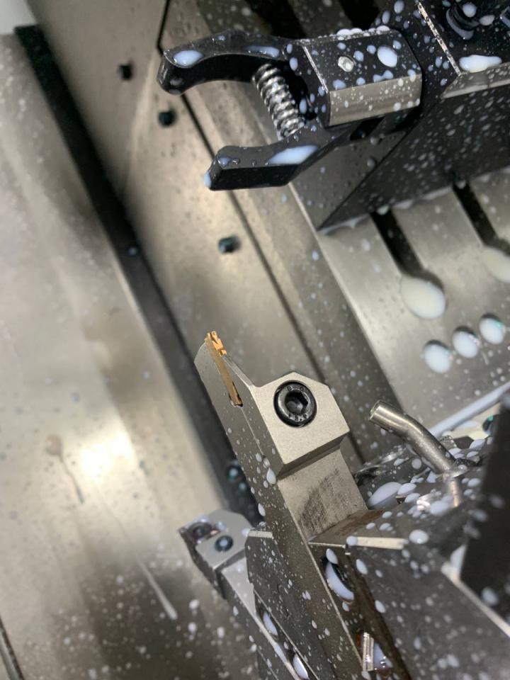

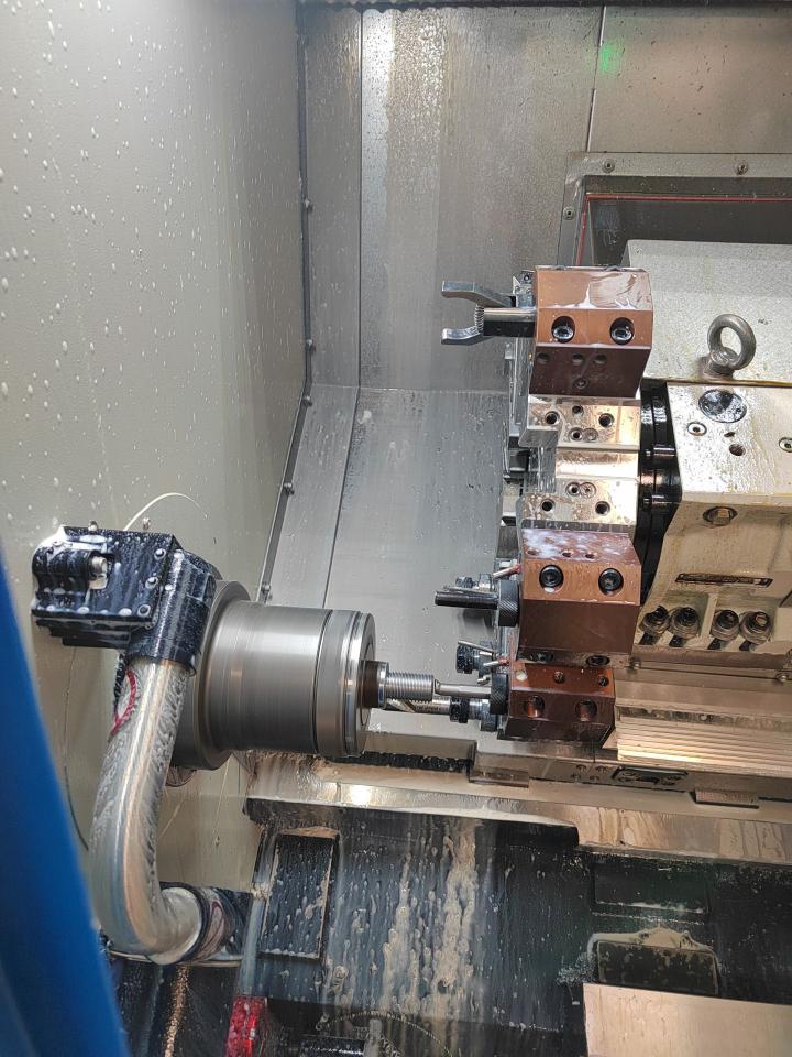

Добрый день, на днях пришел новый токарно-фрезерный станок, помимо у нас уже имеется токарно-фрезерный ARIX (уже 14й год станку) и токарный с наклонной станиной.

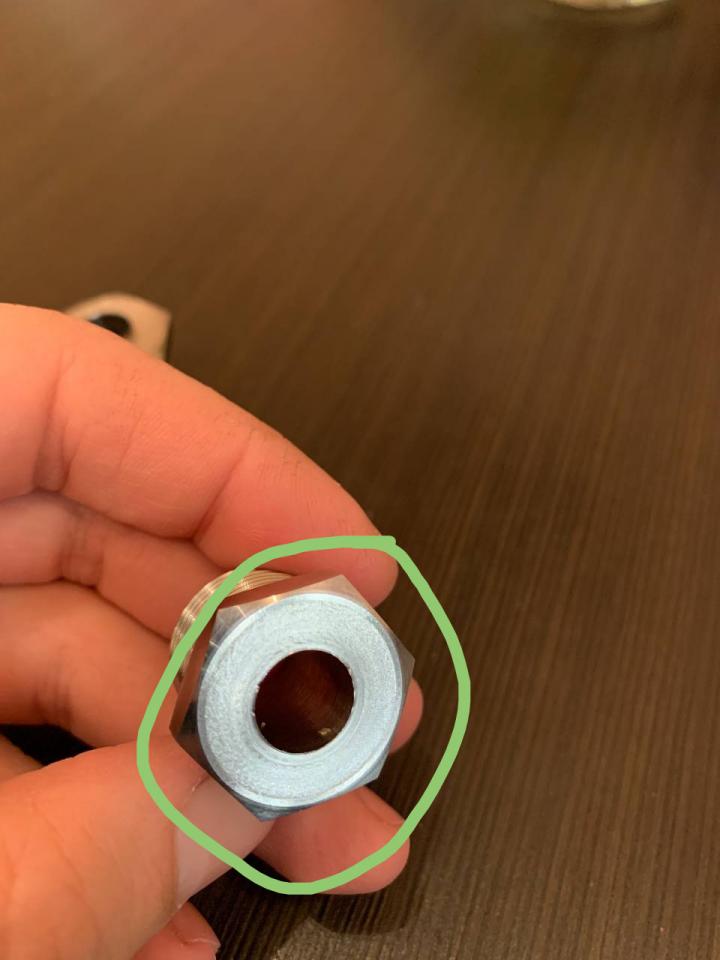

Во время отработки программы заметил что появляется своего рода дробление в канавке и при отрезание поверхность имеет не красивую на глаз шероховатость (на фото будет помечено)
Обрабатываю нержавку 12Х18Н10Т диаметр прутка заготовки ф26, параметры задаю такие:
G50 S2000 (максимальная частота оборотов шпинделя 2000)
G96 S120 M03 (скорость резания 120)
Подача F0.02

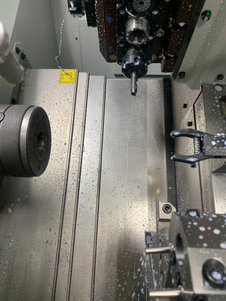

Точно такие же параметры использую на другом старом станке и все делается красиво, отличие станка на котором дробится в том что резцы стоят вот так:
Когда как на других двух станка у нас расположение более привычное и резцы стоят по другому (не вверх ногами) :

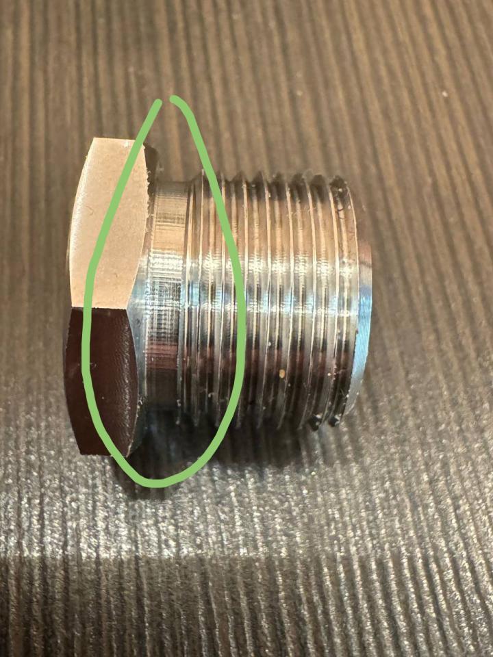

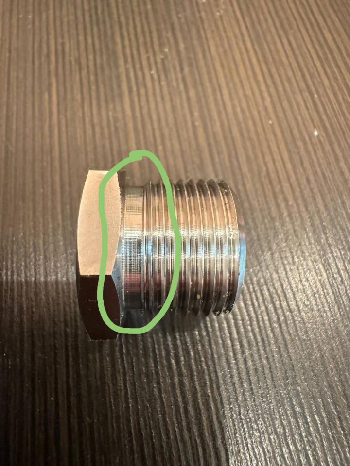

Ну а вот собственно как выглядит дробление :( :
Всех с наступающим и буду очень признателен всем за помощь и совет!)
P.S Сам самоучка по этому мог упустить на первый взгляд банальную вещь  :fool:

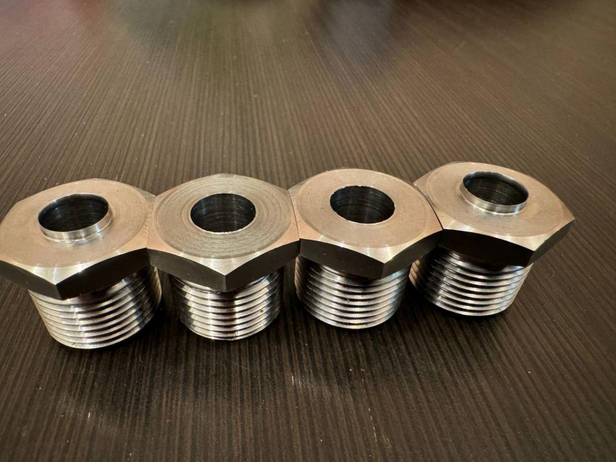

Поставил
G50 S2200
G96 S180 M3
Вот такой результат:

#2 OFFLINE   vasa29
  • 909 сообщений
Отправлено 27 Декабрь 2024 - 16:07
Могу предположить, встречное и попутное резание.
#3 OFFLINE   SFV
SFV
  • Из:Красноярск
Отправлено 27 Декабрь 2024 - 16:20
Можно подробнее как и что это?
Я так понимаю типа М3 поменять на М4?
Сообщение отредактировал SFV: 27 Декабрь 2024 - 16:45
#4 OFFLINE   vasa29
  • 909 сообщений
Отправлено 27 Декабрь 2024 - 16:32
Весьма вероятно я ошибаюсь, резание в обоих случаях однонаправленное. Вибрации возможно.
#5 OFFLINE   SFV
SFV
  • Из:Красноярск
Отправлено 27 Декабрь 2024 - 16:44
Да направление резания верное, потому что если банально поставит М4 то полная попа получается, но вот от куда вибрации не пойму :(
#6 OFFLINE   vasa29
  • 909 сообщений
Отправлено 27 Декабрь 2024 - 16:46
люфты возможно
#7 OFFLINE   nklw
  • 908 сообщений
Отправлено 28 Декабрь 2024 - 07:07
Дробление обычно возникает от:
1. Затупления резца
2. Режущая кромка резца находится выше ( ниже ) оси вращения заготовки.
3. Зажим заготовки в цанге ( патроне ) неравномерен  по длине, т.е. например, пруток сильно сжат задним участком цанги ( или кулачками патрона ), а впереди зазор, болтается.
Ну и люфты шпинделя или резцедержателя ( суппорта резцедержателя ) никто не отменял...
Подача само-собой...
СОЖ выработана или ваще налили какого-нибудь гамна...
Общая дохлость станины; а куда от неё? ))
Сообщение отредактировал nklw: 28 Декабрь 2024 - 07:15
