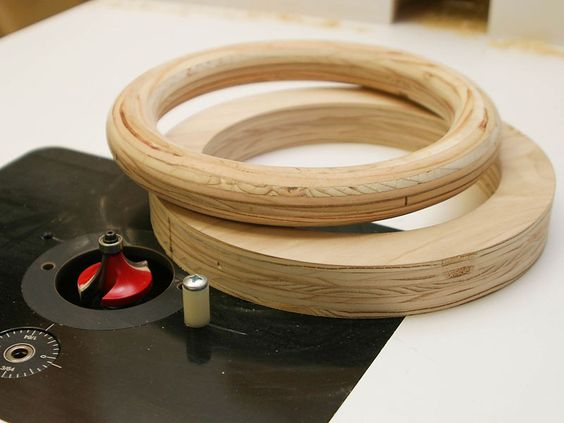

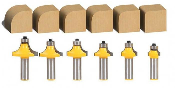

#2 OFFLINE   Admin
  • 1 843 сообщений
Отправлено 11 Декабрь 2024 - 11:46
Если на  3D фрезере, то можно такие.
Если на ручном, то ищите такие с подходящим R.

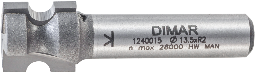

#3 OFFLINE   предпенсионер
предпенсионер
  • 6 сообщений
Отправлено 11 Декабрь 2024 - 23:11
так ведь ее можно и в ручной поставить?
если взять с хвостовиком 8 мм....
и это выглядит даже более безопасно, чем большие фрезы для кромок для ручного фрезера.
#4 OFFLINE   Admin
  • 1 843 сообщений
Отправлено 12 Декабрь 2024 - 07:46
В ручной фрезер можно и 6мм через переходник поставить.
Но при использовании этой фрезы на ручном фрезере придется что-то с упором колхолить, что бы выдержать равномерность радиуса по всему контуру изделия.
Уж лучше тогда такую или аналоги поискать, что бы сразу с двух сторон скруглять.
У нее как раз R2 для 4мм акрила.

#6 OFFLINE   предпенсионер
предпенсионер
  • 6 сообщений
Отправлено 14 Декабрь 2024 - 17:42
увы, именно такой и нет нигде.
как и аналогов.
только с большим радиусом.
и комплект титановых пальцев.
на это даже смотреть страшно.
