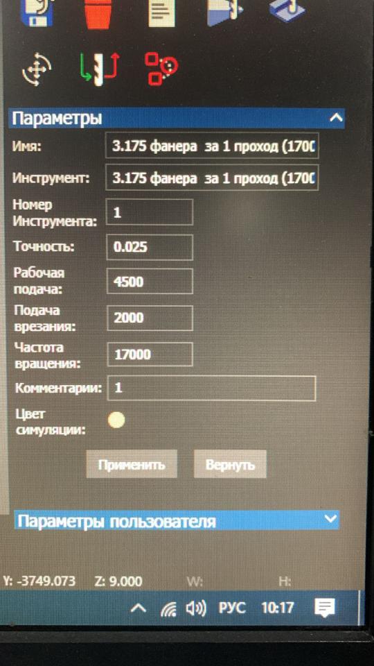

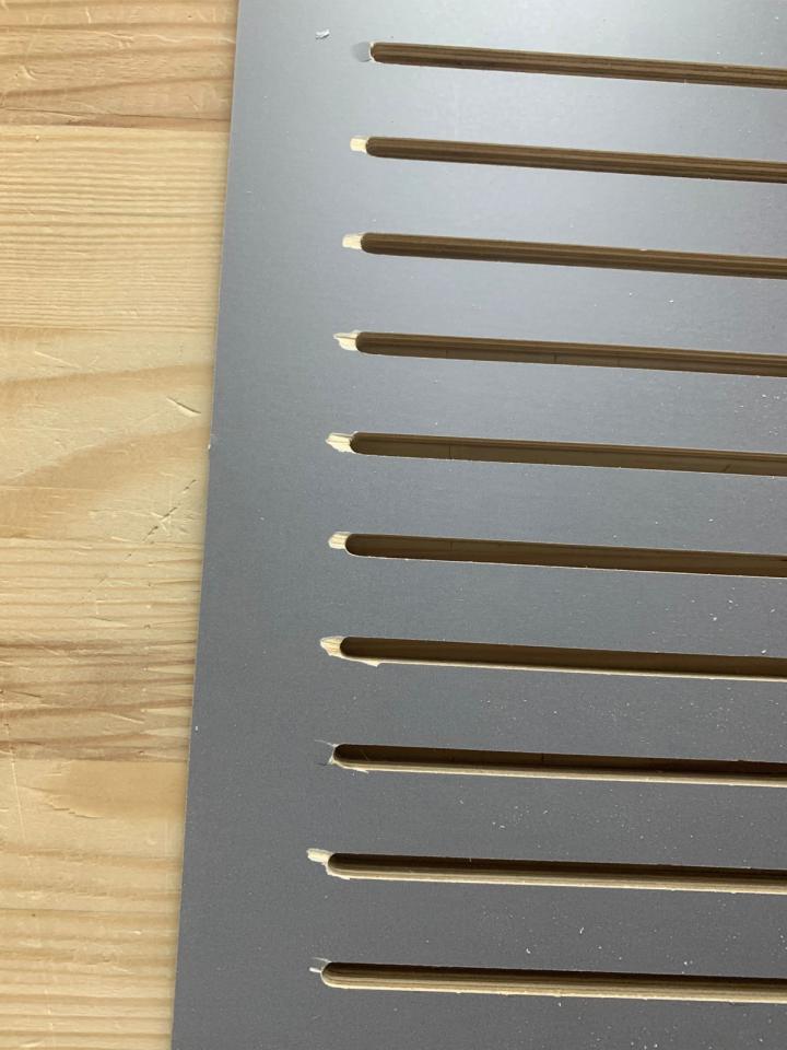

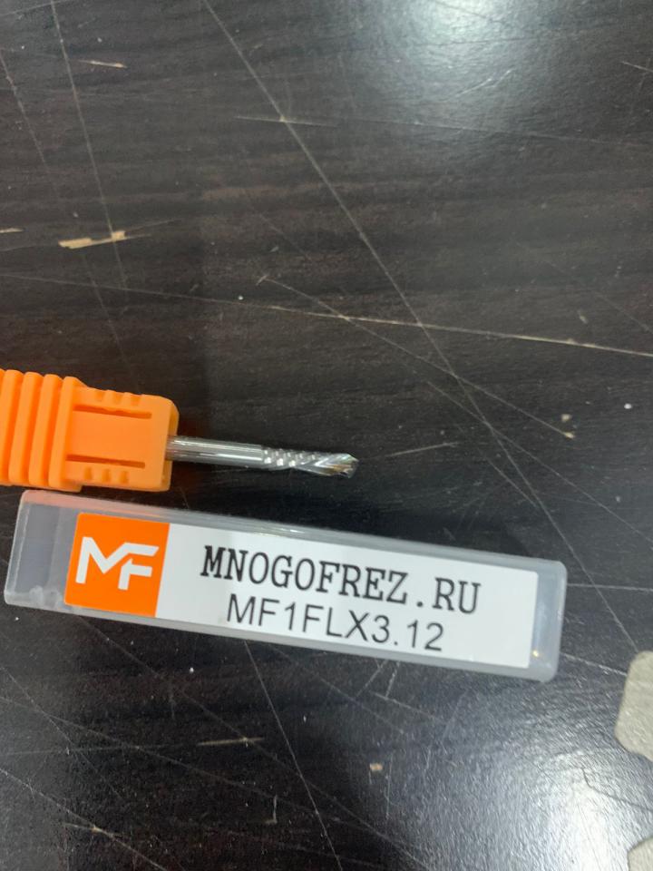

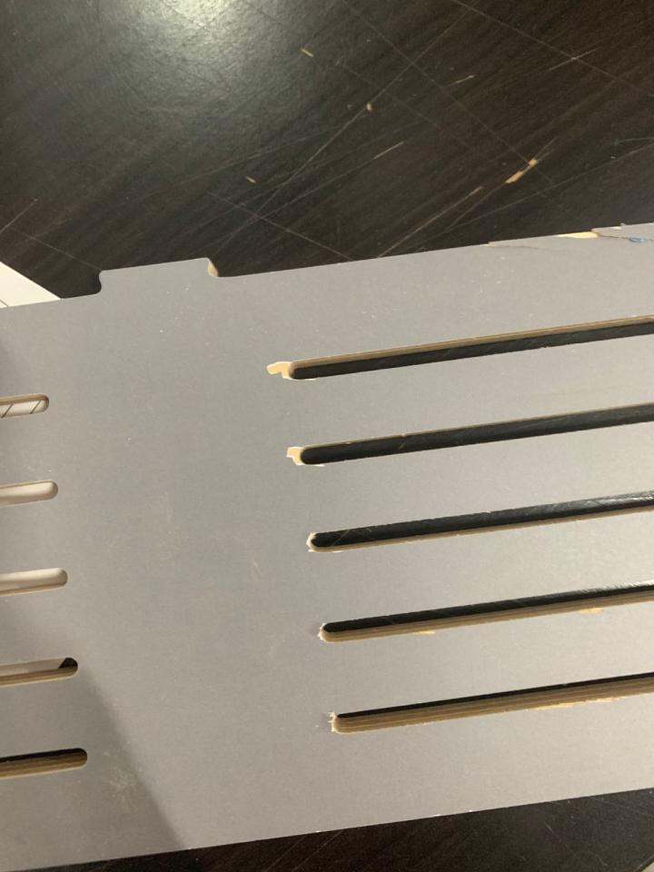

Доброго времени суток. Я начинающий специалист по работе с фанерой. До этого работал только с пластиком.
Скажите пожалуйста милые люди. При фрезеровке ламинированной фанеры 9 мм компрессионной фрезой за один проход диаметром 3.175 MF1FLX3.12 при сверлении и в местах захода фрезы появляются сколы на стороне выхода фрезы. Режим стоит: Рабочая подача 4500 мм, подача врезания 2000 мм, обороты шпинделя 17000.
Я предполагаю что фреза слишком быстро опускается вниз, тем самым происходит скол. Возможно ли как то замедлить вхождение фрезы в фанеру или нужно что то другое изменить.
Заранее всем спасибо

#2 OFFLINE   vv92
Отправлено 10 Декабрь 2024 - 14:09
Голубчик, попробуйте "наклонное врезание".

#5 OFFLINE   vv92
Отправлено 12 Декабрь 2024 - 13:18
Если правильно настроите наклонное врезание, то и место входа фрезы будет незаметно, как и выхода.. Хорошая фреза нужна, опять же.
Фреза желательно компрессионная.

#6 OFFLINE   lkbyysq
Отправлено 12 Декабрь 2024 - 15:28
Так пробовал еще хуже(((
Чтобы шпону толщиной 1мм сколоться - ему надо, чтобы куда-то щепка эта уходила, в данном случае щепу отгибает вниз.
У вас что, фанера воздухе висит, если под ней ничего нет? Положите фанеру на стол, прижмите к столу, чтобы щепке некуда было отгибаться - она и не отогнется, а упрется в стол и срежется.
Короче, место входа фрезы не прижато к столу, а может и лист при врезке фрезой поднимает. Прижимайте плотнее к столу. И лист, и изделие.
А может поверхность стола вся изрезана - выравнивайте, чо.
Сообщение отредактировал lkbyysq: 12 Декабрь 2024 - 19:56
#7 OFFLINE   oiv66
oiv66
  • 263 сообщений
  • Из:Сибири
Отправлено 12 Декабрь 2024 - 19:38
Скорей всего у компрессионной фрезы отломился кончик и она давит стружку вниз.
