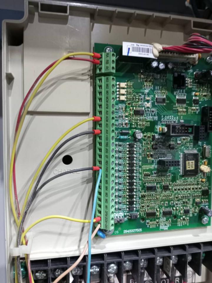

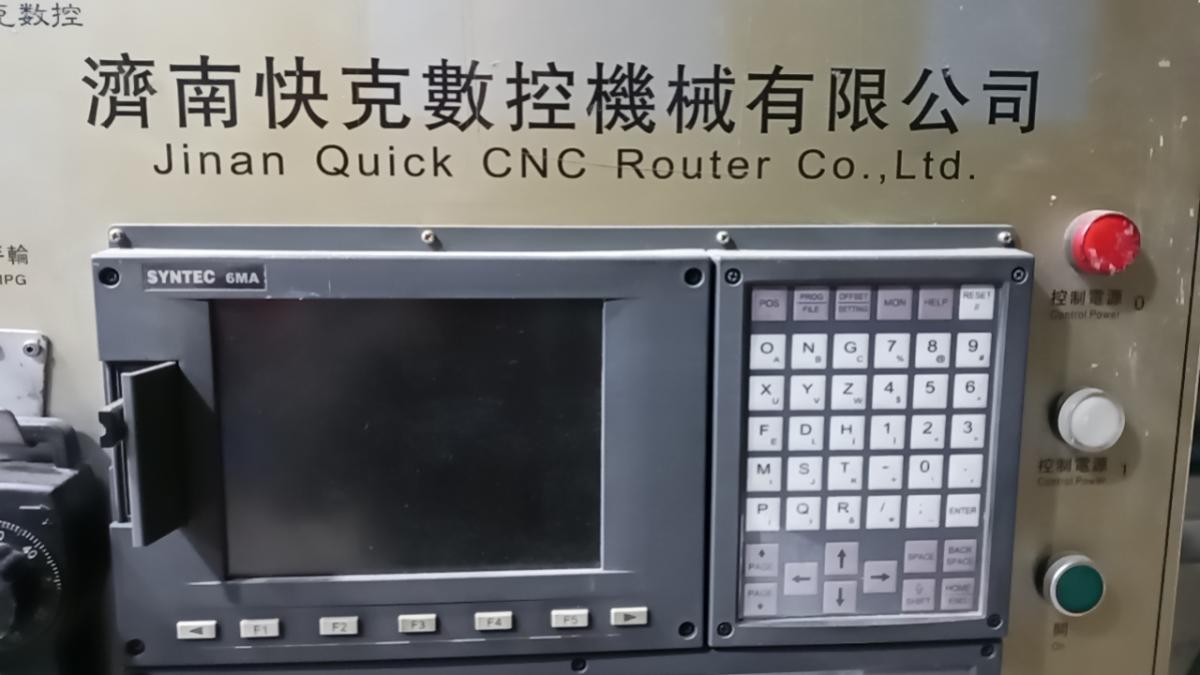

Купили б/у станок jinan quick cnc router с автосменой под управлением Syntec 6MA.
Проглядели, привод работает только на одной скорости.
На аналоговом выходе постоянно 0 не зависимо от скорости, которую ставишь через панель.
Можете посоветовать профильного мастера для ремонта?

Отправлено 14 Октябрь 2025 - 18:56
На первом пробовали? У меня +1 - 1 подключено, работает
