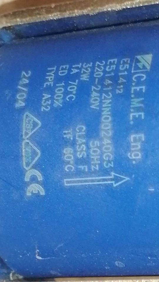

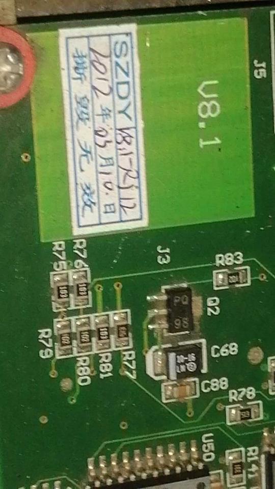

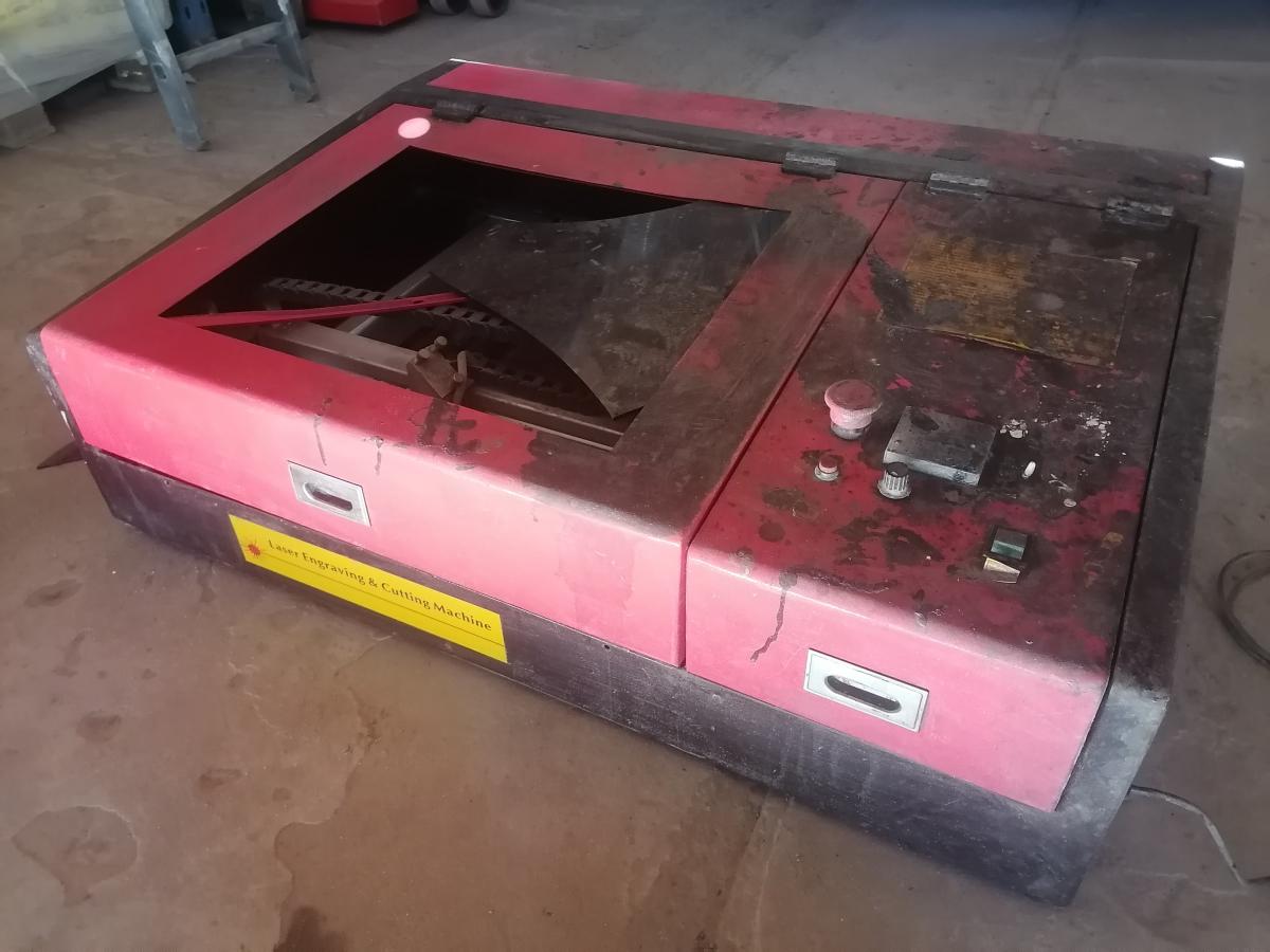

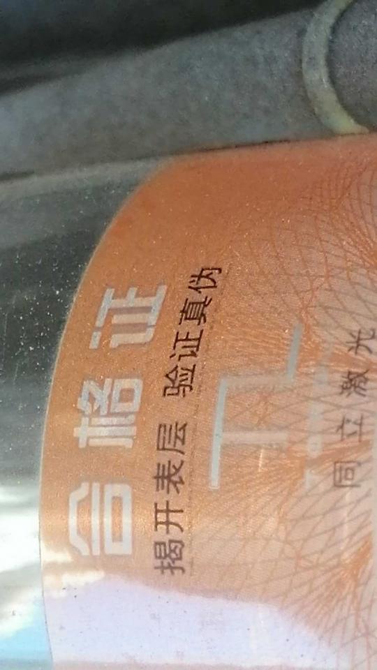

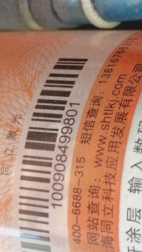

При въезде в арендованный офис, в завале нашли лазерный станок без опознавательных знаков, предположительно Ruijie 40...
Арендовала до нас рекламная компания, похоже оставившая станок из-за отбитого краешка колбы в контуре охлаждения, что можно легко заделать. Мы его отмыли, включили - работает: привода выходят в "0", обмен данными по USB происходит...
Однако на этом все (хоть я и ИТшник, к тому же разрабатываю и печатаю на 3Д принтере), с таким оборудованием не сталкивался.
Сами мы не местные, поможите чем сумеете, нужны бесплатная прога, дрова, модель и руководство к действию, как проверить жизнеспособность оборудования???
з.ы. в прицепе все интересное, что могу показать для идентификации

Увидеть бы электронные потроха этого динозавреныша, но нутром чую ,что там даже не M2 nano с которой еще можно что-то делать, а допотопные системы с управлением через LPT-порт. Если так, то вам дорога на форум и сайт HALK-а ( хоть фирмы уже нет, но форум и сайт кто-то скупил и поддерживает) - там можно найти доку и дистрибу и на подобную древность...

Это похоже на древний, примитивный станочек под управлением специфических програмок. Названия не припомню, что-то типа Нюсли Дро. Нужен ключ. Константин (Халк) возил такие.
