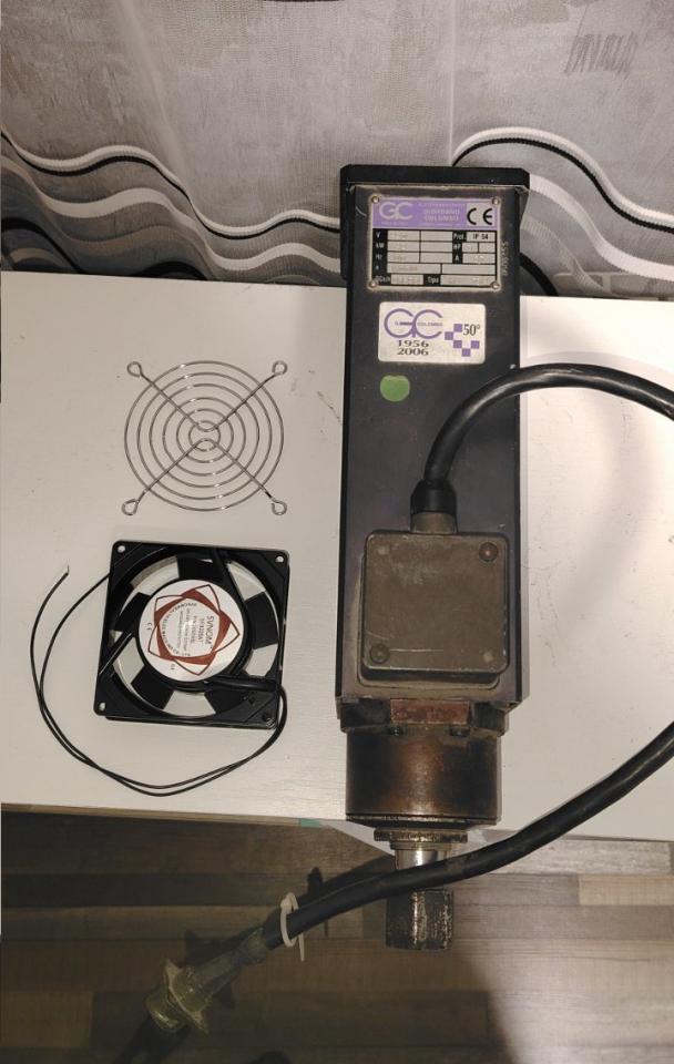

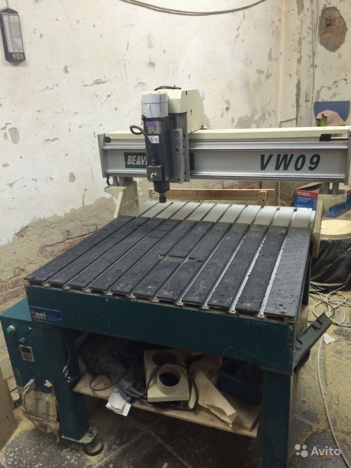

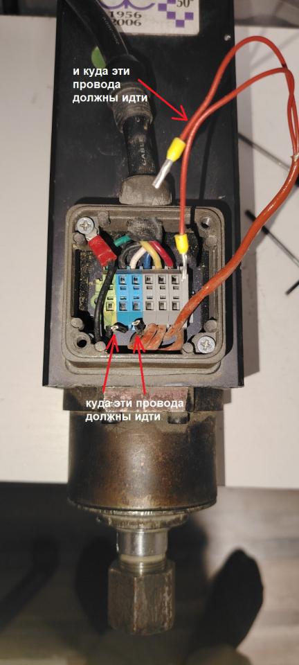

Добрый вечер уважаемые соклановцы, помогите пожалуйста разобраться в одном вопросе, на днях у друга за банку колы и пачку чипсов приобрёл станок beaver vector VW09, долго у него он стоял без дела решил забрать и пользоваться, вся механика в идеальном состоянии а вот по электрической части не совсем, в место родного шпинделя стоял приколхоженный гравер фирмы Kress сразу от розетки, а родной шпиндель (giordano colombo 2,2 квт) имеется и хочется его поставить на место так как его снимали для замены подшипников и видать что то пошло не так, в коробке расключения не понятное твориться.
1) из корпуса от куда то из глубины выходят два провода кирпичного цвета и куда им дальше идти не знаю
2) на клеммнике имеются два черных провода просто тупо обрезанных куда они шли тоже не совсем понятно
3) в эту же коробку подключается родной вентилятор охлаждения, но вместо него стоял также успешно приколхоженный вентилятор от бытовой системы вытяжки
если у кого то есть подобный станок с таким шпиндельком прошу поделитесь фото или видео по расключению коробки, фото прилагается.

Два черных раньше шли к родному вентилятору 220V, который сдох. Вместо него я вижу новый. Ого! А наверху бытовой ветродуй! От вибрации дохнут любые. Меня заманало, я больше не меняю вентиляторы. Шпиндель не перегревается у меня.
Откройте ящик, да посмотрите, куда идут провода. Просто на входные клеммы 220V, при включении станка вентилятор включается и всегда работает - так у них задумано.
Два оранжевых скорее всего тахометр, я уже не помню. Они в станок не идут. Заизолировать и свернуть в колечко, чтоб не отрезать. Это левые для Бивера провода.
Сразу рекомендую все оптические датчики ноля на станке заменить на индуктивные. Значительно точнее, меньше глюков.

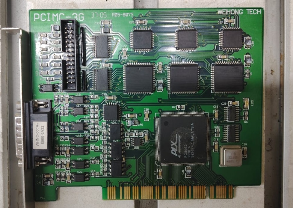

Всем доброго времени суток, помогите пожалуйста разобраться в одном вопросе , как было ранее сказано, в общем приобрёл я станок beaver vector VW09 и потихоньку его восстанавливал, для этих целей приобрёл компьютер на кинул виндовс 7  32 бит версии скачал NC Studio нужной версии (или нет) и на этом всё остановилось, не пойму комп видит или нет станок, может нужна какая та утилита или какой не будь конфиг файл, что дальше делать не понимаю.
Может кто не будь у себя скачает файлы с настройками к этому станочку и скинет мне буду очень благодарен.

  • 10 164 сообщений
Отправлено 31 Декабрь 2024 - 06:12
https://disk.yandex..../pwMI_0DDgl-5ww
