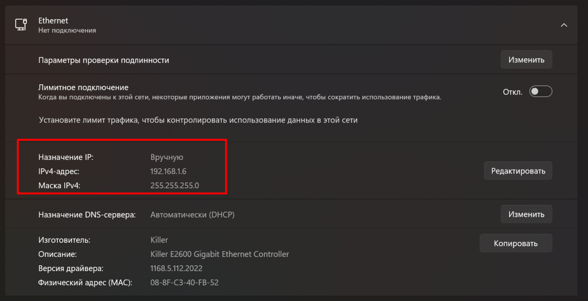

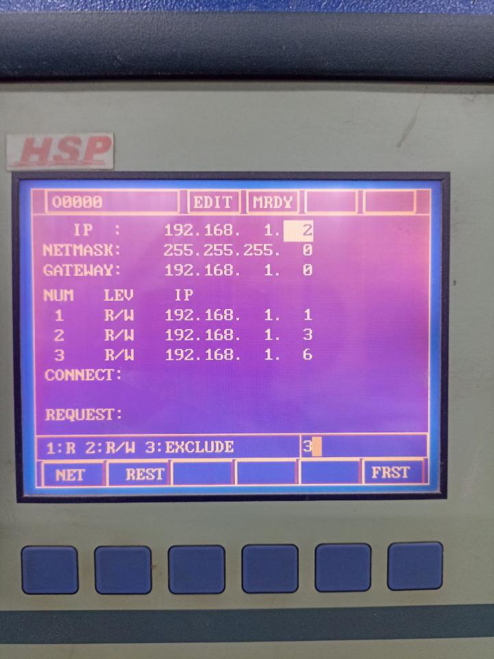

Всем доброго времени суток. Станок бобер виктор 26 авст со стойкой lnc 500i. Станок покупался б/у с ним отдавали ПК старенький. Сейчас есть необходимость заменить ПК, на нем стоял ReCon Maintenacne, запросил эту программу у тех у кого брали, сказали что поэтому и отдали ПК потому что не знали откуда взять прогу. Убил почти 2 дня на поиск программы, вроде как нашел, но теперь столкнулся с тем что не могу на новым ПК подключиться к стойке, постоянная попытка коннекта и ничего. Прочитав несколько манулов что по рекону что по самой стойке так и не смог разобраться. IP станка 192.168.1.0 в реконе идет подключения 192.198.1.2, на стром пк все прекрасно подключается, на новым ввожу такой же IP как на стром и ничего не происходит бесконечный реконект, пробывал перебирать IPники тоже ничего. Может знает как их подружить?
Старый ПК WIN 7, 32bti
Новый Win 11, 64 bit

Решение оказалось куда проще. Так как Стойка и пк подключается по LAN кабелю, нужно было на новом ПК, вручную ввести маску под сети и IP.
