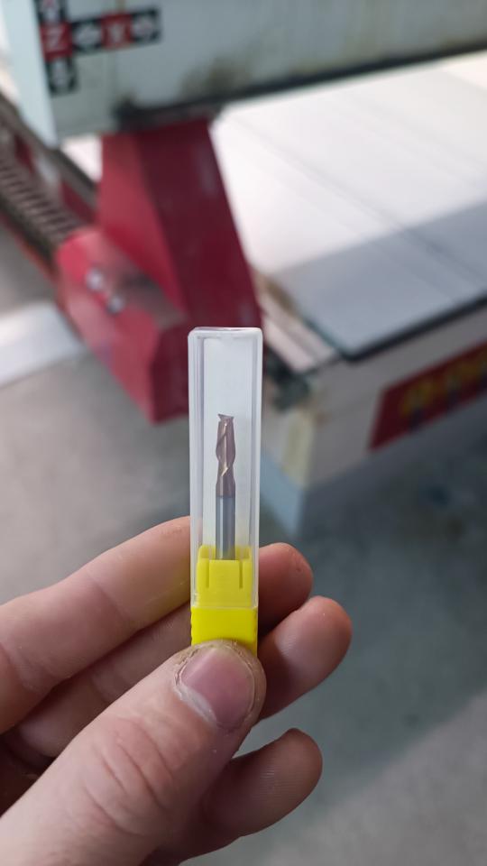

Здравствуйте, есть стальной компазит 2мм со стенками 0.2 мм, первый раз режу ушатал все фрезы какие есть , не могу подобрать скорость реза и скорость вращения шпинделя , кто резал стальной композит, помогите! Фреза для фаски скорость реза 1800 мм/мин, обороты 21000 вот на таких значениях пробовал, не получается со временем начинает фреза плавиться

#5 OFFLINE   korzetskiy
korzetskiy
  • Из:Тамбов
Отправлено 16 Октябрь 2024 - 12:06
И фото фрезы.
Вы ее используете именно для снятия фаски или для раскроя или для обработки места сгиба на стальной композитной панели (СКП)?

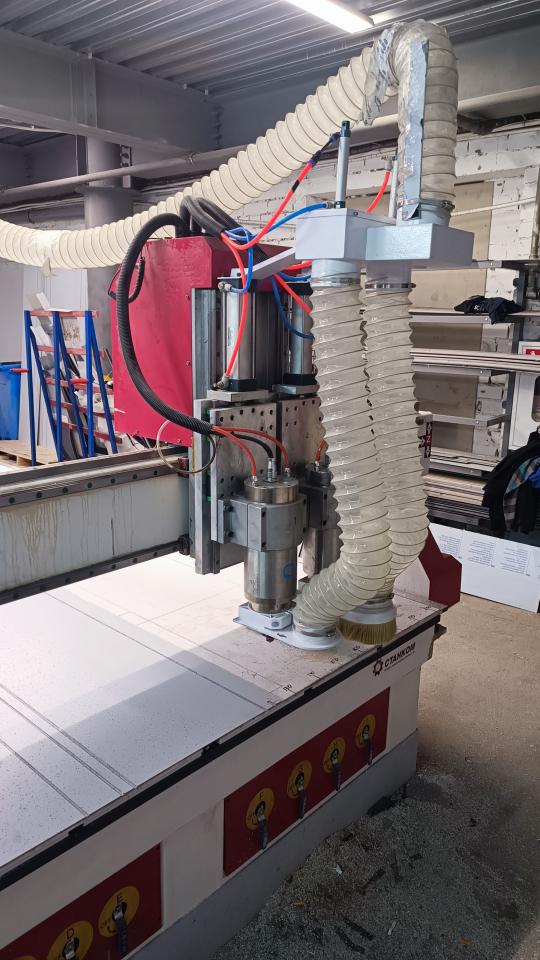

Станок:
Подачи воздуха нет! Планируем сделать.
Фреза для резки:
Фреза для резки проходит хорошо на скорости 1800 мм/м и 21000 оборотов шпинделя

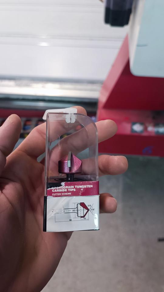

Фреза для фаски:
Вот параметры для этой фрезы не удается найти, если слишком мало оборотов делать, то наплавляет, слишком много то в итоге фреза портится спустя 5 метров фаски.

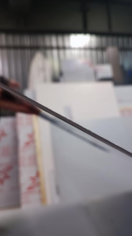

А вот сама панель:
Толщина стали 0.3 мм , общая толщина 2 мм

А вот сама панель:
Поправьте, если я ошибаюсь.
"Алюминстрой FR — слабогорючий алюмокомпозит." - там нет оцинкованного железа.
Берите для резки однозаходную фрезу по алюминию с полированной канавкой и максимально малой длиной рабочей части.
Что до V-образной, то... да просто тупая фреза. Не должно быть проблем. 1800 подачи правда маловато на мой взгляд. Пять соток - десятку на зуб подачу сделать. поставить.

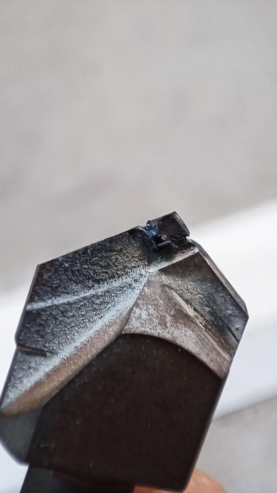

На фрезу наплавляется наполнитель или сам металл? Или на кончике происходит наклеп металла?
Сделайте крупное фото кончика до и после наплавления.
Если все таки это не алюминиевый, а стальной композит (СКП), то для обработки места сгиба лучше использовать круглые фрезы (типа KS2QX616 или KS2QX822).

Судя по сайту алюминстроя это обычный акп с негорючей внутрянкой и покрытием каким то. Под сгиб режем такими же фрезами на подаче 14 м/мин. ЗАХОД ОБЯЗАТЕЛЬНО НЕ ВЕРТИКАЛЬНЫЙ, а зигзагообразный.
Это стальная композитная панель
интересуют выделенные параметры , частота вращения и рабочая подача в мм/м

#11 OFFLINE   Admin
  • 1 843 сообщений
Отправлено 21 Октябрь 2024 - 14:49
Для сгиба стальной композитной панели (СКП) лучше использовать двузаходные круглые фрезы с покрытием диаметром 6-8мм.
Ориентир по режимам: обороты 15000об/мин, подача 4500-6000мм/мин.
#12 OFFLINE   lkbyysq
Отправлено 21 Октябрь 2024 - 20:02
Результат на фото впечатляет.
"Круглая" фреза в отличие от сгоревшей на фото имеет совершенно иную форму заточки зуба в зоне реза железа.
И если хотите уменьшить подачу, то снижайте обороты тоже, сохраняя рекомендуемое значение "подача на зуб".
Ну то есть, если хотите подачу 500, то обороты ставьте 1500.
Иначе станок не успеет как следует подвинуться, чтобы надавить лезвием фрезы на материал, чтобы врезаться, как фреза уже повернулась. Лезвие в результате погладило-потёрлось по кромке железа и нагрелось.
