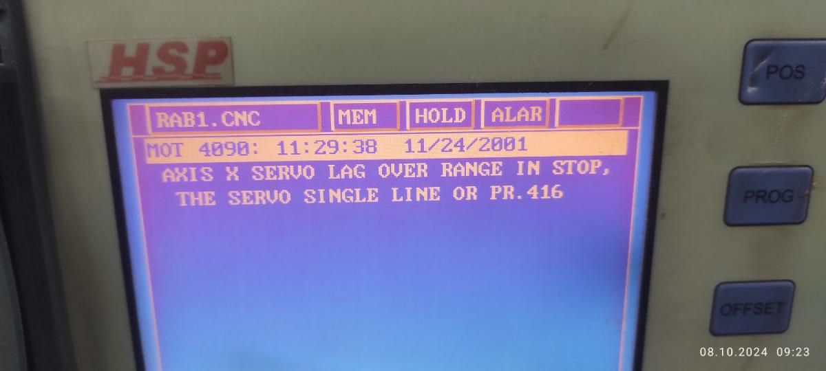

Доброго времени. Приобрел б\у станок чпу Beaver victor 26 avst со стойкой lnc-510 для своего мини бизнеса в гараже. Столкнулся с несколькими проблемами.
1) При выставление в artcam'е шаг фрезы меньше чем 0.2 выдает постоянно ошибку(фото приложил), ошибку выдает как по X так и по Y.
Ошибка появляется именно в тот момент когда пытается поменять шаг, то есть, запускаю программу, шпиндель движется на свою траекторию, начинает опускаться по Z, делает первый рез, поднимается чтобы поменять шаг, пытается сдвинутся и ошибка.
Фрезу использую не дорогую, так как только еще учусь всему этому а именно XCAN спиральная двухзаходная конусная сферическая R0.25x30.5xD6x75mm для 3d обработки.
Я подумывал может проблема в быстром перемещение над заготовкой при смене шага, но я убирал быстрее перемещения, все ровно была ошибка(

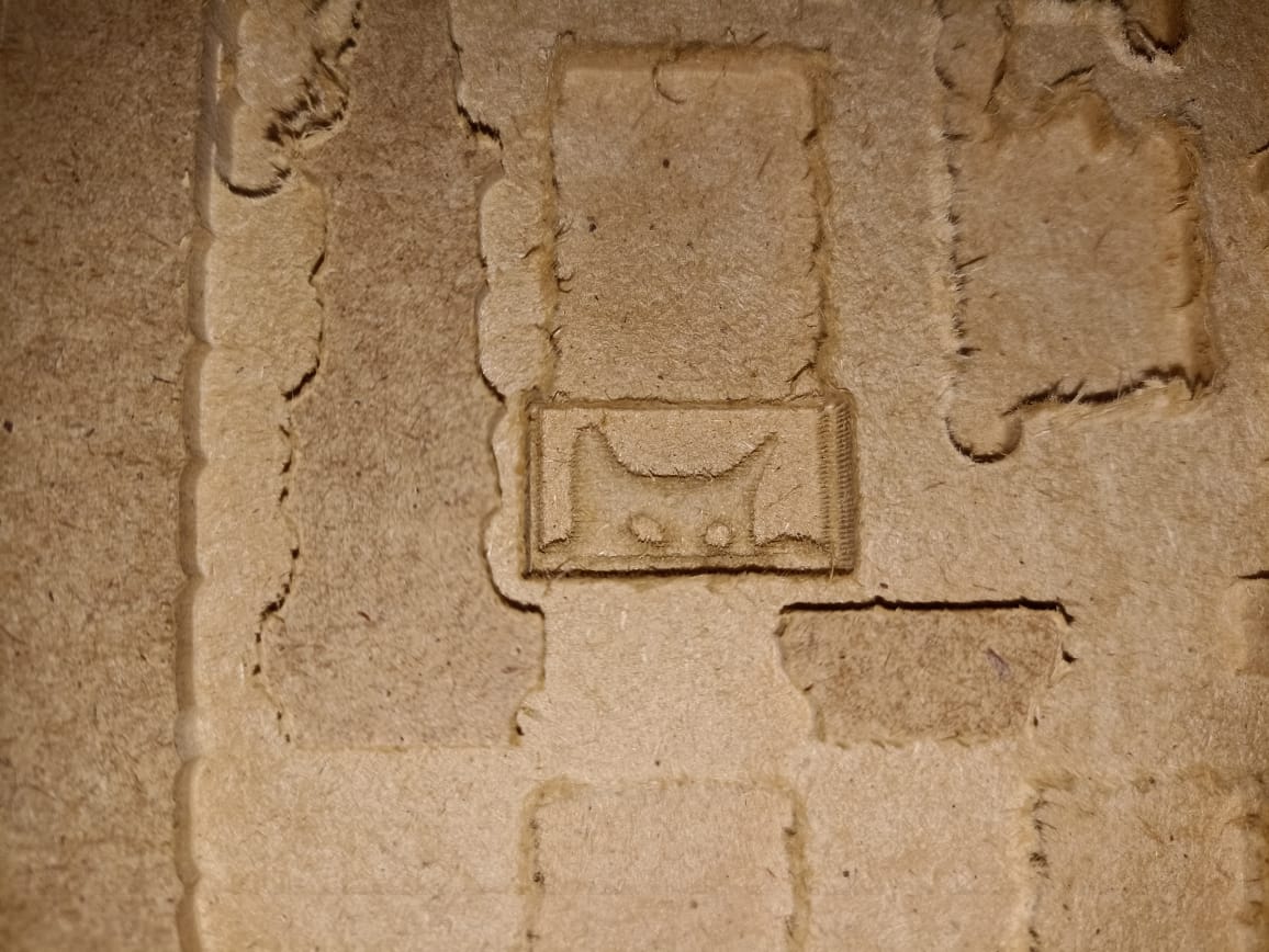

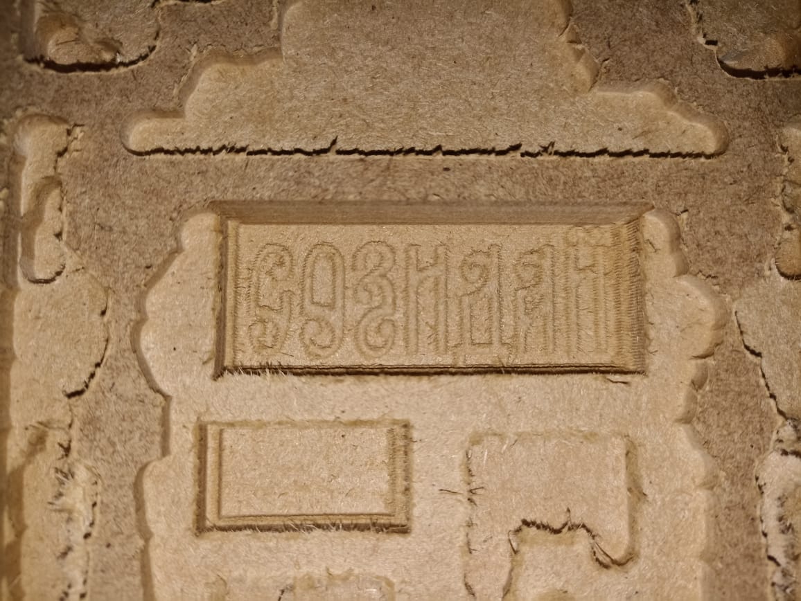

2) Для чего я вообще пытаюсь сделать шаг еще меньше, при обработки 3d модели с шагом 0.2 у меня появляются ребра(фото приложу).
Настройки для фрезы выставлял:
Вращение шпинделя: 18000
Рабочая подача: 2000мм\м
Подача врезания: 500мм\м
Ну и естественно шаг 0.2
Работаю в арткам 2012
Кстати может есть у кого дельный совет по избавлению ступеней в самом арткам? Когда добавляешь уже готовую модель stl и после нажатия кнопки вставить появляются ступени, очень много информации вычитал по исправлению этого, но прям идеального так и не нашел.

1 Посмотрите, какой микрошаг выставлен на драйверах. Возможно прежнему владельцу "великая" точность была нужна - увеличил дробление
2 Для этой фрезы слишком большой шаг, ставьте 10% или 0,08мм

R0.25 для 3d обработки.
Шаг нужен 0.05 мм

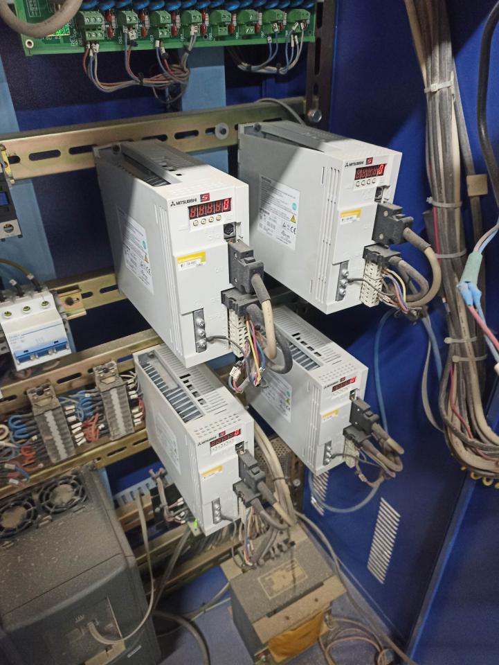

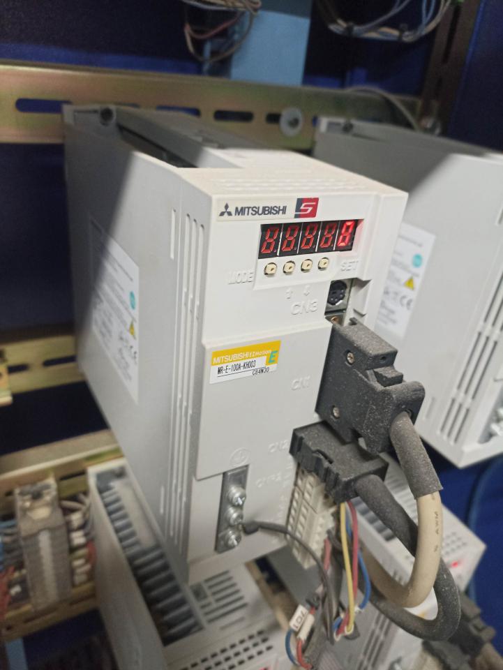

Здравствуйте, "микрошаг на драйверах" подскажите пожалуйста, это нужно открывать стойку и искать специальную плату? Или что это вообще?

Если я все правильно понял, то вот тут нужно менять значение

Товарищи, из наблюдений, создал УП 3d обработка, растр под углом 90,поставил ради пробы шаг 0.05 в данный момент полёт нормальный, ошибку не выдаёт

Шаг нужен 0.05 мм
Можно, но долго
0,08 вполне смотрибельно
