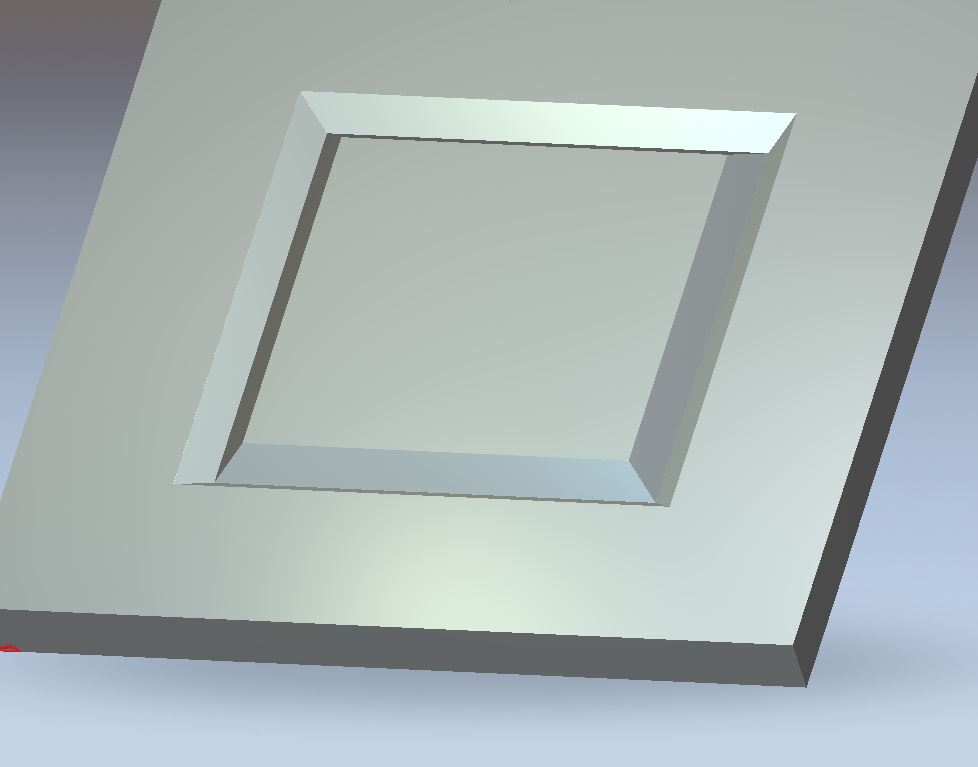

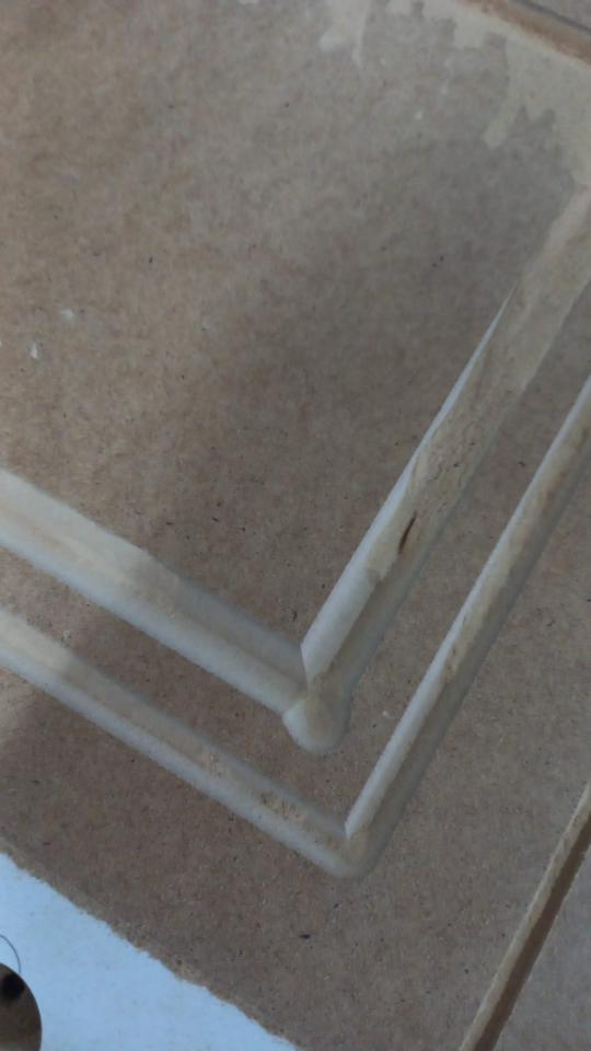

Добрый день. Есть трехосевой фрезер с ATC, стойка LNC, непонятно отрабатывает G-код.
УП:
G54
M6T5
G43H5
M3S18000
G90
G0X0.000Y0.000
G0Z80.000
G0X68.000Y68.000Z80.000
G1Z8.000F2100.0
G1X60.000Y60.000Z16.000
X68.000Y68.000Z8.000
X377.000Y68.000
X385.000Y60.000Z16.000
X377.000Y68.000Z8.000
Y287.000
X385.000Y295.000Z16.000
X377.000Y287.000Z8.000
X68.000
X60.000Y295.000Z16.000
X68.000Y287.000Z8.000
Y68.000
G0Z80.000
G0X0.000Y2500.00
M5
M30
Должно получаться так:
А получается вот так:
Неправильно подрезает углы. При гравировке по средней линии такая же ерунда, те же дефекты. Эта же УП на другом станке, со стойкой Sintec отрабатывает нормально.
Из за чего такое может быть?

УП написана для фрезы, 90 градусов (проверил в симуляции), а фрезеровка выполняется, скажем фрезой 60 градусов. (вариант)
Но визуально, кажется, что фреза по Z просто не выходит на точку Z16. Может в импульсах по Z дело, может в ускорении . А может ось устала. )
Сообщение отредактировал альфа стиль: 11 Октябрь 2024 - 09:31
#5 OFFLINE   lkbyysq
  • 10 148 сообщений
Отправлено 11 Октябрь 2024 - 09:29
Не.
Судя по картинке, при подрезке угла фреза не выходит на уровень Z=16, а остается на отметке Z=8
X377.000Y68.000
Будто настройками станка запрещено движение одновременно по трем осям. Я хз за  стойку LNC, но в принципе возможно существует какой-такой параметр...

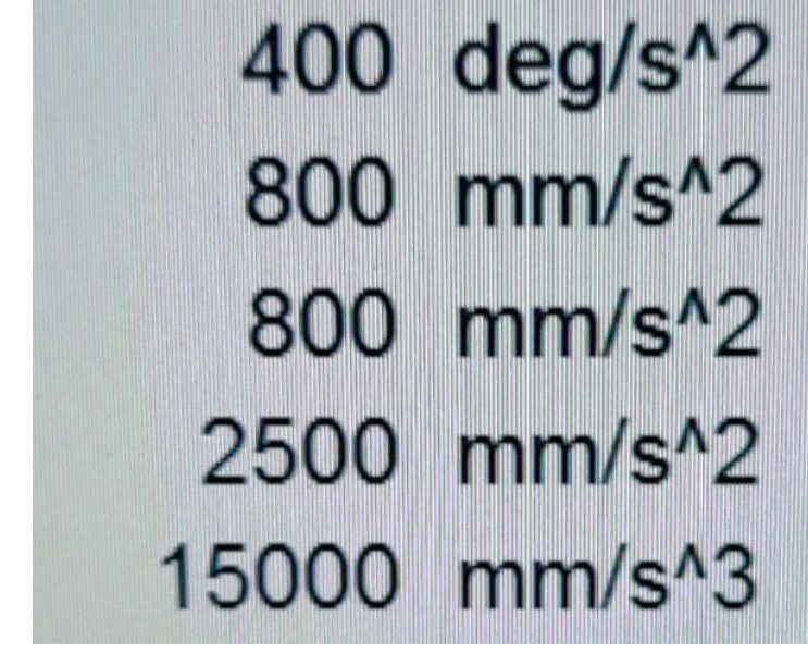

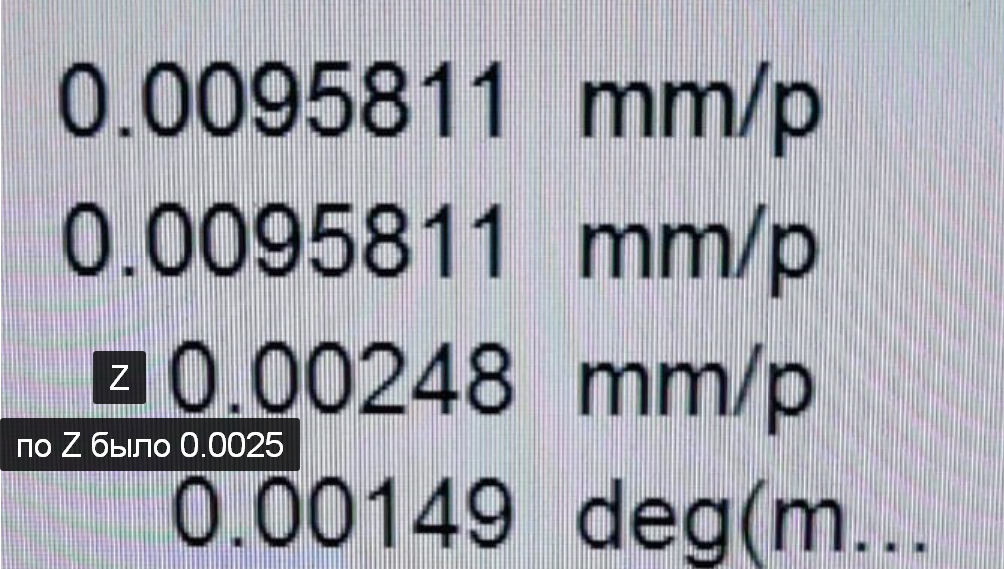

Судя по картинке, фреза все ж таки на пару тройку мм по Z поднялаcь...
Был у меня подобный случай, описывал на форуме: большой шпиндель и редуктор поворота шпинделя "давил" по Z вниз, фреза на всю Z недоподнималась по моему на 1-1.5 мм. 2024-10-12_10-57-30.png импульсы подправил.
а ускорения такие.

Всем спасибо за помощь, проблема оказалась в настройках стойки. И еще в том, что для настроек Z надо было стрелку вправо нажать, но догадались об этом только на третий день). В итоге настройки осей были разные, фрезеровка не получалась.
