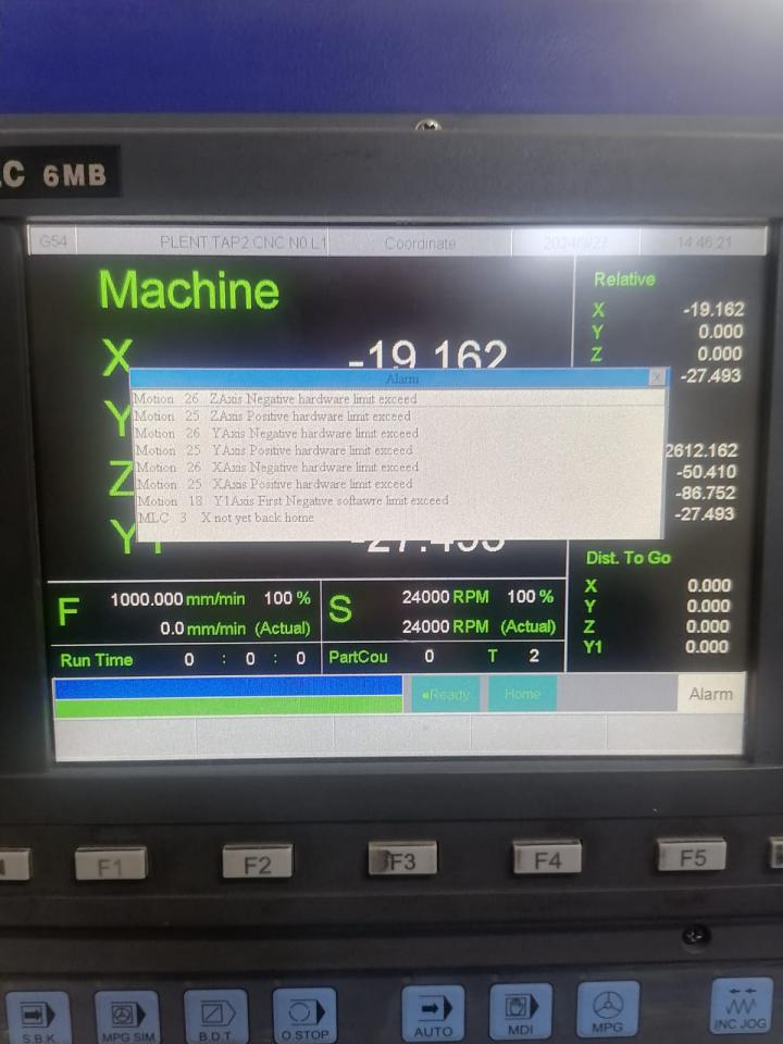

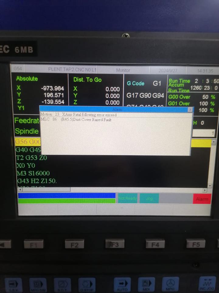

Аппаратные лимиты перемещений по осям
В этой теме нет ответов
#1 OFFLINE   Wadim.M
Wadim.M
  • 4 сообщений
Отправлено 28 Сентябрь 2024 - 01:14
Всем доброго времени суток! Есть вопрос по стойке Syntec, если кто сталкивался с подобной проблемой, подскажите пожалуйста, где искать решение. При выполнении управляющей программы был удар инструментом в заготовку при перемещении по оси x. После этого вышла ошибка, по кнопке reset, не сбрасывалась. После перезагрузки стойки и обнуления по осям вышли другие ошибки, об превышение аппаратных лимитов по всем осям,скриншоты прилагаю. Стойка Syntec 6MB.
