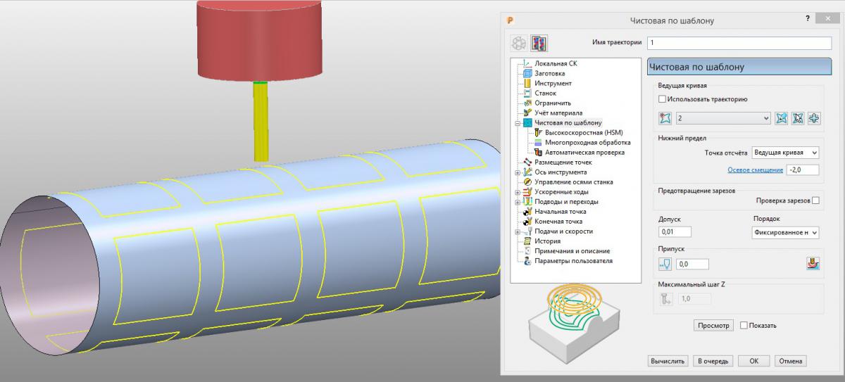

Приветствую! Никак не могу найти способ решения данной задачи.
Есть цилиндр, на его поверхности есть несколько замкнутых кривых по всей поверхности. Нужно сделать выборку внутри кривых на определённую глубину от поверхности.
Единственный способ который мне удалось найти в видеоуроках - "Чистовая по шаблону", но получается только проход по средней линии и всё. Насчёт выборки никаких опций нет! И даже сместить проход внутрь линии не получается.
Пробовал разобраться с другими типами траекторий - пока безрезультатно.
Не думаю что здесь что-то сложное, но что касается выборки на поворотной оси по кривым не могу найти, может неправильно спрашиваю.
Заранее спасибо!

Как вариант, сделать обычную выборку, а поворот оси прописать в g код

Я рассматривал такой вариант. Но тогда это будет не совсем правильная выборка. Нужно чтобы дно и стенки так же были относительно цилиндра выбраны а не просто вырезаны ровные участки со всех сторон.

К сожалению не могу подсказать как сделать выборку с учётом поверхности в PowerMill. Я бы наверное делал 3д модель, и под неё прописывал более простую траекторию обработки. Это совет на случай, если никто не предложит более дельного варианта

Да вы неправильно поняли данный вам совет. Если сделать плоскую модель в арткаме с одним размером 360, правильно масштабировать соответствующие размеры в прямоугольниках, а потом в УП поменять эти координаты на градусы, то всё будет "по цилиндру"

Тогда соглашусь с Titorом: строить полноценную модель и по ней подбирать стратегию. Например сделать одну выборку проекцией поверхности, а потом размножить массивом траекторий.

Это принципиальный момент. Не нужно тратить время каждый раз создавая новую модель. Всё должно резаться по вектору. Не уж то у PM никак это не реализовано? Гравировка ведь по линии получается превосходно, но не могу найти стратегию где к этому ещё прибавлены опции выборки внутри кривой или шаблона. Очень странно всё это ) Может вот покажете на моём проекте ? https://cloud.mail.r.../QuvJ/UkwtRdKLq
