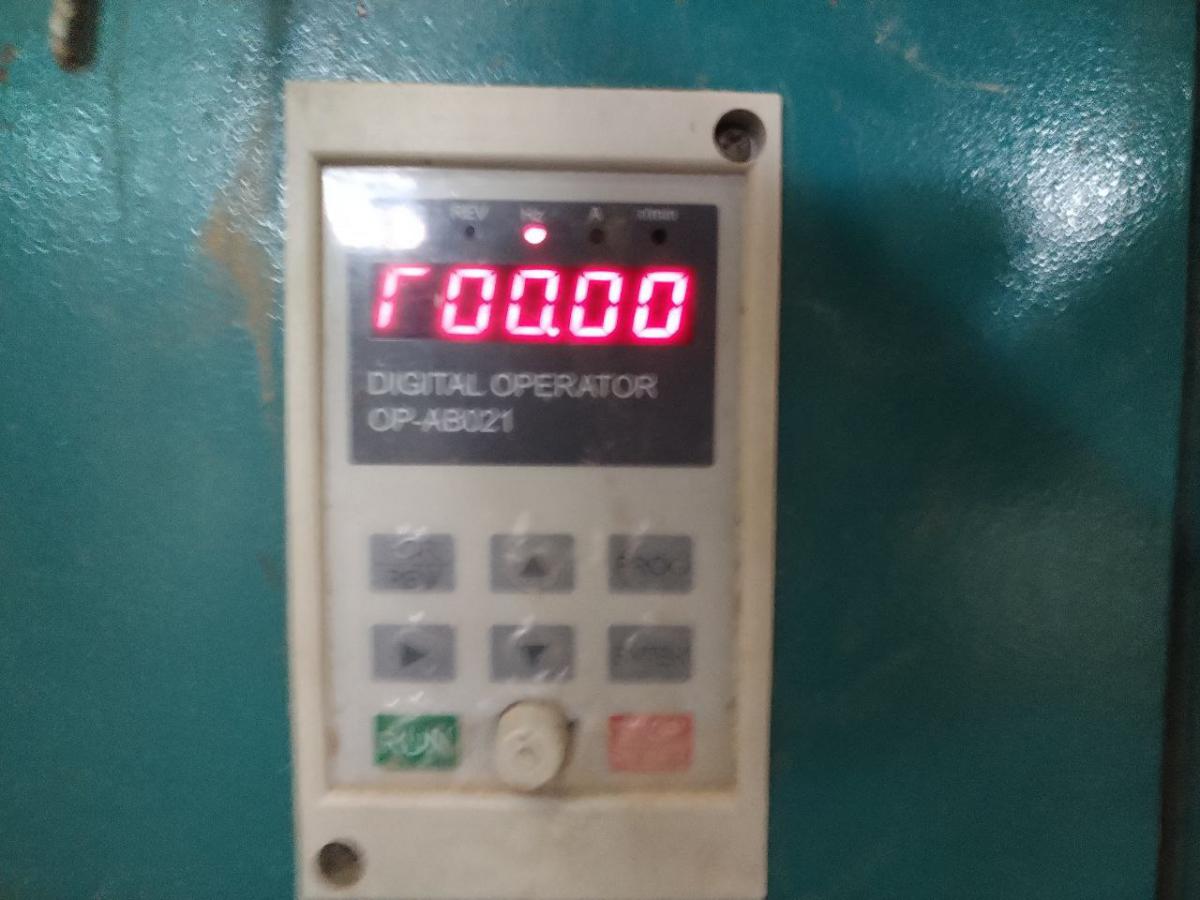

Привет. Приобрёл подержанный станок, и сейчас занимаюсь его восстановлением. Столкнулся с двумя проблемами.
1. Станок не останавливается после прохождения концевиков. Только по X и Y координате. Хотя в программе управления (NC-studio) зафиксировано их прохождение.
2. Не получается запустить шпиндель. Это основная проблема. При включении шпинделя в программе не происходит нечего. Не могу даже описать проблему в поиске потому что не понимаю в чём собственно проблема
Фото с ошибкой

#4 OFFLINE   3D-BiG
  • 14 573 сообщений
Отправлено 17 Июль 2024 - 07:21
В окне I/O State (Входы/Выходы, Датчики) обозначается срабатывание концевика? Флажок этой оси может вызвать срабатывание концевика?
Какая версия NCStudio? Хотя более чем уверен v.5.5.60. Если да ,то при включении в программе шпинделя на максимальные обороты, просаживаются до нуля контакты выходов управления шпинделем. Да и вообще знать бы как управлялся по частоте шпиндель ,а уже из этого проверять...
