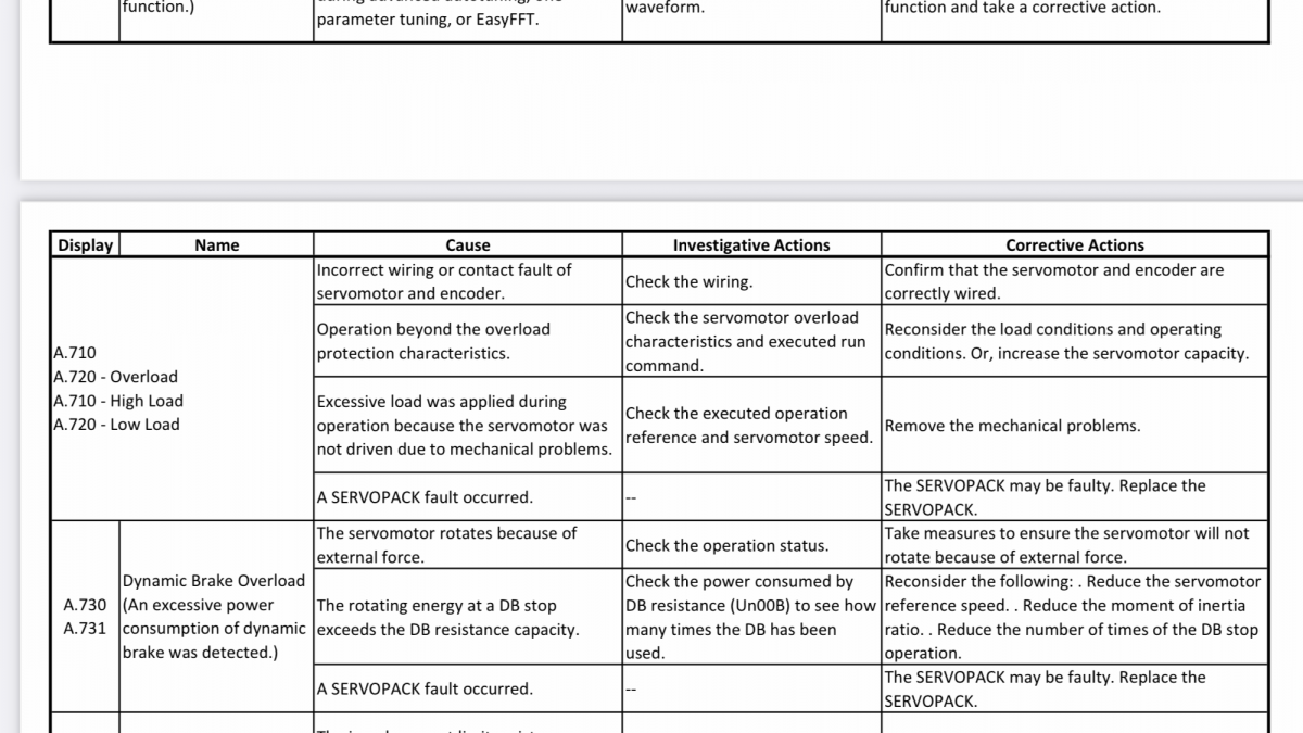

В процессе обработки на сервоприводи оси z вылазит ошибка 710 и станок выключается не могу понять с чем это связано, сервопривод yaskawa

Здесь телепатов нет ,а, исходя из того, как вы задали вопрос ,то можем только посочувствоаать вашему горю: вы НЕ сказали что за сервак у вас... А так, в таких случаях, находится через гугл даташит на вашу модель сервака, и в разделе ошибок находится ,что значит выдаваемая ошибка, а также возможные варианты её исправления....

6D183C6D-8F5B-4C11-94D2-475A36B92884.jpeg BC00B2AB-25B4-40A5-B101-C92A17FB9E2D.png
