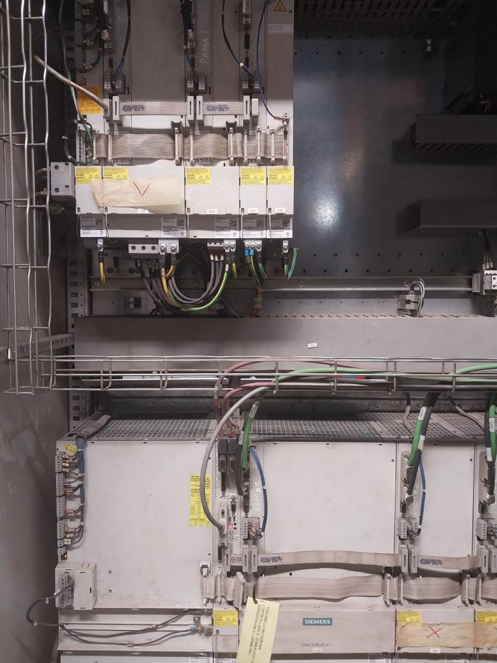

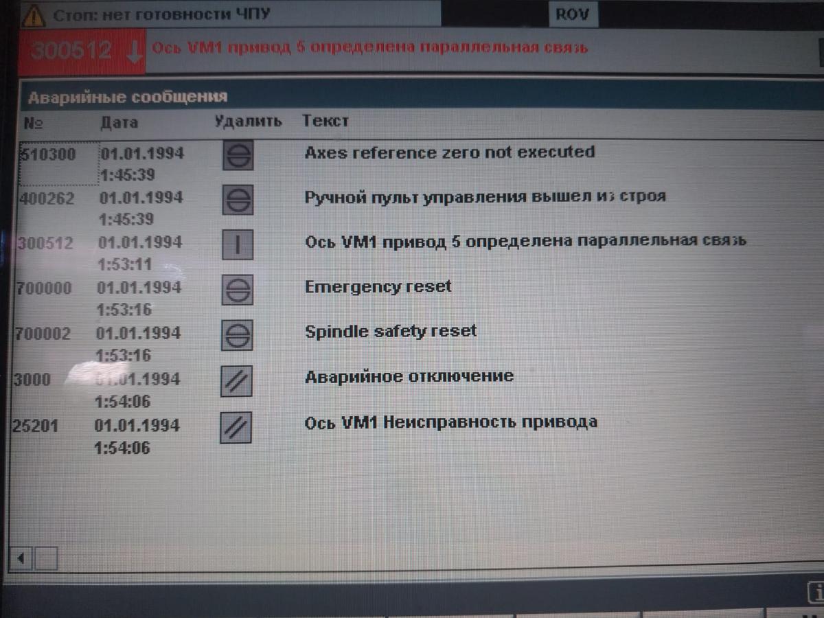

Здравствуйте всем. И сразу к делу. Есть Итальянский обрабатывающий центр Pama Speedram 2000. При включении станка есть необходимость выводить все оси (X, Y, Z, W, V, B) на референтные точки и при этом с двумя осями (V линейное перемещение стола и B круговое вращение стола) возникает проблема. Не важно какую из этих двух осей выводить первой на референтные точки выходит ошибка 300512 что в документации описывается как "Ось %1 привод %2 определена параллельная связь". В описании ошибки говорится что: "Актуальное положение ротора и считанная с датчика информация о положении была сравнена при запуске и при этом была определена погрешность более чем в 45 градусов." были проведены следующие действия к попытке устранить ошибку:
1 Заменены управляющие платы приводов этих осей
2 Перезалит образ диска
3 Сброшены NCU и PLC и залиты пусконаладочные архивы
Все эти действия ни к чему не привели.
До этого в Hardware Config была изменена конфигурация (заменен модуль FLM DI8 M12 на FLM DIO 4/4 M12-2A) но это никак не относится к осям этот модуль отвечает за смазку шпинделя. Так же открывался кожух оси V (линейное перемещение стола) но никаких действий с энкодером не производилось (просто сфоткали название). Сейчас положение стола находится таким образом что энкодер находится прямо под ним и доступ к нему соответственно закрыт. Есть ли у кого ни будь опыт устранения похожей или аналогичной ошибки? Может кто ни будь подскажет в каком направлении нужно двигаться и что проверить? Буду благодарен за любой совет.
