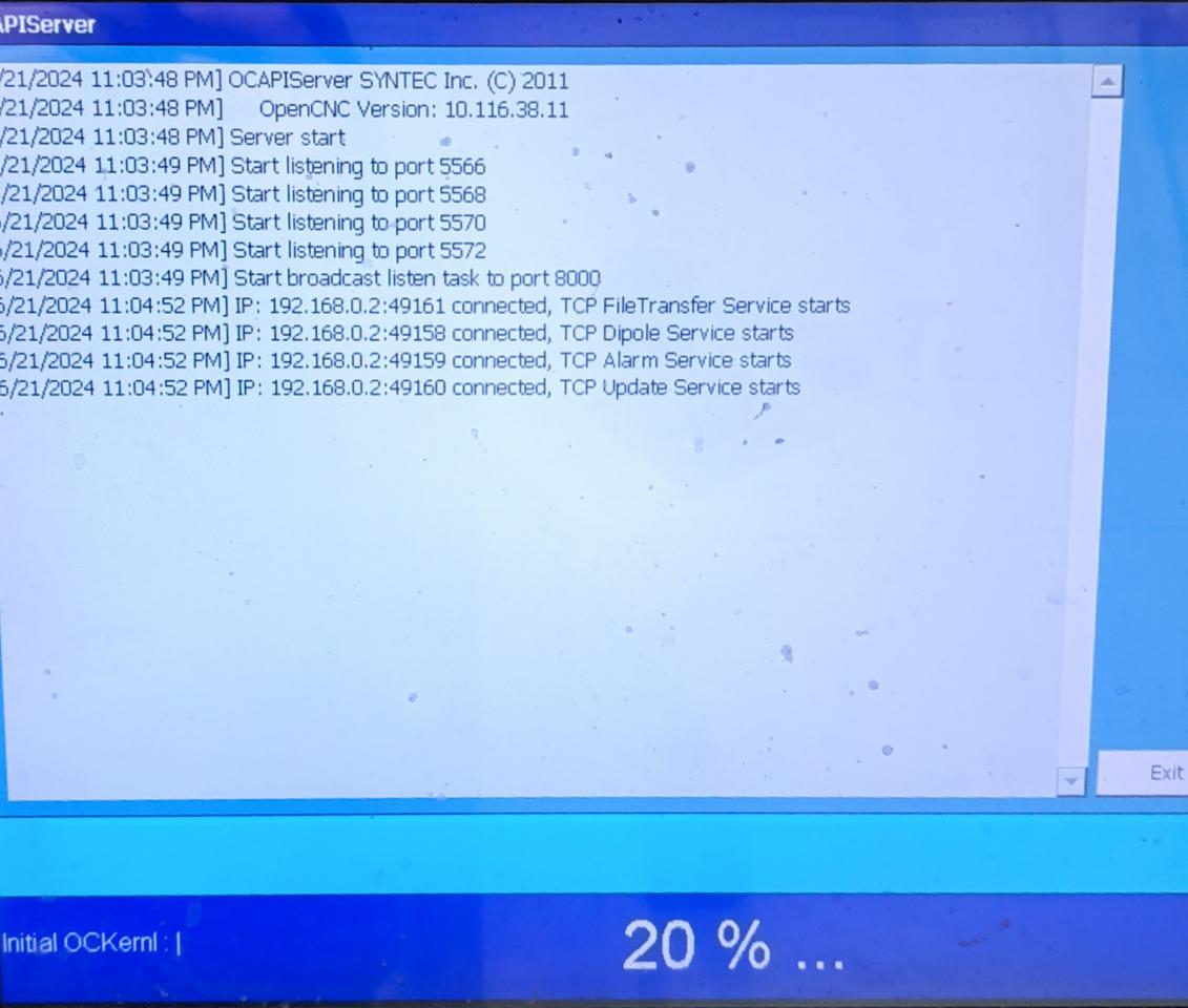

Здравствуйте, форумчане.
Столкнулся сегодня с проблемой со стойкой syntec
Станок beaver 30 avlt 8pro
С утра не могли запустить программу cncmon, так как бекап у меня имелся запустить ее проблем не составило, но столкнулся с другим.
После подключения программы её запуска. Меню наглухо зависает.подключив монитор к блоку syntec (пикрелейтед1) я не разбираюсь, но, кажется, он не загружается и зависает на 20%.

Все, проблему решил, я оказался самонадеянным и думал что отключение фаерволла на антивирусе который здесь стоит поможет, дефолтный фаервол работал во всю.
Теперь проблема другая чпушник загрузил уп с длинным именем папки, и теперь я не могу выбрать другие файлы, file manager просто не находит ничего, выдает пустую таблицу
