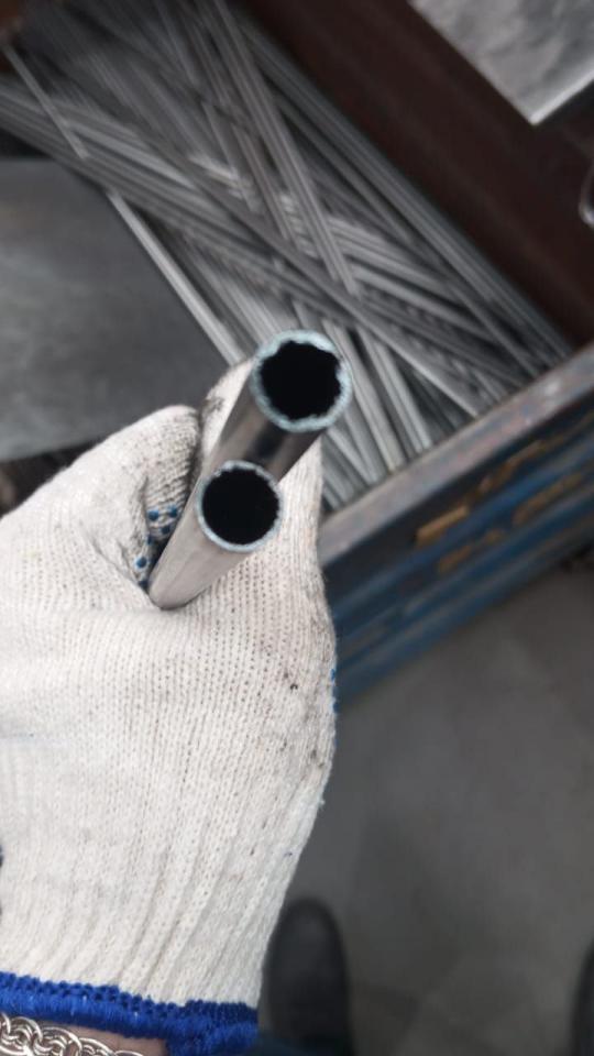

Добрый день.
Прошу оказать помощь с лазерным труборезом LX-FL40F. При толщине стенки трубы до 0,6 мм рез относительно удовлетворительный.
При толщине трубы уже в 0,8 мм получается по виду как будто не лазер резал, а газовый резак. При этом первый рез чуть лучше, чем остальные.
Есть версия у меня, что не хватает давления воздуха, но как это проверить и что могло с ним стать - так как манометр показывает как и раньше - 6 бар. Также заметил , что на линзе есть точки, она получается не совсем уже чистая. Таких там две.
