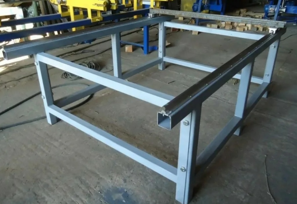

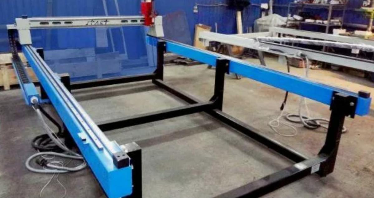

Форумчане. Поскольку оказался в тупиковой ситуации (существующий хоббийный станочек от меня уехал; заказ в изготовление никто что то не берет; партнеров со станком, готовых поучаствовать в проекте также не наблюдается, то начинаю рассматривать изготовление/покупку готового станка без лишних претензий - размер рабочего (фактически) поля - 2000*1000*100, точность +/- 0,25мм, материал - пенопласт/мягкие породы дерева/декоративное финишное покрытие (типа Диапласт), сверхскорости обработки не требуется. Критичное требование - подъемный стол (до 400мм-500мм) и отсутствие продольных/поперечных направляющих на станке/основании в границах рабочего поля.
Вижу два варианта - сделать мощное разборное основание со столом и на него поставить дешевый станок типа https://www.portaliu...rtisan-2k10-m07 (в качестве примера) или же строить станок самому с нуля.
По первому варианту - если сварить основание, как на фото 1 и 2, достаточно ли оно будет для установки станка и возможно ли удаление на самом станке подобной конструкции поперечин (а их там 2шт)?
По второму варианту - нашел в сети проект (с деталировкой) такого размера (фото 3) - правда, его чуть доработать придется - поле 850мм. Есть ли в такой конструкции преимущества (на вскидку - нет жесткой цельной рамы, которую придется отпускать/фрезеровать в плоскость), стоит ли с ней связываться или смотреть в сторону другой конструкции?
Ну и третий вопрос - какой из вариантов (основание+дешманский станок) / постройка станка с нуля предпочтителен в данный момент времени? Бюджет - порядка 200-250тр на все.
По этой ссылке - это не станок, забудьте.
Рама на второй фотографии - нормальный вариант при условии, что ее основание и стояки будут сварены из трубы не меньше 150х150 мм.
Когда ее поведет, выставить в плоскость рельсы не особо сложно будет, крепеж к стоякам позволяет.
Тот стол, который поставите внутрь этого станка, сразу проектируйте с нужным просветом от портала ( 400-500 мм ). Какие-то ползуны вверх/вниз всё дико усложнят и удорожат. Проще ставить_снимать съемный невысокий столик под нужные заготовки.

Спасибо за ответ.
Да, рама на второй фотке тоже как то больше нравится, пусть и дороже по материалу выйдет. за 150ю трубу - не многовато? Планировал из швеллера 120го сделать (сварив его вместе) - они в наличии просто есть. Направляющие, ессно, цельные (если таки собирать станок буду).
По станку пот ссылке -это просто пример. Сам прекрасно понимаю, что ждать от него чего то особенного не стоит. Этот как один из вариантов решения задачи. Надо определиться с конструкцией и спокойно посчитать. Скорее всего поищу конструктора хорошо в подобном разбирающегося, что б самодеятельностью не заниматься.
По подъемному столу - 6 точек винт/гайка и единый привод цепью, наподобии такого https://m.youtube.co...h?v=zKk_gPv24Mw только не в таком кустарном исполнении.
