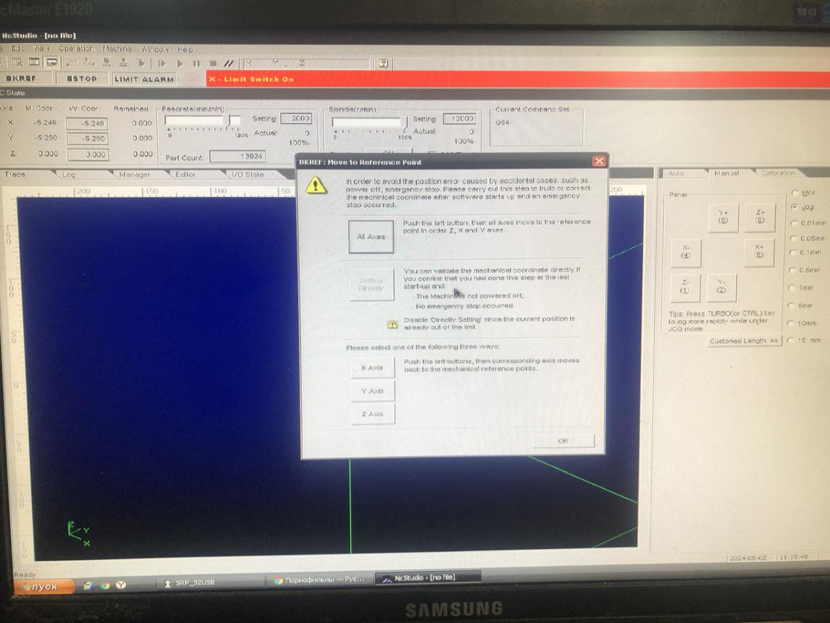

Друзья помогите! Станок beaver24a, программа выдает такую-то фигню
In order to avoid the position error caused by accidental cases, such as power off, emergency stop. Please carry out this step to build or correct the mechanical coordinate after software starts up and an emergency stop occurred. You can validate the mechanical coordinate directly if you confirm that you had done this step at the last start-up and: The machine is not powered off; No emergency stop occurred.
После этого при нажатии
All Axes
С бешеной скоростью летит в нулевую точку бьется обо все упоры, после окончания калибровки, при передвижении вручную, так же с максимальное скоростью движется,(ctrl не нажат при этом, и движение быстрее чем обычно, при зажатой клавише)
Вроде бы как по точкам всё в нулях, но уп запускать страшновато

Кто-то порылся. Никого не обижали?
Подробностей мало. Чо за ЧПУ? Фотку сообщений. Внутренности ящика.

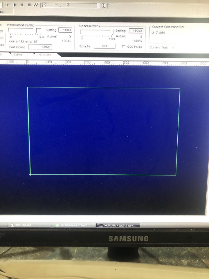

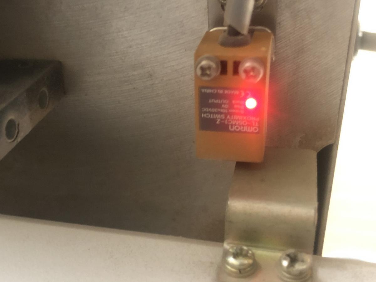

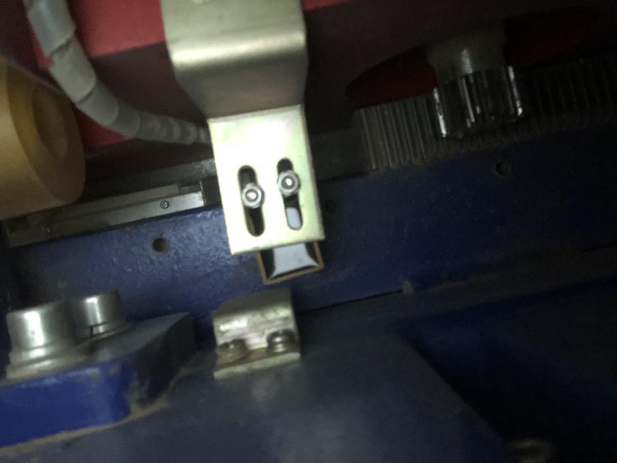

Никто не рылся последнее уп выполнил. Все выключил как обычно ушел. Прихожу запускаю, нажимаю как обычно All Exes, и как говорил просто с какой то бешеной скоростью летит в ноль, и так по всем осям, в нули пришел, все ОК нажал, и от греха подальше выключил, решил тут узнать попробовать в чем проблема может быть, сейчас же ещё -X limit switch on вылетает каждый раз
Пластом ошибки ещё вот такие фото прикреплю, может чем то поможет это
Так же почему то в программе уменьшилось рабочей поле и сменилась ориентация
Сообщение отредактировал Slike: 02 Май 2024 - 14:38

#12 OFFLINE   lkbyysq
  • 9 926 сообщений
Отправлено 02 Май 2024 - 18:27
Это называется "слетели настройки".
Настраивайте все параметры. Если есть бекап - доставайте.
Сообщение отредактировал lkbyysq: 02 Май 2024 - 18:28

Касательно ВООБЩЕ ВСЕГО, что записано в настройках.
Сообщение отредактировал lkbyysq: 03 Май 2024 - 00:09

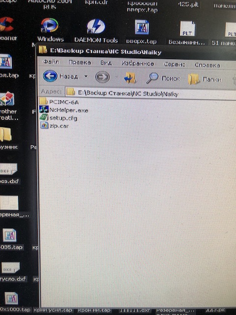

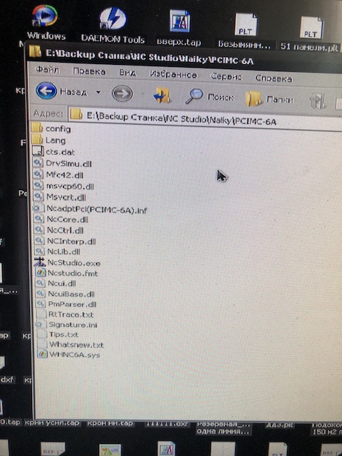

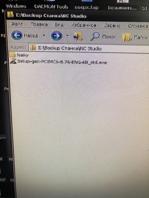

#15 OFFLINE   Slike
Slike
  • 6 сообщений
  • Город:Тверь
  • Из:Тверь
Отправлено 03 Май 2024 - 12:10
Я бекапы ничего в целом не делал никогда
Тут какой то файл в папке с бекапом нашел а какой из и какой порядок не знаю можно рассказать пожалуйста каков порядок действий
#16 OFFLINE   lkbyysq
  • 9 926 сообщений
Отправлено 03 Май 2024 - 22:03
Сначала убедитесь, что ни одна из конфигураций, доступных в меню программы, не подходит.
А сами настройки хранятся в файле ncstudio.dat.
