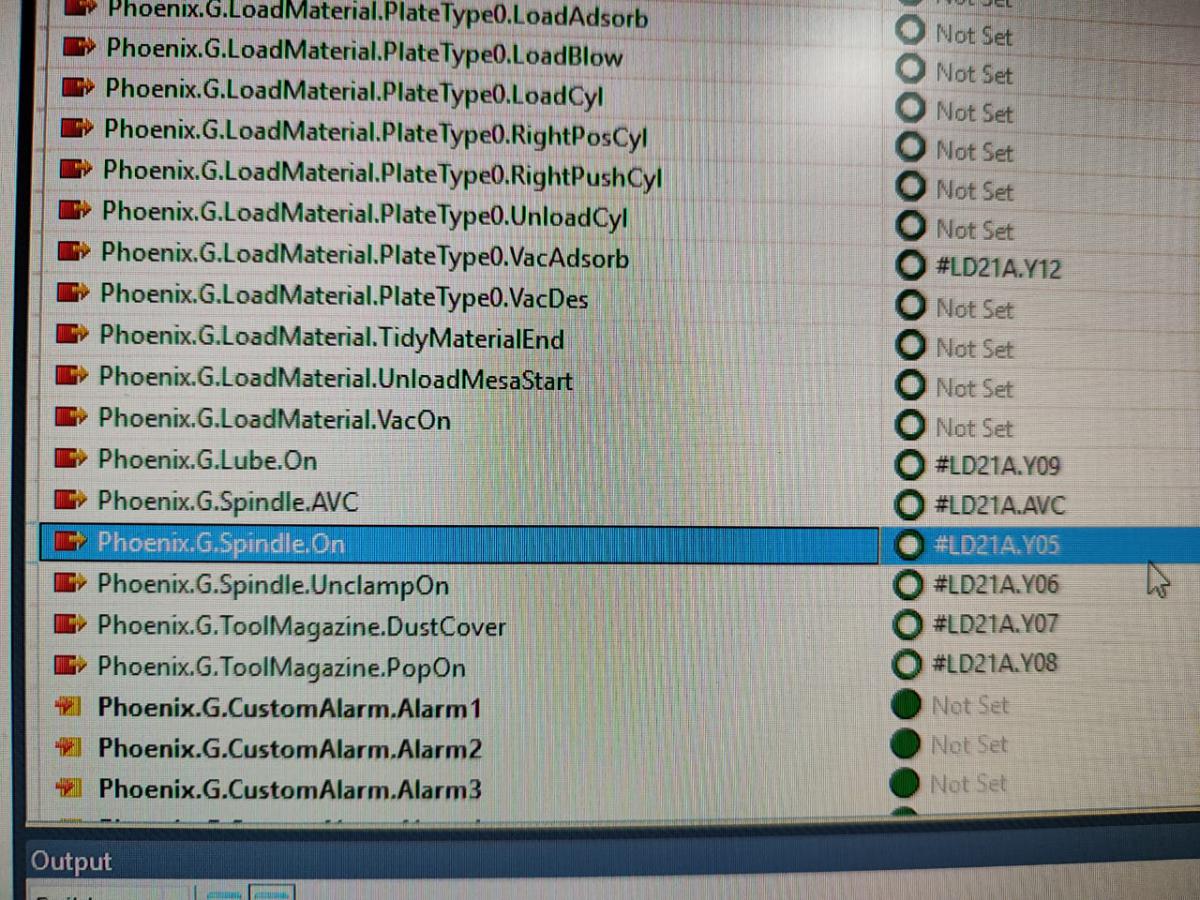

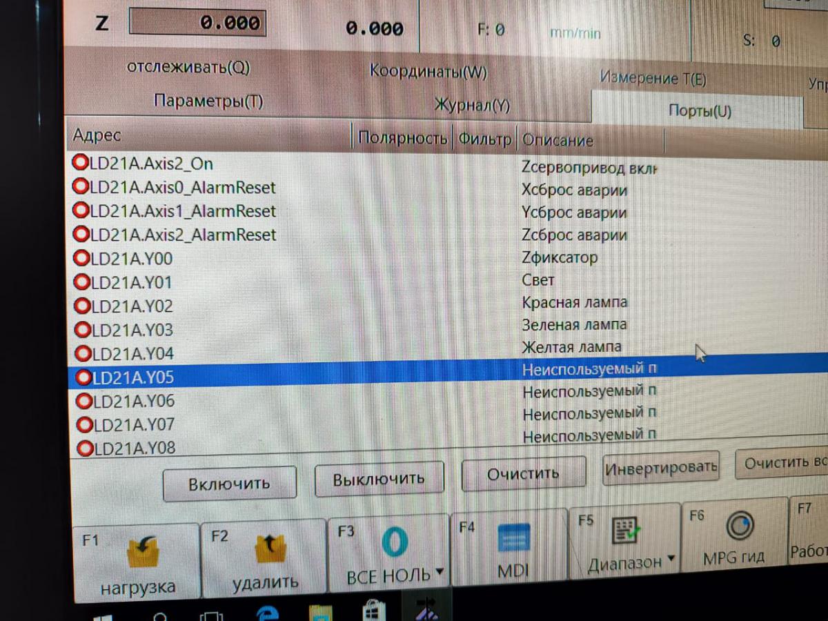

Всех приветствую подключил Lambda 21A , шпиндель не могу запустить из ncstudio XYZ_4Axis-15.570.119, кто сталкивался с настройками портов в ncconfig. Для пробы ставил ncstudio 8.5 там без каких-либо настроек аналогом крутит больше меньше. В ncconfig шпиндель стоит на порту Y05, заходишь в ncstudio на этом порту пишет unused port, включаешь в режиме тест этот порт крутит, а с кнопки шпиндель не реагирует.
