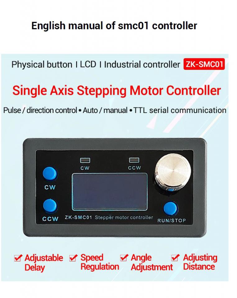

Настроить контроллер ZK-SMC01 для управления только оборотами шагового двигателя.
Я его подключил и запустил. Но настроить не могу работает некорректно.
Не совсем понятно что в параметрах выбирать.
Может кто сталкивался или подскажет.

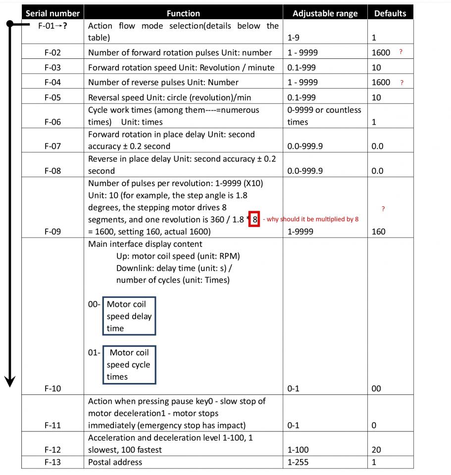

Сорри, Вы ни разу не расшифровали, что стоит за эмоцией "некорректно".
"8" - деление шага на драйвере ШД, = [SW5-SW8] / (360 /1,8), где 1.8 - угол шага для стандартного двигателя, а [SW5-SW8] - импульсов на оборот для двигателя с шагом 1,8. .

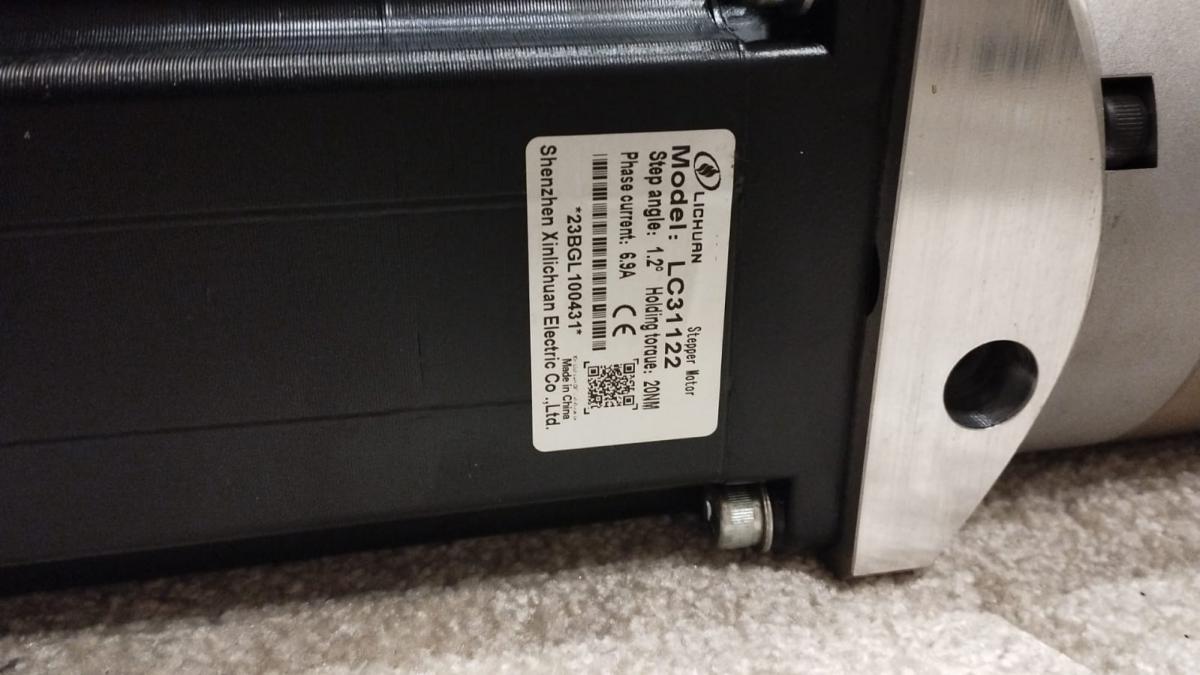

У Вас двигатель 1,2 градуса, значит по формуле значение параметра F-09 Number of pulses per revolution должно быть такое
Поэтому вместо 360 / 1.8 * 8 будет 360 / 1.2 * [SW5-SW8] / (360 /1,8)
Иначе
Угол шага у Вашего ШД 1,2, а на драйвере таблица импульсов на оборот написана про ШД стандартный (1,8).
Поэтому Вашему ШД нужно в полтора раза больше импульсов на оборот.
Поэтому и умножаете значение [SW5-SW8] на 1,5.

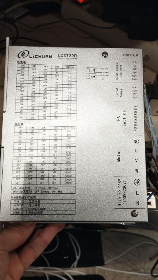

[SW5-SW8] - импульсов на оборот для двигателя с шагом 1,8 - у меня на драйвере первый параметр 400
Если я устанавливаю на драйвере с помощью переключателей именно этот режим- соответственно умножаю на 1,5 = 600. далее по формуле [SW5-SW8] / (360 /1,8) - 600/200= 3
И далее по формуле 360 / 1.2 * [SW5-SW8] / (360 /1,8) = 900 Верно?
900 - именно этот параметр я должен поставить на контроллере?

Вы не правильно формулу понимаете, Почему вы еще раз делите ( / (360 /1,8) )?
[SW5-SW8] - это дробление шага ШД
Раньше на драйверах писали на сколько дробится микрошаг (1/2,1/4,1/8 и т.д.), да и сейчас пишут, но редко, все чаще готовый результат деления (1/2 - 400, для ШД с 1,8гр)
Отсюда следует 360/1,8=200шагов на 1 оборот ШД, а поделив его еще на 2, получаем 400
В вашем случае на 1 оборот ШД надо 300 микрошагов считать, отсюда и разница в 1,5
360 / 1.8 * [SW5-SW8](1/2)=200*2=400
360 / 1.2 * [SW5-SW8](1/2)=300*2=600
