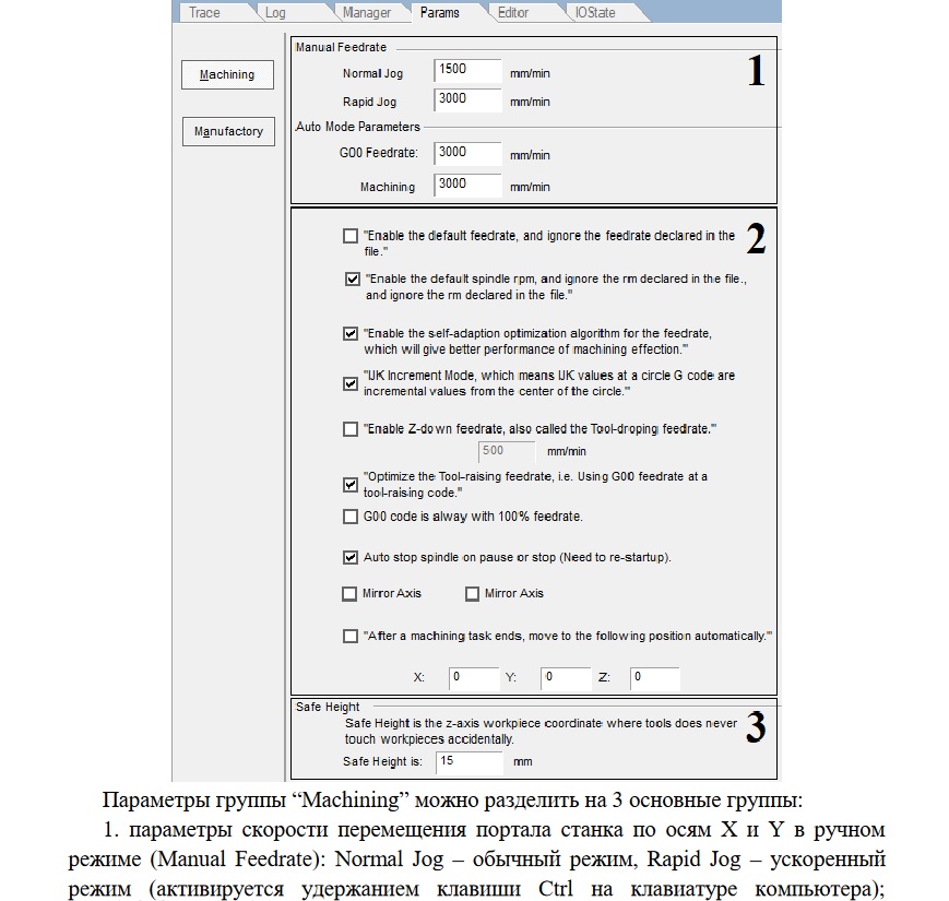

Доброго дня.
Поставили ncstudio v5 на еще один станок, и сразу возникла проблема, что при перемещении в ручном режиме станок всегда едет с одной скоростью при любом положении ползунка регулировки подачи перемещения. При этом способен ехать в ускоренном при нажатом ctrl. При отработке программы на ползунок реагирует нормально.
В чем может быть проблема, может настройка есть какаято?
