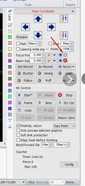

Как сбросить ошибку "Верхний предел фокуса"?

Обнулить фокус, вернуть фокус в ноль, сбросить фокус. Всё одной кнопкой.
