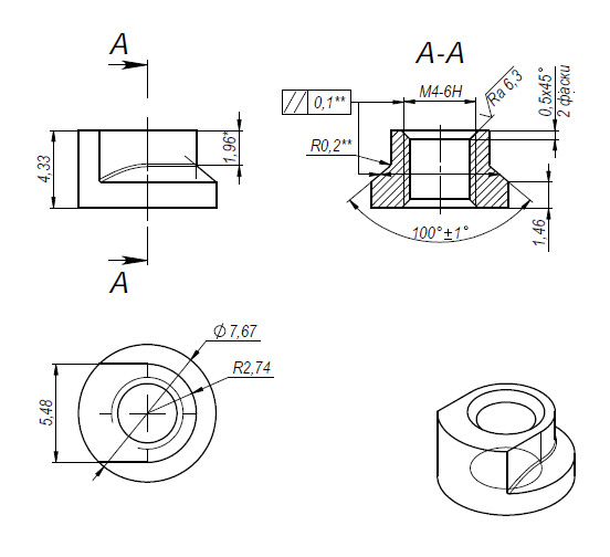

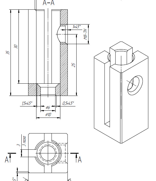

Как посчитать стоимость для заказчика изделия из дюраля или амг?
Сообщений в теме: 21
#1 OFFLINE   newcnc
newcnc
  • 408 сообщений
  • Из:moscow
Отправлено 08 Декабрь 2023 - 12:59
Просто работу без стоимости материала.
Например. Опуская вторые цифры после запятой, разумеется.
И вот такого чуда.
Сообщение отредактировал newcnc: 08 Декабрь 2023 - 13:46
За деньги да ©

Хочу понять, сколько такое может стоить и имеет ли смысл смотреть в сторону подобных заказов.

#4 OFFLINE   MasterSplinter
Отправлено 08 Декабрь 2023 - 15:47
Количество какое?
#5 OFFLINE   newcnc
newcnc
  • 408 сообщений
  • Из:moscow
Отправлено 08 Декабрь 2023 - 15:53
Да без количества. За единицу. Вилка - от - до.
Просто понимать порядок цен. 500р\шт, 300р\шт. 200р\шт.
За деньги да ©
#6 OFFLINE   MasterSplinter
Отправлено 08 Декабрь 2023 - 16:11
Вилка больно большая получится. Одна-единственная штука - 30 тыс. рублей.
1000 штук - по 1200 рублей за штуку.

#8 OFFLINE   newcnc
newcnc
  • 408 сообщений
  • Из:moscow
Отправлено 08 Декабрь 2023 - 16:36
Надо попробовать отфрезеровать, немного упростив, что бы за один установ делалось.
Уже даже два установа - это не интересно. А лучше из плиты фрезеровать, чтобы не стоять и заготовки не менять каждые 5-10 минут.
