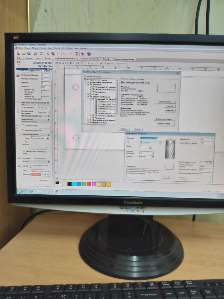

Задача-раскрой акрила. В УП задаю финишный проход 3мм, глубина за проход 1мм, переношу в ncstudio, запускаю. Фреза сразу заглубляется на 3мм, прорезает, а потом ещё два прохода катается, имитируя работу, по канавке. Беда. Не могу найти ошибку в настройках, может глюк? Вообще я чайник, но качественный. Где можно посмотреть, что? Может что в Nc, в глубоких настройках? Ровер - китаец чистокровный.

выложите уп сюда, посмотрим
Заранее благодарю за участие.
А скрин не качественный.
И УП - это другое.
И УП - это другое.
) Лааадно! Нужен сам файл .plt или .art?

файл .plt
в этом как раз и причина
Четкая переадресация! Админы не дремлют! Спасибо!!! Постпроцессор NcStudio залетел. Всё крутится,вс8 режется.
