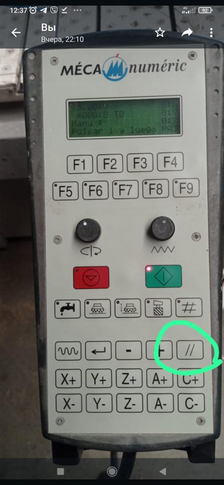

Добрый день. Приобрел фрезер mecasign ms 153. Я новичок в этом, поэтому не судите строго. После подключения к сети возник вопрос с пультом: не реагирует на нажатие, не передвигает каретку ни по одной из осей, не включает вакуумный насос и т.д. может есть у кого-нибудь инструкция по эксплуатации либо что-нибудь, что поможет разобраться

Для начала кнопку Е stop отжать (красный грибок) и таки когда покупку совершали, вам   работу станка  демонстрировали или нет?

Да, работу станка демонстрировали, с ним всё хорошо. Вопрос в разблокировке пульта. На сколько я понимаю его нужно разблокировать с помощью кнопки //. Но как это сделать я не знаю..

У меня таких 6 кнопок. Все кнопки отпрыгнули, после этого включились три платы управления в основном блоке. Но вопрос у меня в другом: после всего сделанного я хочу переместить каретку с помощью пульта, но пульт не реагирует на нажатие кнопок, экран пульта горит, к сети и слоту подключен, но на нажатие кнопок по xyz не реагирует, как будто он заблокирован
Вот пульт

Ох, ты-ж!  Яндекс по картинке ничего такого не находит!
Если Малага не Россия, то может все же в mecanumeric.com обратиться?

Привет. Разблокировать пульт получилось. Теперь у меня есть овощь которая двигается по осям, запускает шпиндель принудительно с пульта.

методом тыка. пульт, как я понял обладает функциями защиты от "дурака" .с помощь удерживания определенных клавиш начиная с // и последовательным нажатием других все начинает работать, у принудительного запуска шпинделя тоже своя защита. поэтому и спрашивал про мануал.

У пульта нету защиты от дурака.
Нажатием кнопок, Вы отправили станок откалиброваться по датчикам "Home"
Если после включения этого не сделать, то пульт не реагирует на кнопки движения.
