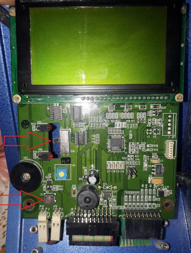

Привет всем! После желания помочь автофокусу и понажимания кнопок на панели GCC VENUS II не грузится вообще, не шевелит моторам только на дисплее одинокое сообщение "LCMFS version 1.02"
при нажатии кнопок "пип" не звучит
Пыль удалили
Опорные напряжения 40v 5v 2.5v 3.3v  на материнской плате присутствуют
все разъемы спиртом протёрты
Блок питания вздутых конденсаторов не имеет и судя по всему исправен
Оперативную память протёрли/заменили
Сообщение появляется сразу после включения и от наличия/отсутствия simm в материнской не зависит
Мнение как пользователя - виновата мат плата хотя я по лазерам не спец если кому не лень подскажите?

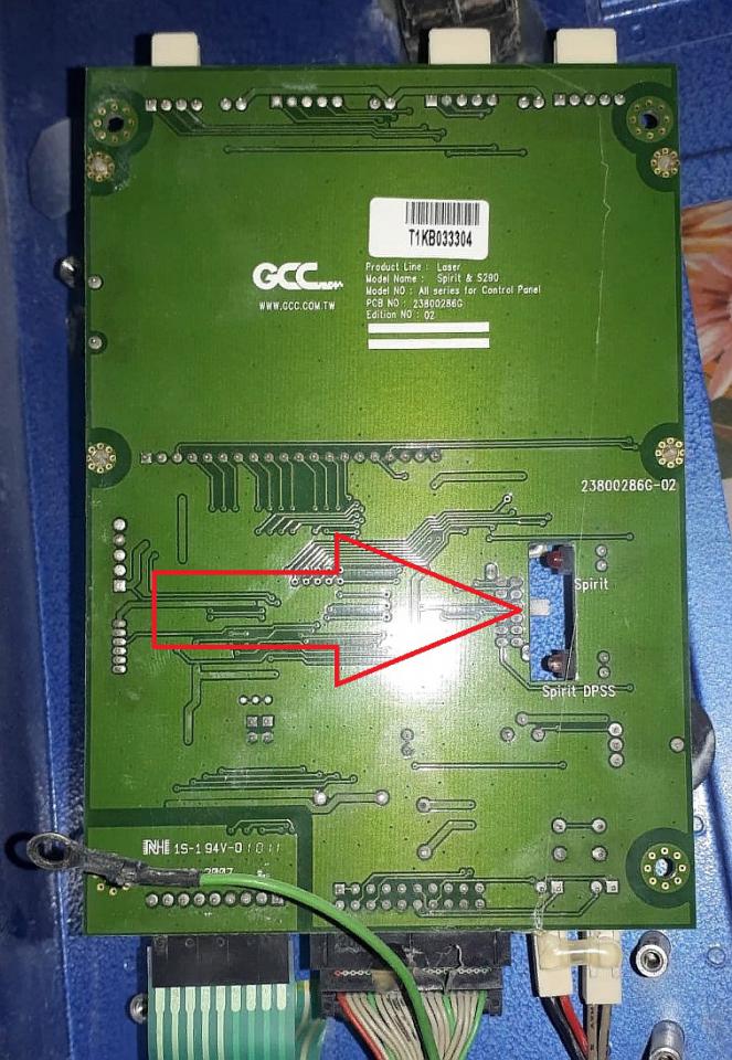

На панели управления обнаружился переключатель Spirit----Spirit DPSS и загадочная кнопочка S1
Может это кнопка RESET или AUTOREPAIR  - никто не знает назначение?
