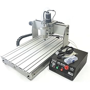

Станок Чпу , материал клееный мдф, программа арткам

#9 OFFLINE   lkbyysq
Отправлено 28 Ноябрь 2022 - 14:07
Станок Чпу
Такой?
#10 OFFLINE   LUXAR
LUXAR
  • 5 сообщений
  • Из:иваново
Отправлено 28 Ноябрь 2022 - 14:44
такой
